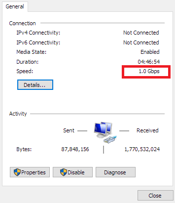

Redundanz schrieb:
als allererstes, beim rechtsklick auf den adapter in den netzwerkeinstellungen -> status, was steht bei speed?

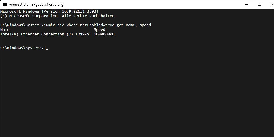

alternativ in der eingabeaufforderung/cmd:
Code:
wmic nic where netEnabled=true get name, speed
1 gbps bzw. neun nullen müssen es sein. das ist phy layer (1). und bevor das nicht passt, braucht man gar nicht in höhere layer irgendwelche wilden tcpoptimizer woanders was verhunzen und dadurch neue baustellen aufmachen.
Leider werden mir nur 100 Mbits angezeigt
Wie im Anhang zu sehen.

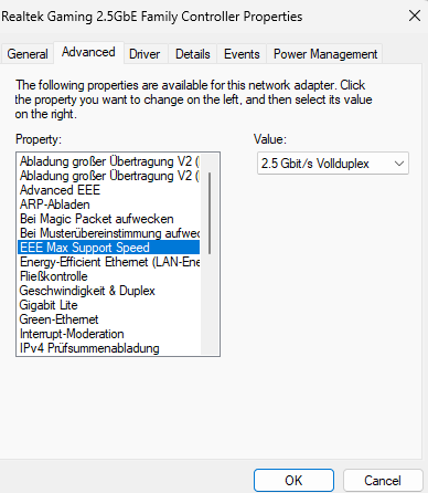

Mulciber schrieb:
Die Einstellung mal überprüft? Adaptereinstellungen -> Ethernet-Adapter -> Konfigurieren
Die Einstellungen sollten Theoretisch nach meinem Wissen passen.
Allerdings hab ich bei der Geschwindigkeit Automatische aushandlung eingestellt, denn wenn ich den auf 1 GBits manuell stelle, bekomm ich garkeine Internetverbindung mehr.
Also nur so lange bis ich es wieder zurückstelle.
