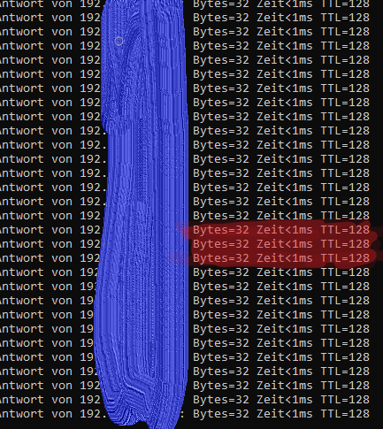

Kannst du mir da irgendwie eine App empfehlen, ich habe mir gerade 4 verschiedene installiert die zeigen aber nicht dauerhaft den Ping an
Ich weiß nicht ob das hilft aber ich habe mal mit den Ping anzeigen lassen und markiert wo bei mir das Internet abgebrochen ist

Also so wie ich oben geschickt habe oder?
Moin,
jo das sieht gut aus, auf dem Bild ist zu erkennen, dass die Verbindung nicht abbricht.

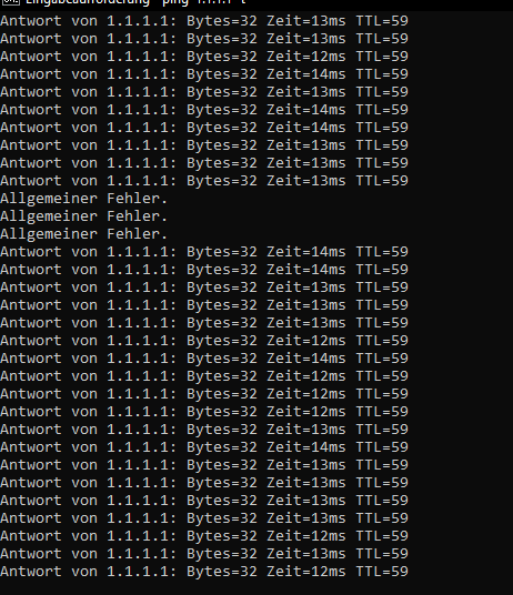

Bitte das gleiche noch einmal, nur mit dem Ziel 1.1.1.1 und hier posten.
Cheers
Wenn da steht Allgemeiner fehler habe ich auch kein Internet mehr
