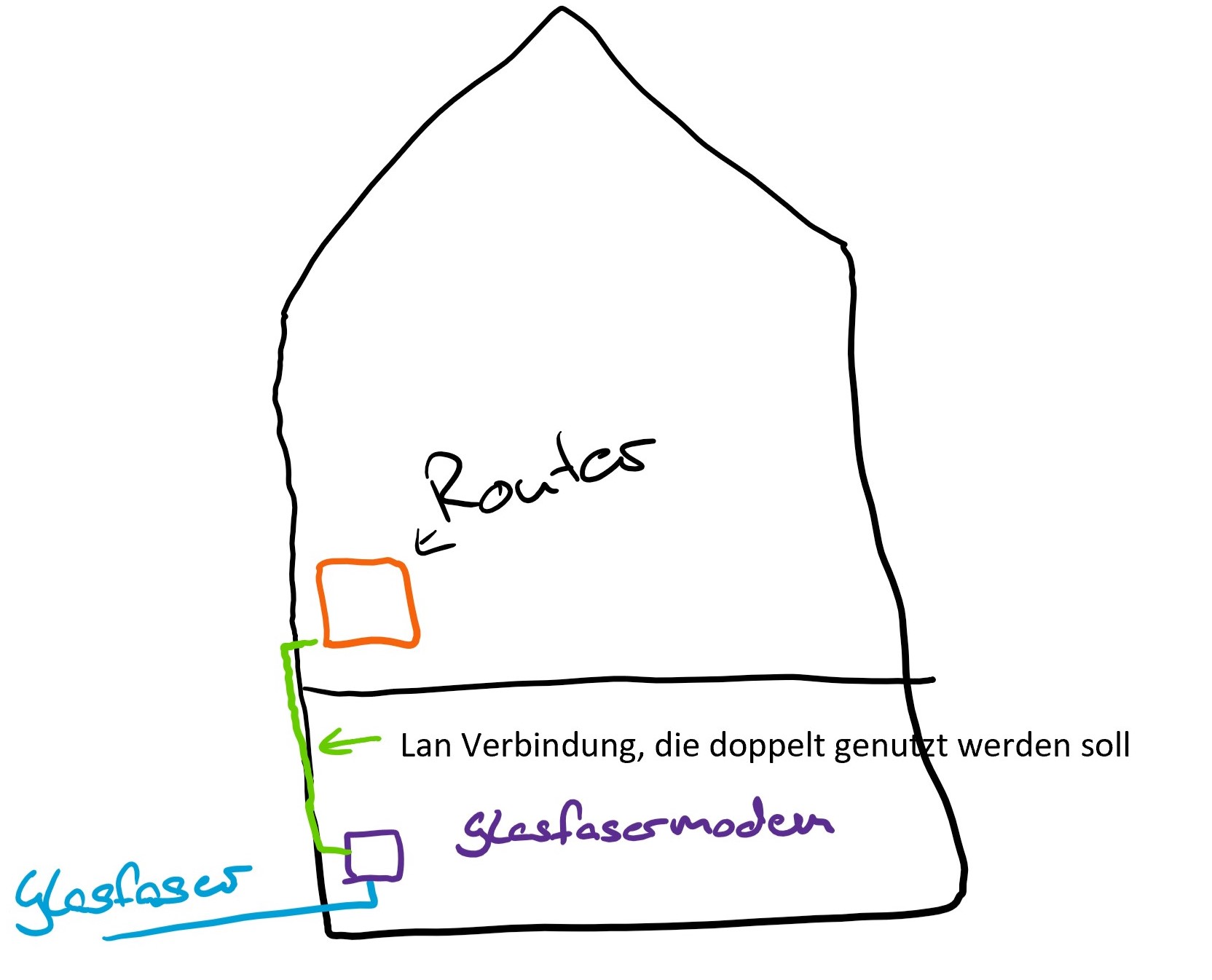

Wir haben seit neustem Glasfaser, welches in einer Kellerwohnung ankommt. Von dem Glasfasermodem geht eine Lan-Leitung zum Router, welcher ein Stockwerk höher steht. Meine frage ist, ob man diese Leitung doppelt nutzen kann, da von dieser mehrere Geräte abhängig sind. Es muss also eine Verbindung vom Glasfasermodem zum Router und eine vom Router zurück möglich sein, und das über eine Lan-Verbindung. Anbei ein Bild zur Veranschaulichung. Ich freue mich über Antworten.
Lan Buchse doppelt belegen

Allgemein ist die Frage, ob ich mithilfe eines Switches oder Splitters die Leitung einmal für den "Rohdatenverkehr" vom Glasfasermodem zum Router nutzen kann und außerdem noch für Datenverkehr in entgegengesetzte Richtung, also vom Router zum Endgerät.

Deswegen möchte ich die Lan Leitung vom Modem zum Router doppelt nutzen. Erst vom Glasfasermodem zum Router, und dann vom Router zurück zu den Endgeräten.DeusoftheWired schrieb:Du kanst nicht einfach ein Gerät direkt an das Kabel zum Glasfasermodem stöpseln

@DeusoftheWired Da die Endgeräte ein Stockwerk niedriger sind. Vor der Umstellung auf Glasfaser habe ich diese eine Lan-Verbindung von Oben nach Unten genutzt, doch ist diese jetzt vom Glasfasermodem belegt. Deshalb möchte ich diese doppelt nutzen.

nils_mz schrieb:Die Familie, die Oben wohnt, möchte, das der Router oben steht.
Die Familie kann viel wollen. Wenn das Neuverlegen von Netzwerkkabeln keine Option ist, stell den Router in den Keller neben das Glasfasermodem. An den Router kommt das grüne Kabel aus deiner Skizze. An dessen Ende kommt ein kleiner Switch für kabelgebundene Geräte und ein Access-Point für WLAN.
Vom Router im Keller gehst du dann mit zusätzlichen Kabeln zu deinen eigenen Endgeräten ab.
@DeusoftheWired Ich denke ich hole mir einen Router mit Reperaterfunktion, oder einfach einen Wlan-Repeater mit Lan Ausgang und häge daran einen Switch. Ich weiß garnicht, warum ich es so schwer machen wollte
