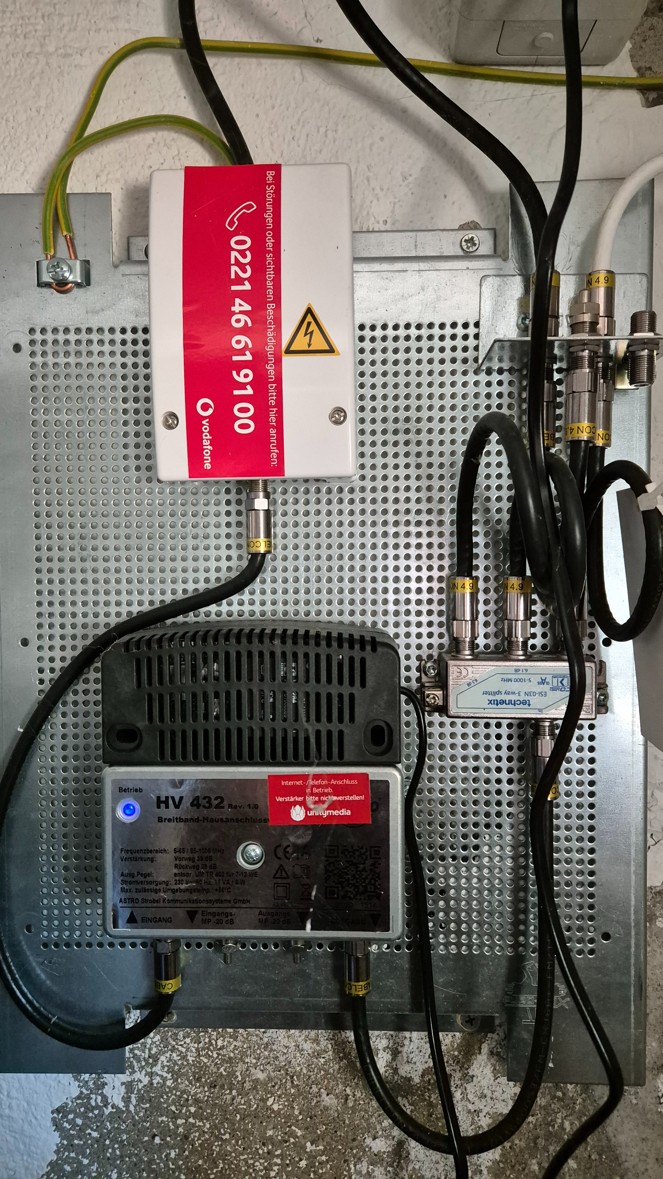

Leider bin ich nach dem Einzug in ein neues Haus etwas aufgeschmissen.
In jedem Raum gibt es eine LAN-Buchse, welche ich nutzen wollte, um im Keller meinen Tower direkt anzuschließen.
Nun funktioniert die Buchse nicht (kein I ternet) und ich bin ratlos wo ansetzen.

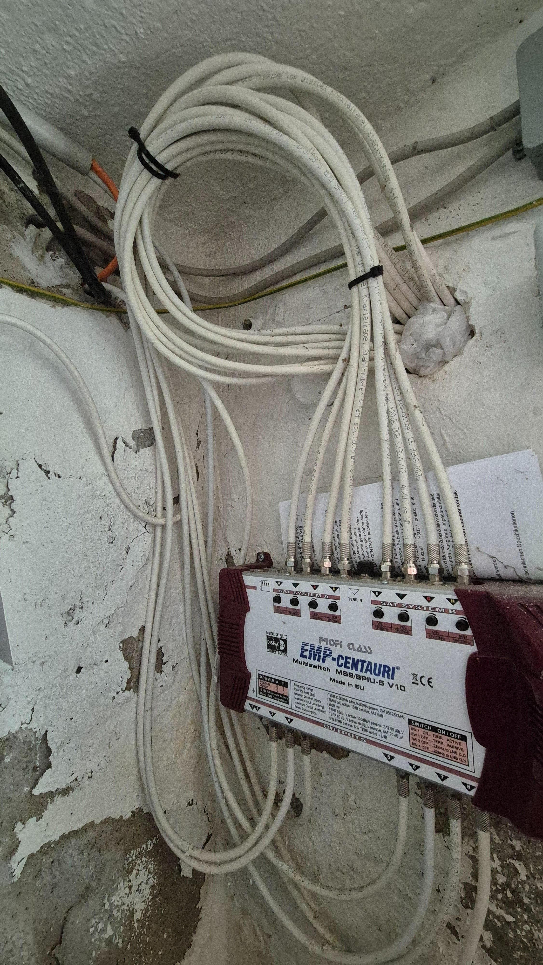

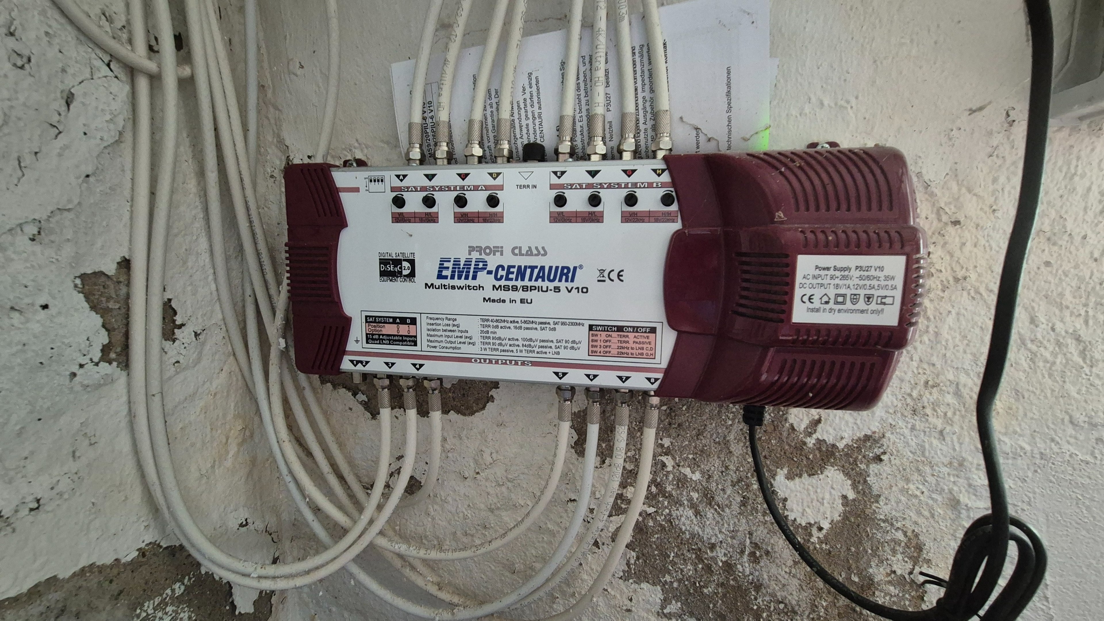

Einen Switch habe ich gefunden (s. Foto), aber das orangene Kabel geht direkt irgendwo anders hin und verbindet leider diese Buchse. Ich glaube sie hängt gar nicht am Switch.
Könnt ihr mir irgendwie weiterhelfen, in welche Richtung das hier gehen könnte?
Herzlichen Dank!

Der Multiswitch hat mit Netzwerk nichts zu tun, der ist für TV ;)
Ist die Frage, wo deine LAN-Kabel bebündelt ankommen? Da musst du wohl weitersuchen. Wenn ich schon sehe, dass an der Doppeldose nur ein Kabel reingeht...da funktioniert dann also sowieso entweder nur einer der beiden Anschlüsse oder beide nur zu einem Zehntel :rolleyes:
Reaktionen: JumpingCat
Der "Switch" auf deinem Foto ist ein Multischalter für Sat-TV. Fürs Netzwerk musst du das andere Ende des orangenen Kabels finden, vermutlich gibt es irgendwo ein Patchpanel.
was du da gefunden hast ist der Verteiler für die Sat Schüssel. Das hat nichts mit Netzwerk zu tun.
Irgendwo muss noch ein Patchpanel sein, in das die orangefarbenen Kabel gehen.

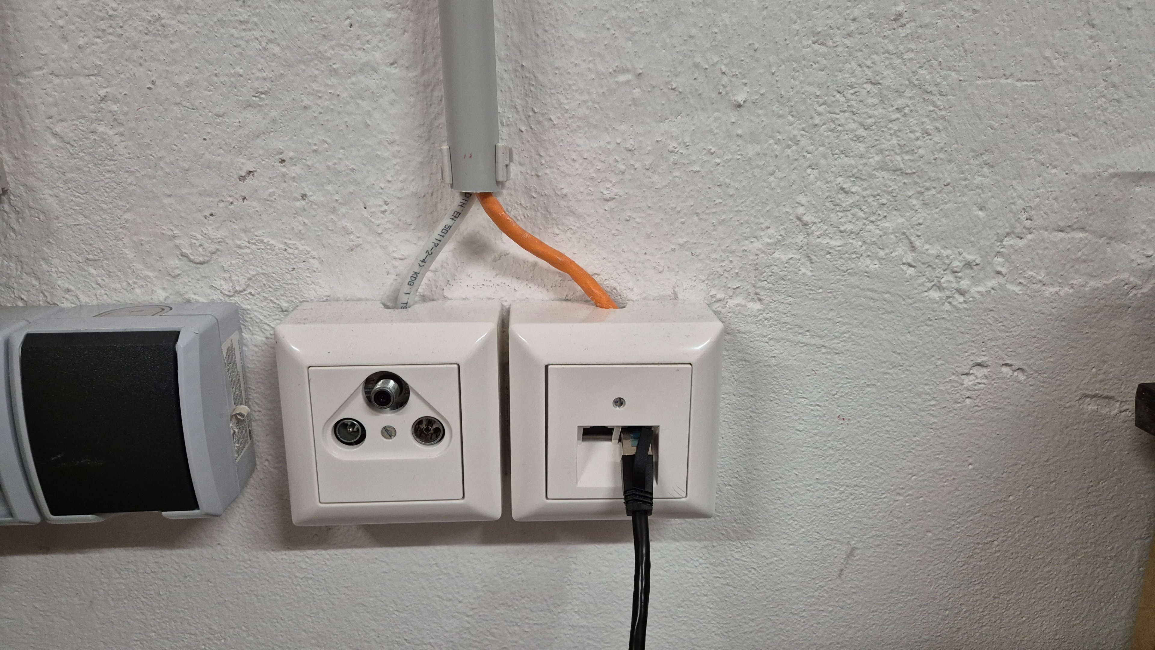

Im mittleren Fotos sieht man oben links das Netzwerkkabel von irgendwo herkommen und in der Mauer verschwinden, oder umgekehrt. Verfolge diese orange Kabel wo es hingeht und dann können wir weiter sehen.

Auf deinem zweiten Foto sieht man oben in der Ecke dein oranges LAN-Kabel in der Wand verschwinden. Da müsstest du mal weiter schauen wo es hin geht.

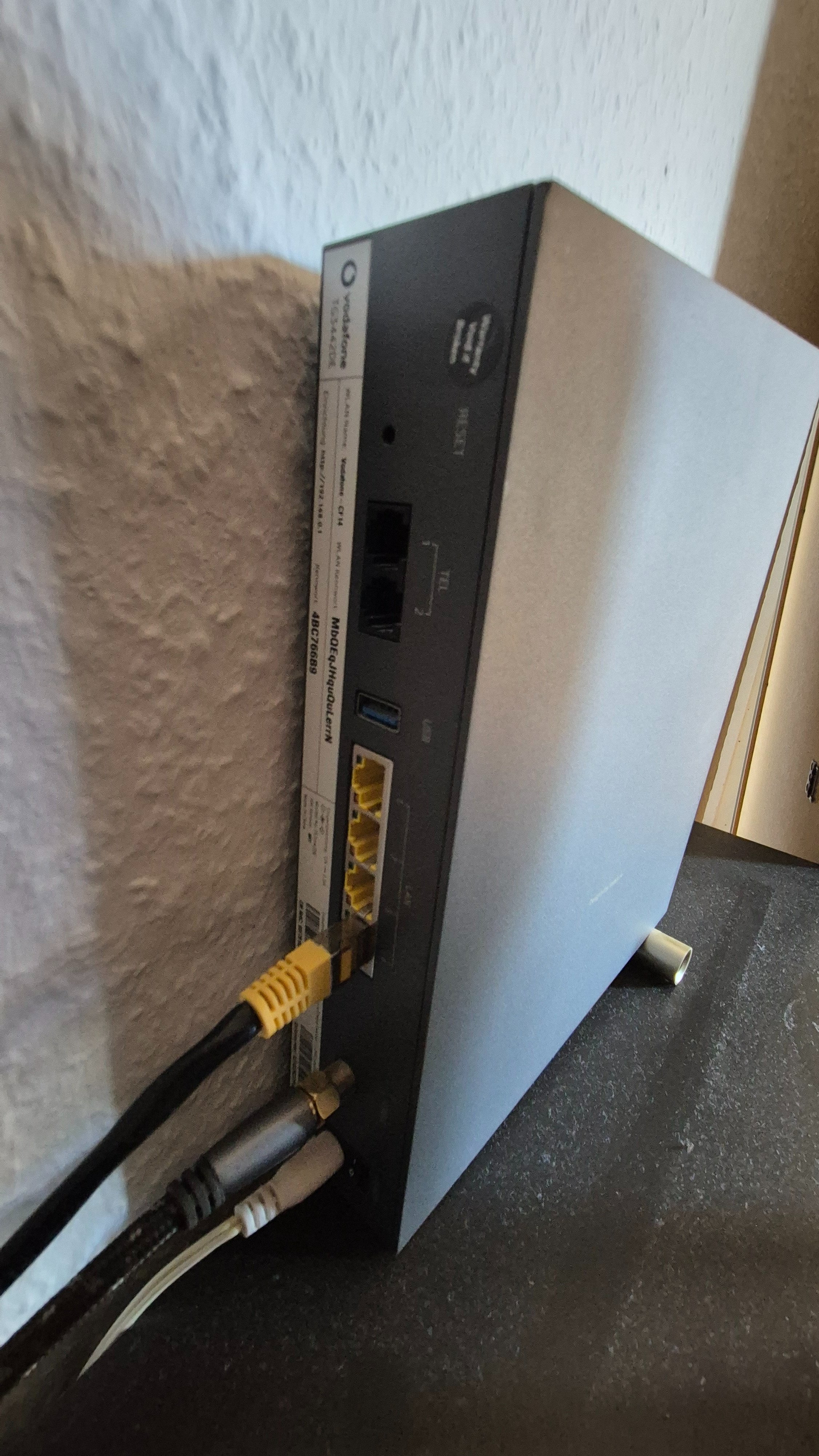

Ja, Router läuft stabil, W-Lan funktioniert auch stabil (Provider ist Vodafone falls wichtig).

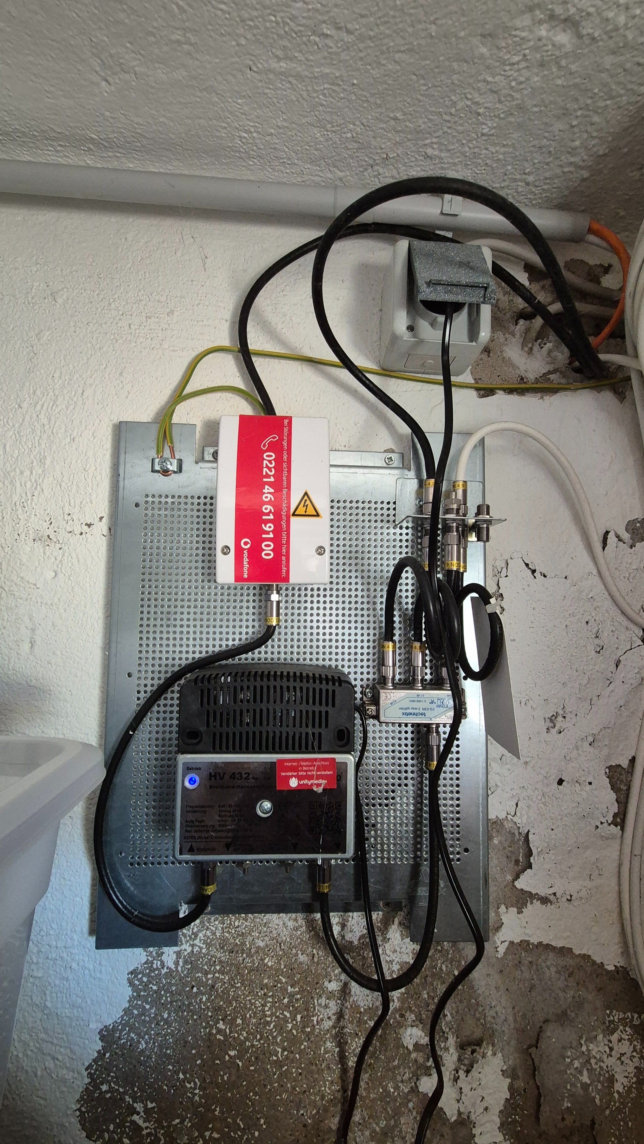

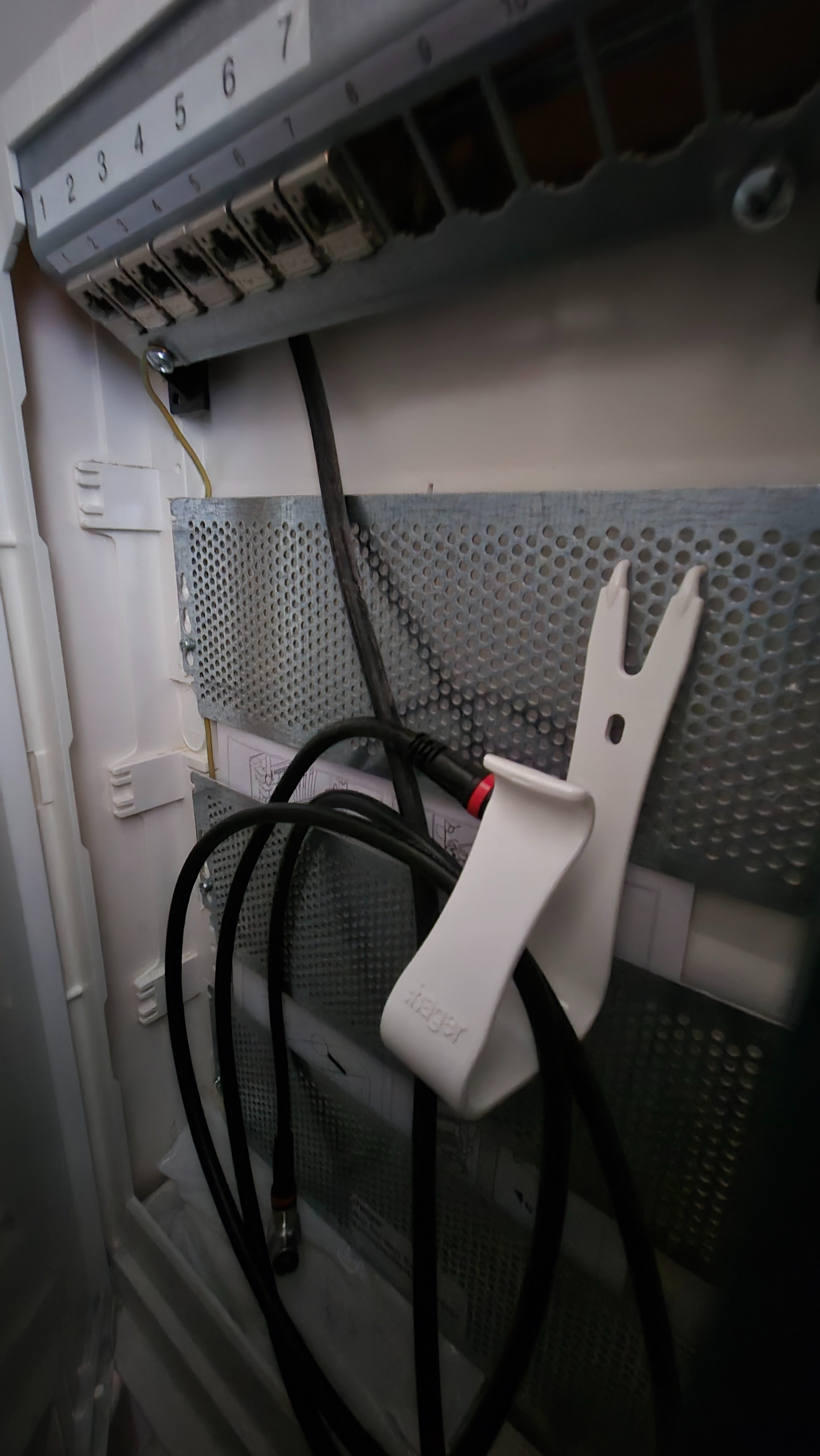

Da ist der Breitbandanschluss im Keller (s. Foto) und diese Box, an der der Router hängt im Wohnzimmer.
Gehe ich davon aus, dass 1-7 dann das Switchpanel ist und ich die freien Buchsen am Router mit den Ports 1-7 verbinden muss?
Und wenn am Router nur noch 3 frei sind muss ich probieren?
Vielen Dank für eure schnellen Antworten. ❤️

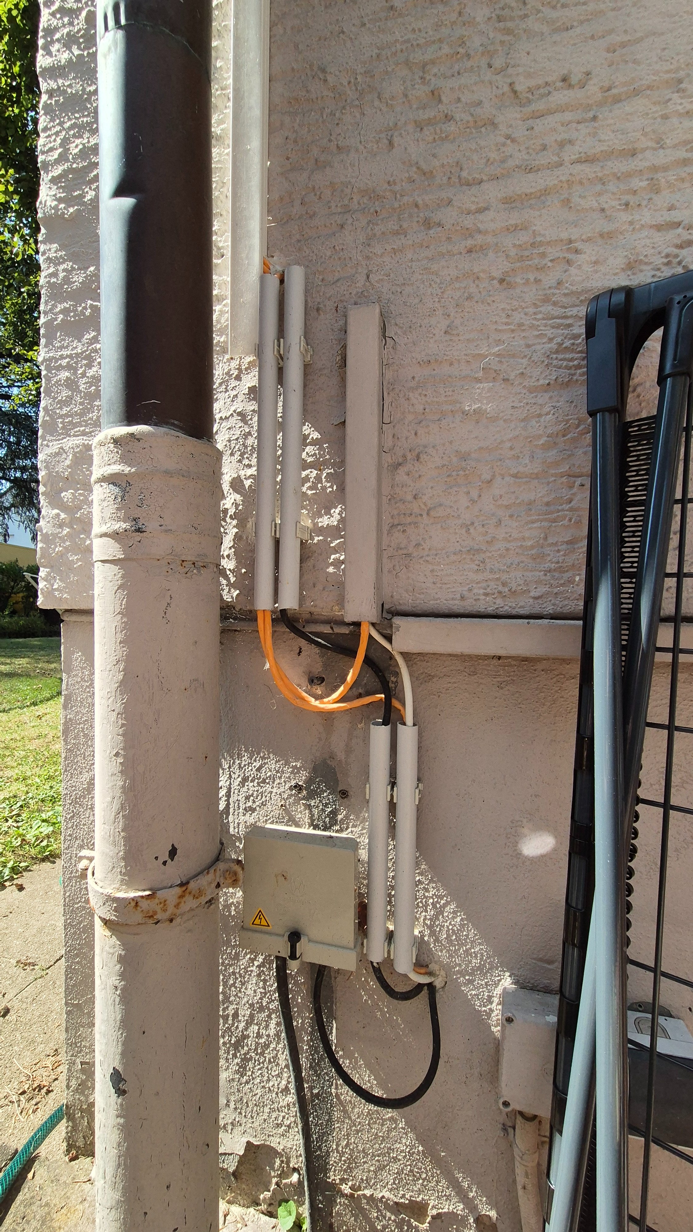

PS: Das orangene Kabel verschwindet in einer wilden Auf-Putz-Konstruktion zusammen mit einem 2. Kabel in einem Kabelschacht und dann finde ich es nicht mehr.

Am einfachsten wäre es, du besorgst dir einen kleinen 10 Port Switch. Da dann ans Patchpanel und in den Switch die Box von Vodafone. Fertig. Damit sind alle Ports im Haus nutzbar und nicht nur vier.
@Muffknutscher Also ich kaufe diesen Switch und verbinde "meine" 1-7 Ports per Kabel mit den ersten 7 Buchsen des 10er Switch und irgendwo bei 8-10 stecke ich die Vodafonebox an?
Reaktionen: TheManneken
Bei solchen Installationen frage ich mich immer wieder .. warum werden die Patchpanelanschlüsse im Keller beschriftet, die entsprechenden Dosen aber nicht.

Nochmal, der von dir gezeigte 'Switch' hat mit Netzwerk nichts zu schaffen, da kann auch kein Netzwerk dran. Und Internet gibt es da auch nicht und will der auch nicht haben.

Nope, Ports 1-7 vom Switch ins Patchpanel (das Ding an der Wand). In Port 8, 9 oder 10 am Switch kommt deine Kabelbox dran. Damit wären alle Ports im Haus mit Internet versorgt.
Kauf dir noch entsprechende Netzwerkkabel. Nicht zu lang wenn möglich. Je nach dem wo der Switch hingestellt, oder an der Wand befestigt wird, sollten 50cm bis max 1m genügen. Schau das sie mindestens CAT5e sind.
So meinte ich das mit "irgendwo bei 8-10".
Nur um es richtig zu verstehen.
Meine Vodafonebox (=Kabelbox) versorgt den Switch mit Internet. Der via Netzwerkkabel die Patchports 1-7 und die dann die entsprechenden Räume.

Ja das ist mit 1-7 drauf ist ein Patchpanel. Kein Switch. Leider sind die Dosen offensichtlich nicht beschriftet, sodaß Du nun nicht weist welche Dose endet auf 1, 2, 3, 4, usw. Also entweder ein 8ter Switch oder alle durch probieren. Dann kommt noch hinzu, das ein Kabel auf eine Zwillingsdose führt. Normalerweise klemmt man dann den linken port an. Der Stecker ist im rechten Port.
Vom Router kommt ein Kabel in den Switch Port 8.
Sind denn da überhaupt 7 Kabel dran? Auf dem Foto kann man das nicht sehen.
Normalerweise schreibt man auf die Dose, welcher Port das ist am Patchpanel.
Ja den Switch kannst Du nehmen, wenn dort 7 Kabel ankommen. Wenn es weniger sind, reicht evt. auch ein 5er.
bzw. Du verbindest die restlichen freien gelben Ports von der Station mit dem Patchpanel.
Warum machst Du das denn nicht erst mal? Hast Du keine Patchkabel? Nur das eine? Da sind doch in der Regel gelbe dabei oder?
