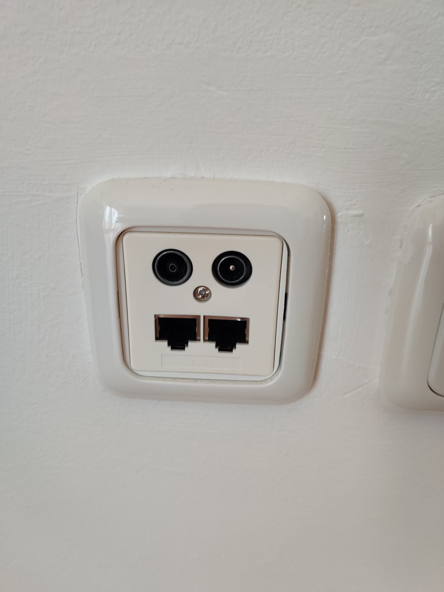

Hi zusammen,
Ich bin gerade in eine neue Wohnung eingezogen, in der es LAN-Buchsen (siehe Bild) in den Wänden gibt, die ich gerne nutzen würde. Leider kenne ich mich nicht so gut mit dem Thema aus und weiß nicht, was ich tun muss, damit diese nutzbar sind.

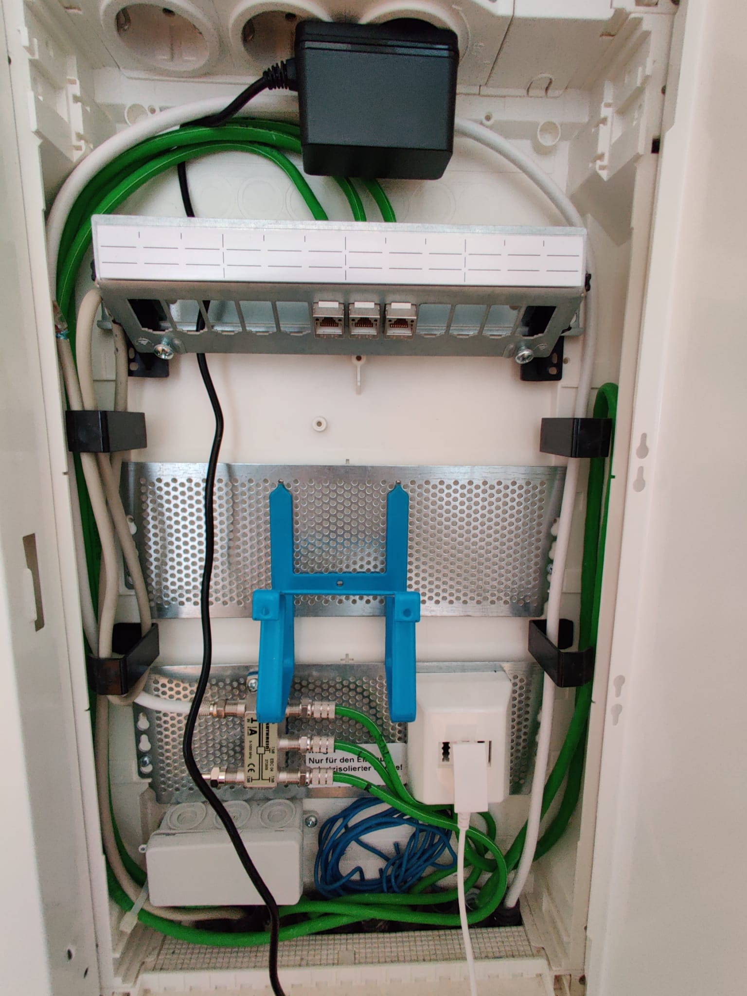

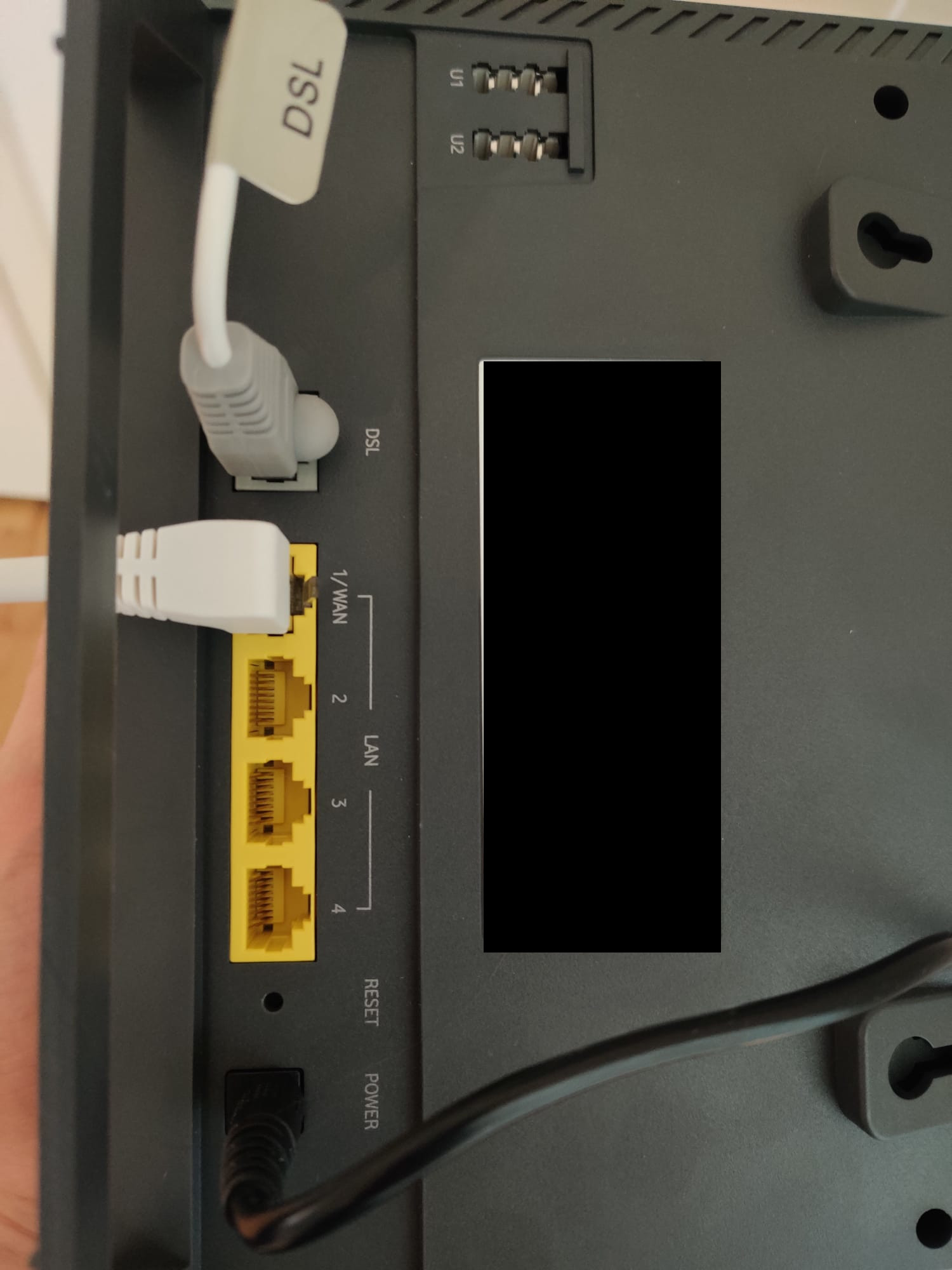

Anbei ein Bild von meinem Router (Vodafone EasyBox 805) und dem Netzwerkkasten bei mir im Flur, in dem der Router steht. Was ich bisher getan habe, ist 3 kurze Kabel in die freien Anschlüsse des Routers zu stecken und diese mit den drei Anschlüssen oben im Kasten zu verbinden. Die grünen Kabel sind jeweils mit den Namen der Zimmern, in denen sich die LAN-Buchsen befinden, beschriftet und führen in den Boden des Kastens (Die anderen grünen Kabel unten sind wohl für den TV anschluss)

Die gelben Ports an deinem Router sind ein Switch.
Mach mal die schraube an der Netzwerkdose ab und zieh das Panel nach vorne. Vielleicht sind da ja gar keine Kabek dran?
Irgendwie sehen die Coax Kabel unten den Netzwerkkabeln gruselig ähnlich

Die drei gelben Buchsen (2, 3, 4) deines Routers mit den grünen im Verteilerkasten verbinden.
Was ist das Kabel im gelben Port 1 deines Routers?

Er hat 6 Ports. Die Homeway Adapter in den Dosen sind pro Seite mit 4 Adern angeschlossen. Da braucht es in der Verteilung entsprechende Kabeladaper von Homeway.

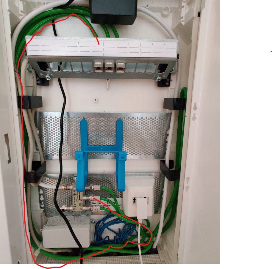

Mich wundert eher das: Koax (F-Stecker) zu RJ45? Really? Wenn das so stimmt ist die gesamte Verkabelung falsch. Alternativ hat man für das Twisted-Pair-Kabel die gleiche Farbe wie für TV genommen, was auch nicht so toll ist.
Reaktionen: JumpingCat
1&1 Festnetz
Ich glaub, das täuscht dass das Koax auf die Buchse geht... Unten sind Kabelausgänge, wenn man genau hinschaut gehen die dort raus, ebenso die Kabel die oben auf den Buchsen terminieren.
Die Koax-Kabel sind auch dünner als die anderen Kabel.
Das ist mein Rechner, den ich aktuell dierekt mit dem Router verbunden habe, um Internet zu haben
Das sieht wegen der ungünstigen Farbwahl nur so aus.

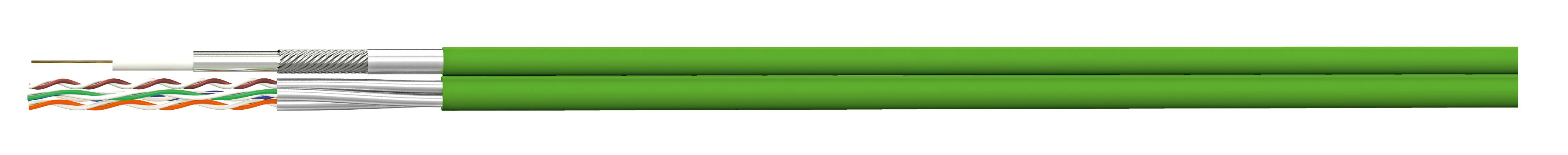

Kommt aus dem Systemkasten von Homeway. Das Kabel ist ähnlich Netzwerk duplex aber halt mit koax und cat in einem, daher die selbe Farbe.
Ja. Man sieht ja den kleinen dünnen weißen Streifen längs an den grünen Kabeln. Das ist die Stelle, wo sie verbunden waren.

h00bi schrieb:
Diese grüne Verkabelung schreit nach Homeway System.
Du musst schauen welcher "Kommunikationseinsatz" in den Dosen verbaut ist und das passende Y-Kabel für den Schaltschrank dazu kaufen.

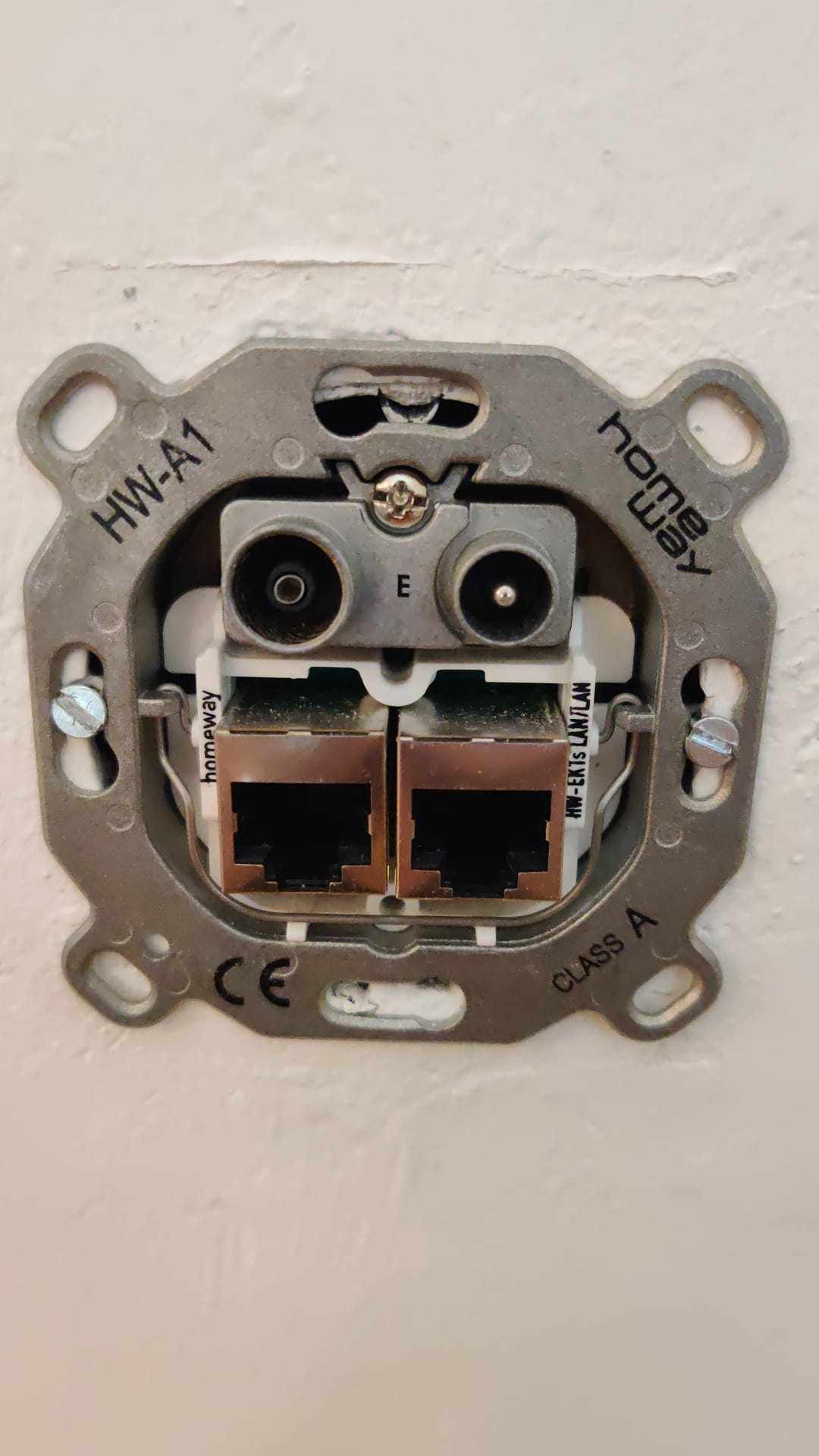

Kann mir jemand bitte kurz in einfachen Worten erklären, was da passiert und was der Witz an der Sache ist (warum es so gebaut wird)? Also ich verstehe, dass ich im Netzwerkkasten 3 Anschlüsse habe, die zu 3*2 Anschlüssen in der Wohnung füren, sprich irgendwo in der Wand passiert wohl was, dass sich das Kabel aufteilt.
Damit das funktioniert, brauche ich ein speziellielles Kabel, dass ich dann aus dem Router in den Anschluss im Kasten stecke und dann kann ich mein stinknormales LAN-Kabel in die Wand stecken und habe Internet, korrekt?
Wie genau finde ich heraus, welches homeway Kabel ich jetzt brauche?
Du könntest auch diese Teil in die Netzwerkdose Stecken. Dann kannst du volle Bandbreite nutzen und brauchst in der Verteilung nur ein normales Patchkabel. Die Dinger sind nur gesteckt.
