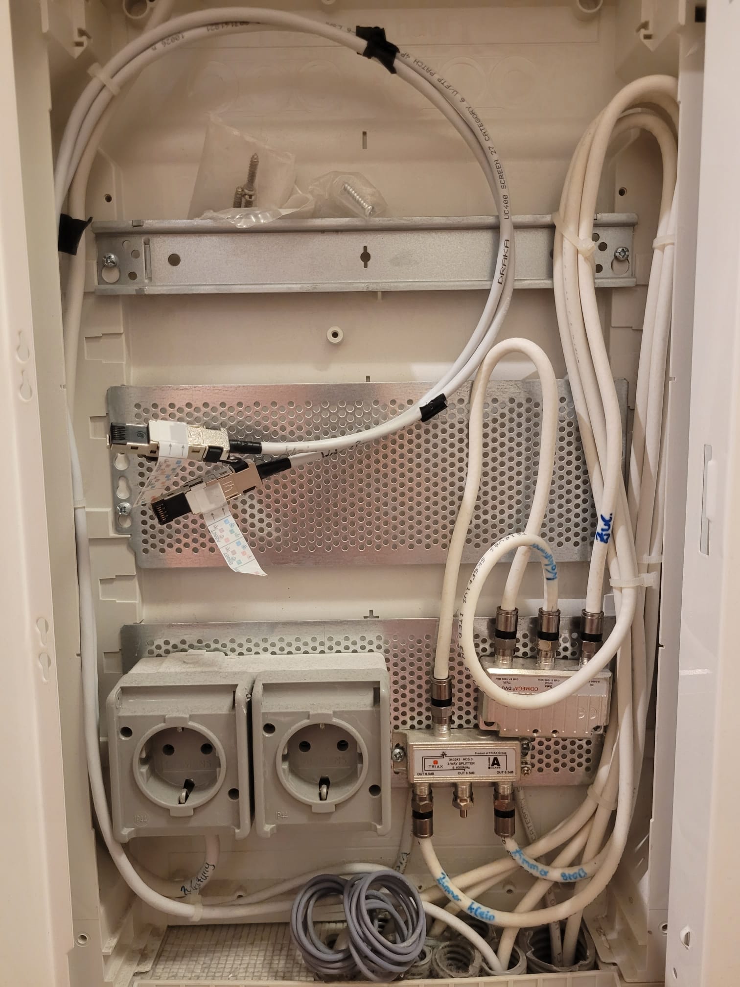

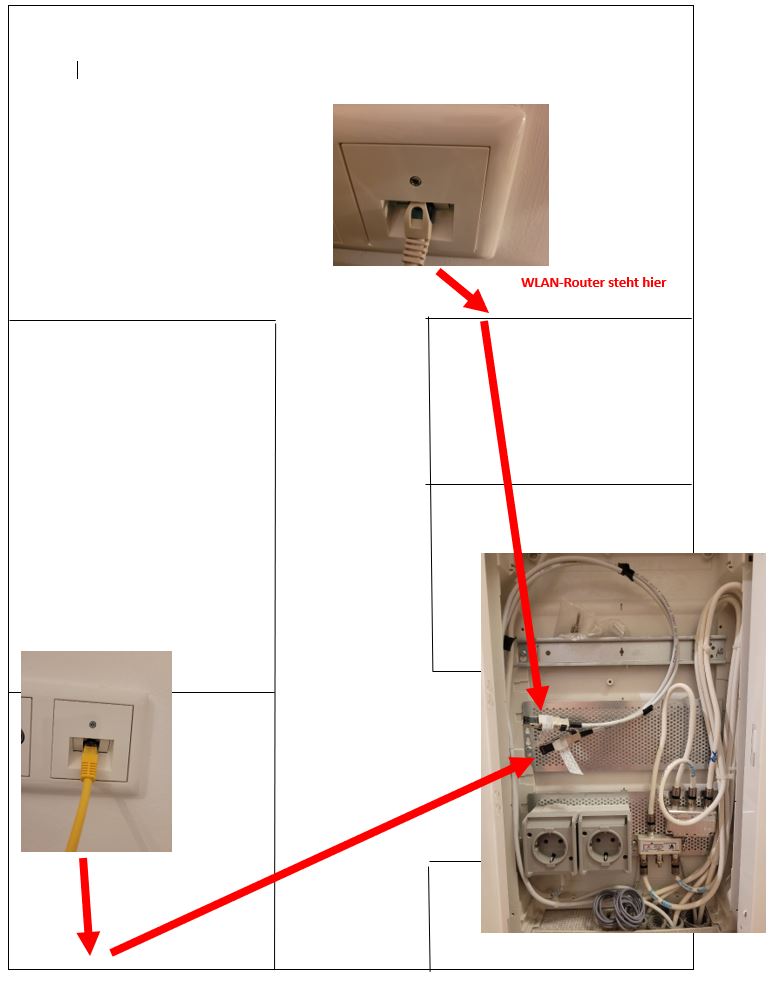

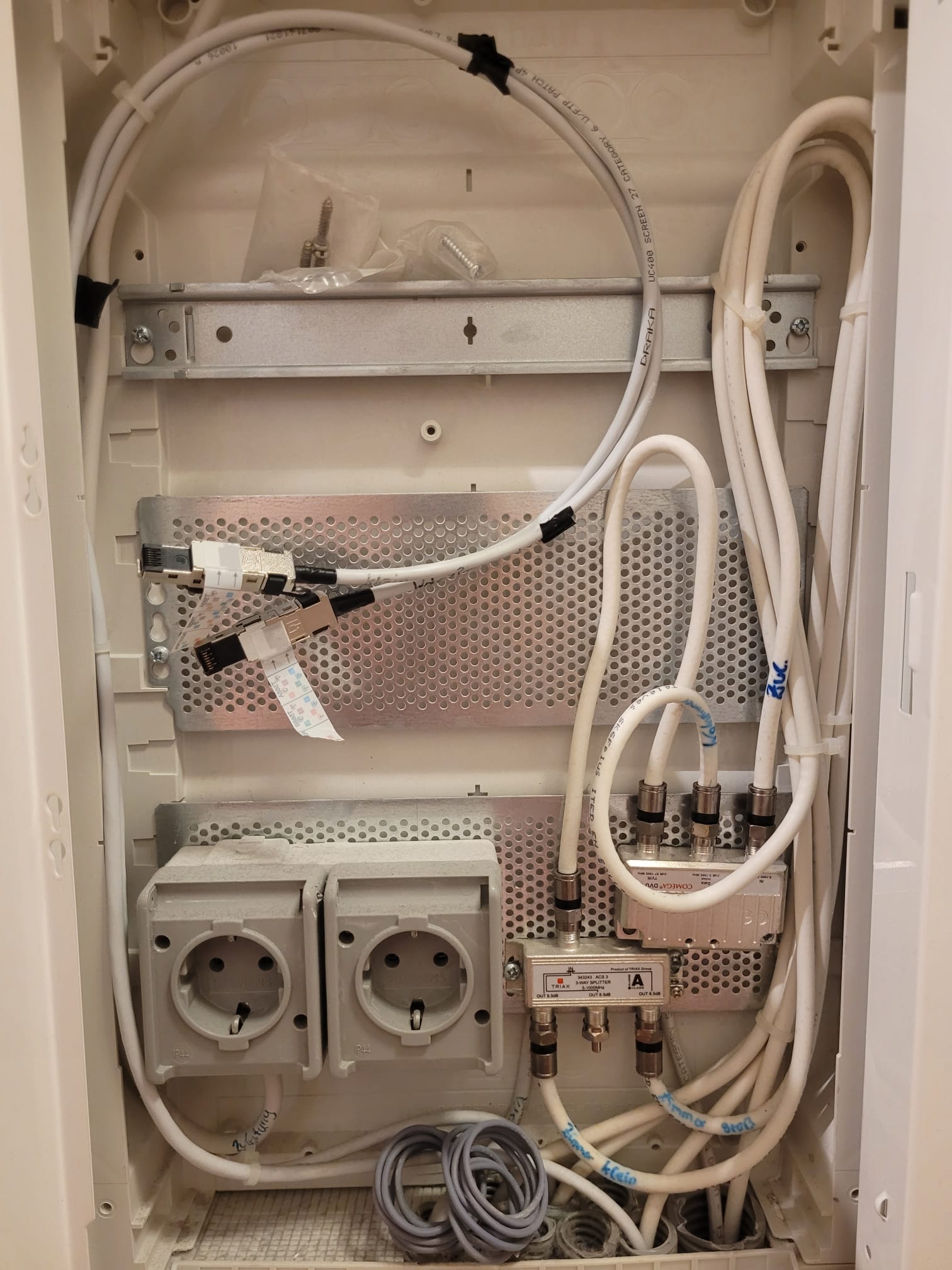

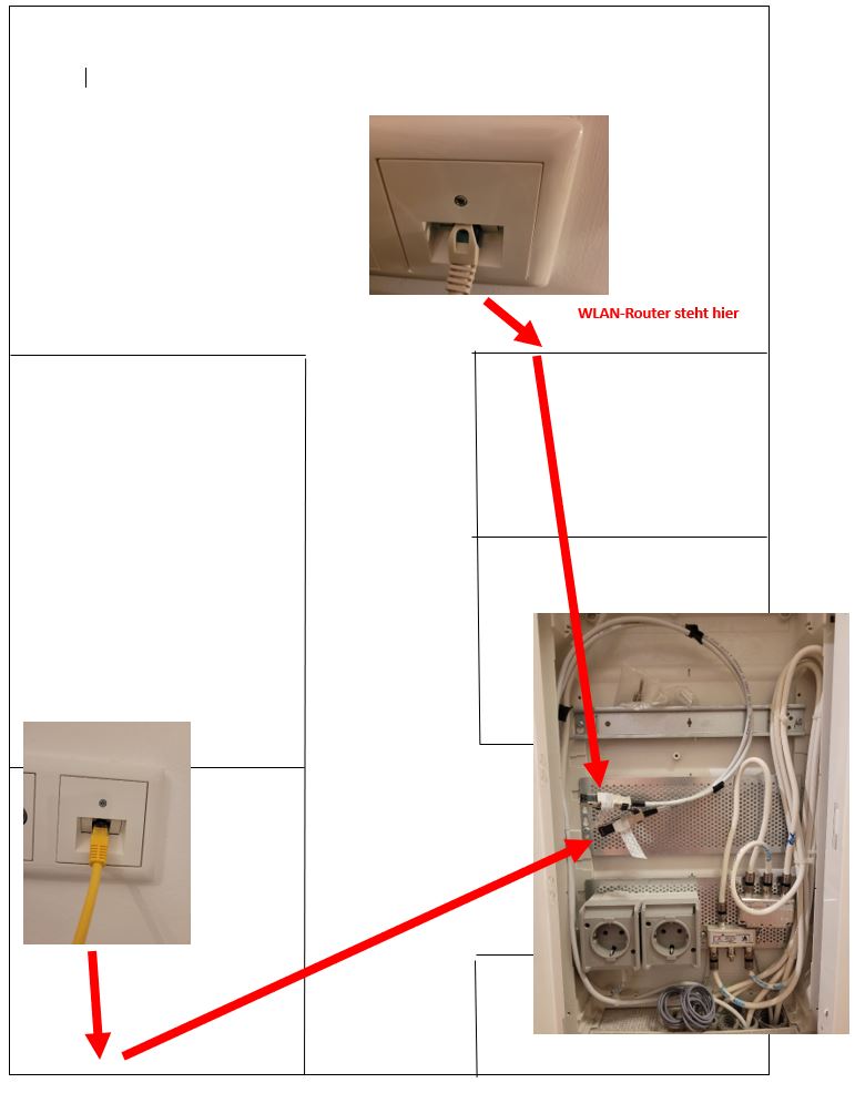

ich habe in der Wohnung 2 LAN Buchsen die kein Internetsignal durchschleusen. Ich habe wie auf meiner Zeichnung ersichtlich vom WLAN Router ein Netzwerkkabel in die LAN Buchse gesteckt, in dem Verteilerkasten eine Netzwerkkabel Kupplung verwendet und bekomme am anderen Ende kein Signal raus.
Ich habe auch einen Switch im Verteilerkasten versucht anzustecken. Da bekomme ich nur sporadisch grüne und orange LED Blinker am Switch angezeigt und zwar nur von der Buchse wo der WLAN Router das Signal quasi einspeist. Bis zur anderen Buchse (unten links) dringt kein Signal durch.Reicht eine Kupplung oder ein Switch in so einer Situation generell nicht aus?

Wer hat denn dies hier verbrochen?
  • Patchkabel anstatt Verlegekabel verwendet.
  • Die Stecker sind laut Datenblatt für AWG 22-26 Kabel, aber das verwendete Kabel ist AWG 27
  • Jetzt wäre nur noch interessant wie es hinter den Abeckungen der Netzwerkdosen aussieht!

Als nächstest hab ich die 2. Verbindung abgecheckt --> also jene unten links in meiner Zeichnung weil ich ja da mein Büro habe und ich dort das schnelle Internet brauche.

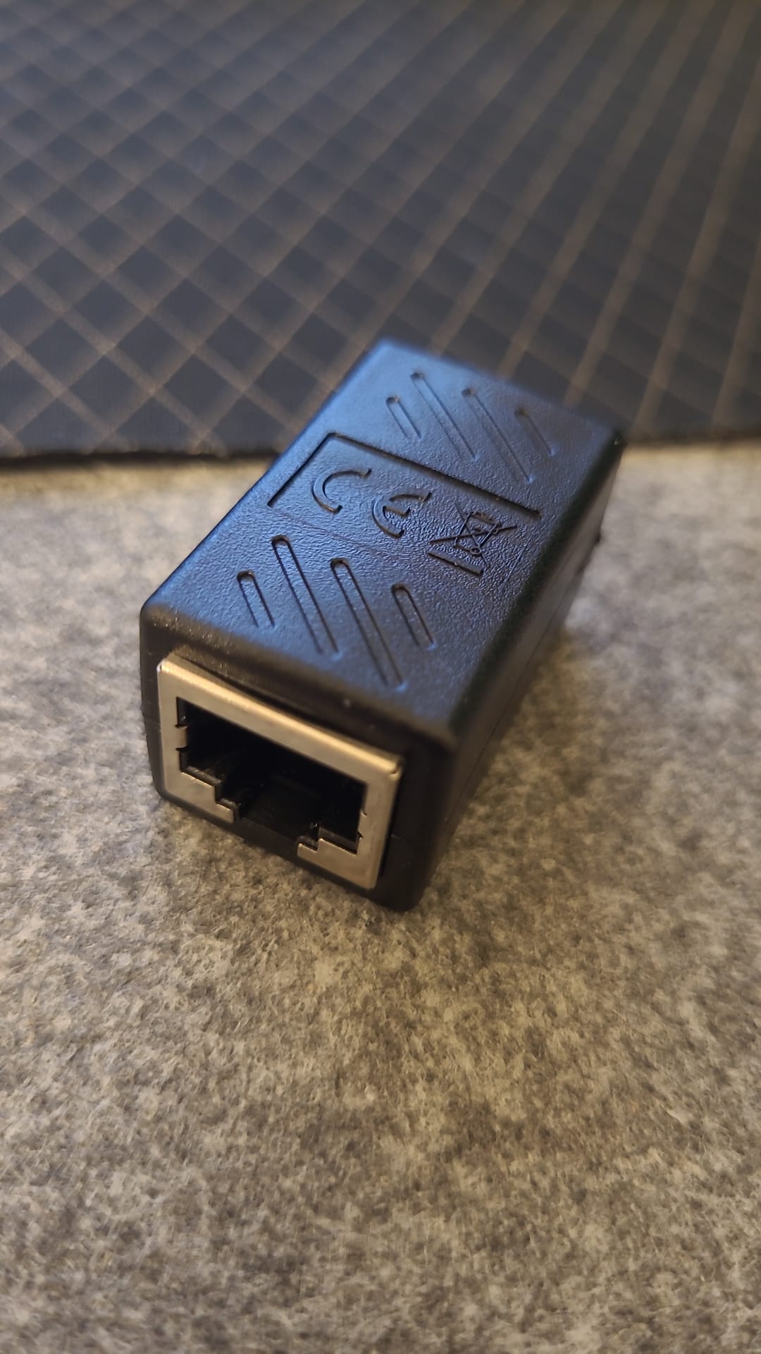

Nachdem ich eine Kupplung (s. Foto Kupplung) im Verteilerkasten zwischen den 2 Kabeln (s. Foto Verteiler) verwendet habe und jetzt meinen Laptop mit der letzten Buchse verbunden habe, habe ich aufeinmal 190mbit im Büro unten links (s. Zeichnung). Auch mit Switch als Zwischenstation im Büro (unten links auf der Zeichnung) funktioniert es jetzt.

Karta schrieb:
Ehrlich gesagt komm ich mir grad bissel dumm vor, da es gestern noch nicht funktioniert hat und jetzt aufeinmal schon. Es hat sich bis auf die Tageszeit kein Parameter seit gestern geändert.
Die Lösung liegt hier drin versteckt:
Die Kabel haben in den Steckern keinen 100% sauberen Kontakt.
Die Kupferlitzen im Kabel sind zu dünn, weil es das falsche Kabel für diesen Einsatz ist bzw. die Stecker nicht zum Kabel passen.
Lösung:
Stecker runter Kabel etwas kürzen und die hier dran:
https://www.kabelscheune.de/Keyston...ystone-Modul-Kat-6A-gewinkelt-fuer-Litze.html
oder
https://www.kabelscheune.de/Keyston...45-flex-Keystone-Modul-Kat-6A-fuer-Litze.html
Kontakte für flexible Litzenleiter AWG 27/7 - 26/7 (Ø 0,457 - 0,483 mm)
Auf der Seite der Wanddosen hast du evtl. das gleiche Problem nochmal.
