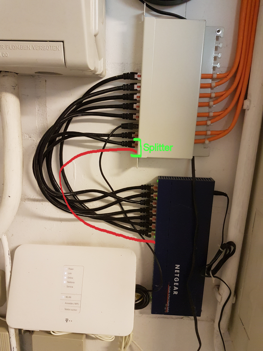

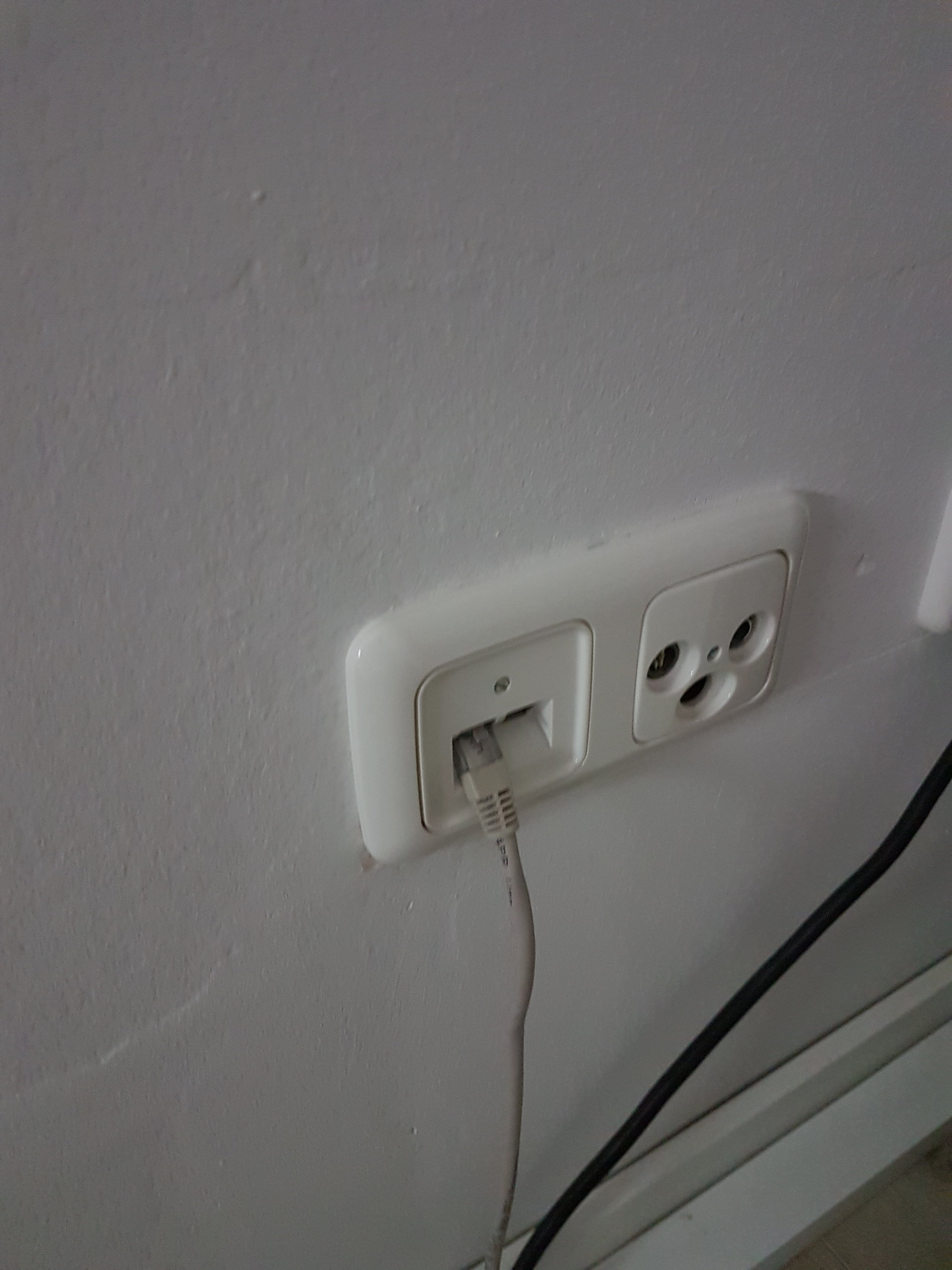

bei der LAN-Dose (siehe Foto) ist nur die linke Buchse mit dem Heimnetzwerk verbunden (die Leerrohre waren damals zu eng, Bestandsimmobilie).
Ich möchte aber zwei Geräte anschließen.
Würde Folgendes funktionieren:
  1. Im Keller bei einem freien Switch-Ausgang ein zusätzliches LAN-Kabel anschließen.
  2. Dieses zusätzliche LAN-Kabel und das vorhandene LAN-Kabel, welches bislang die linke Buchse im Raum versorgt, in einen solchen Splitter stecken: https://www.amazon.de/Duttek-männlich-weiblich-Ethernet-gleichzeitig/dp/B07BVNF6C9
  3. Den Splitter im Patch-Panel anschließen.
  4. Oben im Raum wieder einen Splitter in die linke Buchse stöpseln und dann beide Geräte anschließen.

Ja, geht. Aber nur mit 100 MBit/s pro Port.
Der verlinkte Artikel ist zu teuer. Solche Adapter existieren billiger.
Die Alternative ist ein Switch "oben im Raum".

naja, wenn braucht du nur einen Splitter an der Dose. Dann kannst du an eine Buchse 2 Geräte anschließen.
Problem: Jedes Gerät kann dann nur noch 100Mbit, da die 8 Aders auf 2x4 Aufgeteilt werden durch den Splitter.
besser wäre ein kleiner Switch dann hast du mehr Bandbreite.

Warum nicht nen kleinen Switch an der Dose direkt im Raum anstecken und gut is?

Kauf einen zweiten Switch und stelle den in den anderen Raum: Splitter machen aus Deinen 4x2 Adern (mit 1 Gbit/s ) 2x2x2 Adern mit jeweils 100 Mbit/s. D.h. Aus 1 Gbit/s Bandbreite machst 2x 100 Mbit/s.
Bis auf wenige Anwendungsfälle macht es keinen Sinn einen Splitter einem einfachen Switch vorzuziehen.
Kauf dir ein popel 5port gb Switch, nur so hast du volle bandbreite im Gegensatz zu dem Splitter gebastelt das im besten Fall nur 100mbit/s hat oder 10mbit/s.

Wenn es gar nix kosten soll außer Arbeit, dann Teile dein Kabel am Patchpanel und an der Netzwerkdose auf, wie man man es vor langer Zeit bei der Sparverkabelung gemacht hat.
Aber, wie schon geschrieben, hohle dir einen einfachen 5port Switch!
