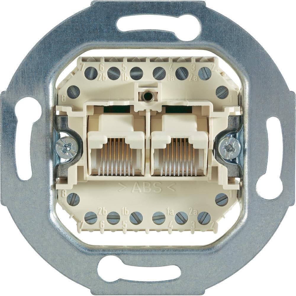

Ich habe eine LSA-Cat6 Lan Dose daheim installiert und wollte fragen, ob ich durch mehrere querdrähte die beiden Buchsen so verbinden kann, dass ich beide Port gleichzeitig nutzen kann.
Das alles läuft über ein Lan kabel.
Geht das problemlos?

Du kannst je vier Adern pro Dose klemmen. Hast dann aber maximal 100MBit/s.
Auf der anderen Seite des Kabels natürlich auch entsprechend splitten.

Entweder es wird nur eine Dose benutzt (8 Adern) mit GBit oder das Kabel gesplittet auf beide Dosen (jeweils 4 Adern), was aber die Geschwindigkeit auf bestenfalls 100 MBit reduziert.
Wenn das Kabel noch nicht verbunden ist, würde es so gehen aber wenn es schon verbunden ist, wäre mir das persönlich zu viel Aufwandt :D

Mit Querdrähten arbeitet man schon gar nicht, jede Dose braucht die Adern exklusiv für sich. Da kannst du kein Y draus machen, das geht bei Strom, aber nicht beim Netzwerk.

Die Dose verdrahtet man dann mit 8 Kabel und nimmt wenn gebraucht den Anschlussverdoppler auf 2 x 100 Mbit ... und kann wenn nötig wieder auf Gigabit zurück ohne an der Dose rumzufummeln.

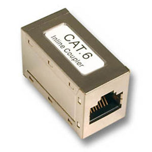

Da mein lan connector der zwei Enden nahe der wlan box meines Lan kabels verbinden soll
Was soll das sein?

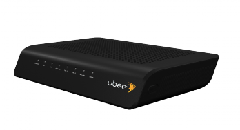

Was für eine WLAn box? Router? AccessPoint?
Es ist ein Router.. Er verteilt 200mbit/s per Wlan sowie Gbit-Lan.

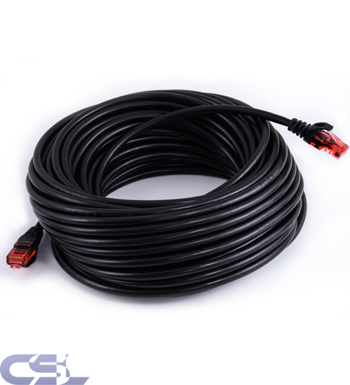

Meinen Gesamtaufbau kannst du hier sehen:
attachmentnrecc.png---------attachmentanuxo.jpg-----------attachment0ud24.jpg----------attachmenti2iwt.jpg----------attachmentaoup4.jpg
{[KABEL-BOX] <--}{--(Cat6 Kabel)[15m]--->!!! [ISDN-Dose]}{ <---(Cat5e Kabel)[2m]---> [LAN-Port Laptop]}
!!! = Ein LAN-Kopf wird abgeschnitten und auf die Dose verdrahtet
{} = Technikraum
{} = Wand
{} = Mein Zimmer

Was soll das sein?
ebay ID = 201187896537
Dein Setup ist, vorsichtig formuliert, etwas eigenwillig. Es scheitert schon daran, dass du nicht zwei Geräte an einen LAN-Port des Kabelmodems anschließen kannst.
Kurz: Es geht nicht.
Lang: Wenn die KabelBox 2x LAN hätte und du 2 LAN-Dosen verbaust würde es zwischen den LAN Dosen mit 2x 4Adern für 100Mbit gehen. Du musst es aber eben auf beiden Seiten so machen denn eine LAN-Anschluss in einem Gerät kann nicht durch Verkabelung in zwei verwandelt werden.

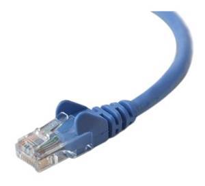

Das liest sich so als wenn du Patchkabel auf LSA-Klemmen gelegt hast. Solche Kabel sind dafür nicht geeignet, weil sie ausschließlich zum Anschluss von Endgeräten bzw Port-zu-Port konzipiert sind. Zum Auflegen auf Klemmen verwendet man Verlegekabel mit starren Drähten statt Litze.
