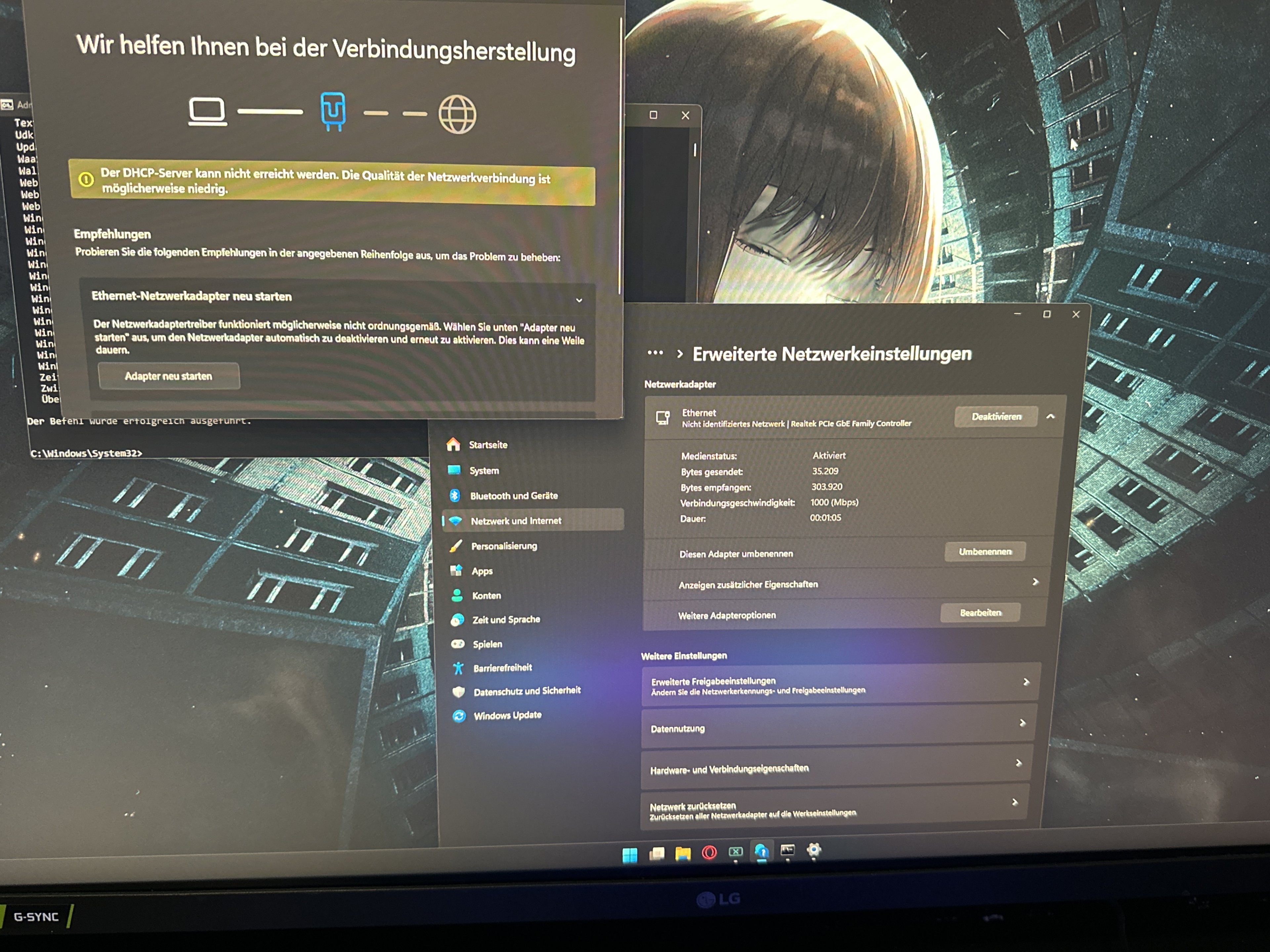

ich hatte Mittwochnacht einen Stromausfall der mehrere Stunden anhielt. Seit dem kriegt mein Pc kein Internet per LAN Kabel. Alle Geräte im Haushalt (Handy, Alexa‘s, Smart-TV’s sowie Infrarotheizungen) funktionieren einwandfrei. Nur mein Pc kriegt nichts mehr ab. Wenn ich über Diagnostizieren und Netzwerkprobleme gehe, dann steht da: Der DHCP Server kann nicht erreicht werden und Keine Internetverbindung.
Ich habe bereits ein anderes lan Kabel probiert allerdings ohne Erfolg. Meine Fritz Box habe ich auch resettet sowie das BIOS und den Netzwerkadapter.
Bitte um Hilfe, ich danke im Voraus

Fb? LAN Ports alle probiert.

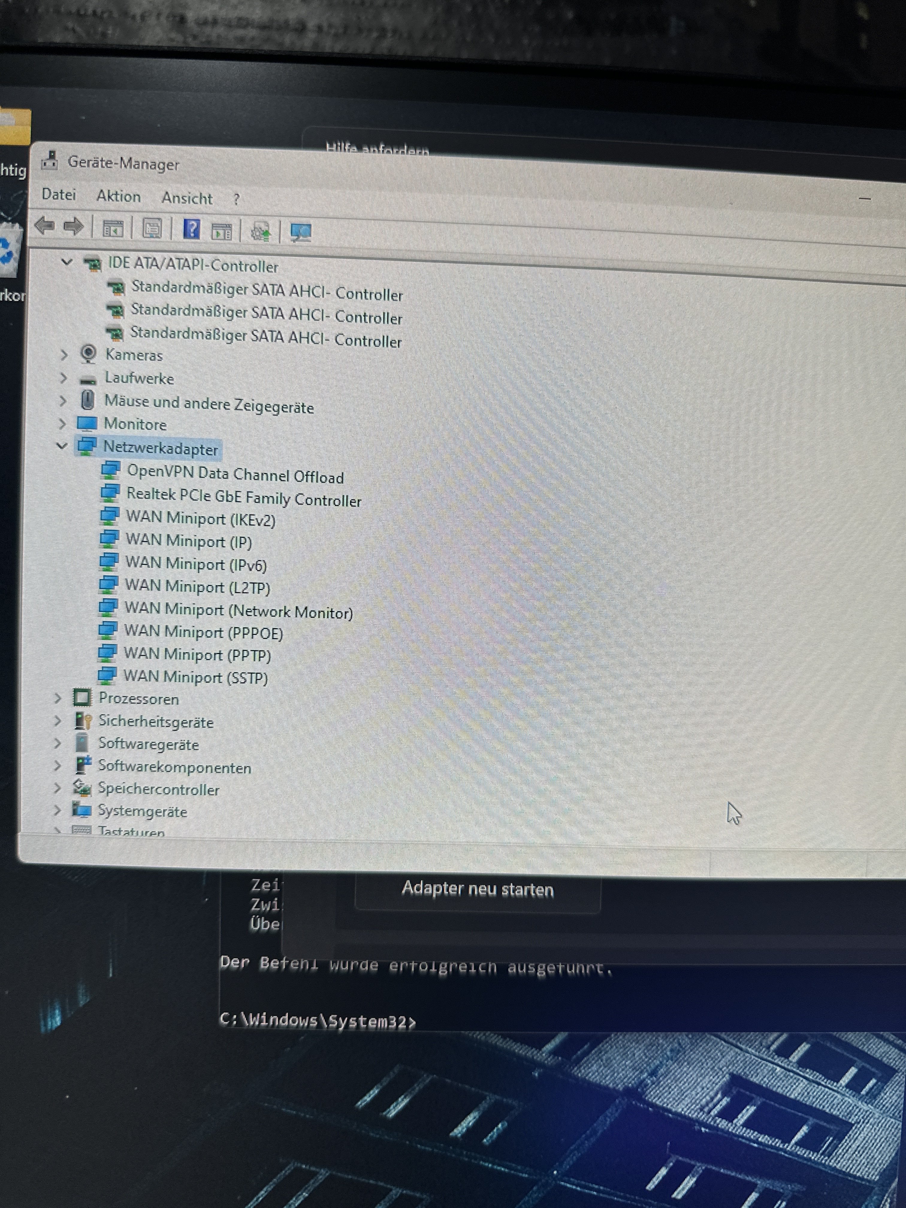

Seht doch alles da.
Brauchst kein Live-Linux.
Netzwerkkarte aus dem Gerätemanager entfernen und neu einrichten. Treiber aktuallisieren. Wenn das nicht geht, ist der Netzwerkadapter kaputt. Glaube ich zwar nicht, aber möglich. Was passiert denn, wenn du den Adapter neu startest?

Lösche mal dem virtuellen Treiber vom VPN
Wie genau entferne ich die Netzwerkkarte aus dem Gerätemanager? Ich finde nur den Reiter "Netzwerkadapter" aber keine Option diesen zu entfernen.
Leider passiert da nichts, jedoch mit der Deinstallation von Realtek zeigt er mir nun an, dass ich mit dem Internet verbunden bin, jedoch kann ich keine Internetseite. Die Fritz.Box Seite kann ich nun wieder besuchen, ging davor nicht.

cartridge_case schrieb:
Bitte keine Fotos, wirklich Screenshots. :-/
Den Realtek mal deinstallieren, inklusive Treiber und dann neu starten.
Nutz den Laptop. ;)
Habe ich. Liese oben, da steht das Ergebnis.
Entschuldige, wie oder wo tue ich das?
über Rechtsklick auf den Adapter
