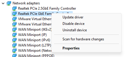

Nicht den Treiber, das komplette Gerät (uninstall device)
danach Neustarten

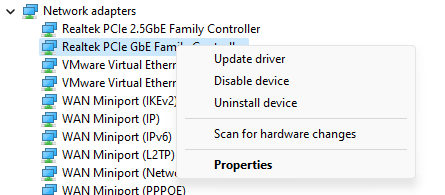

danach Neustarten
Habe ich bereits gemacht seit dem geht ja Youtube und andere Seiten nicht. Immer wieder err adress unreachable

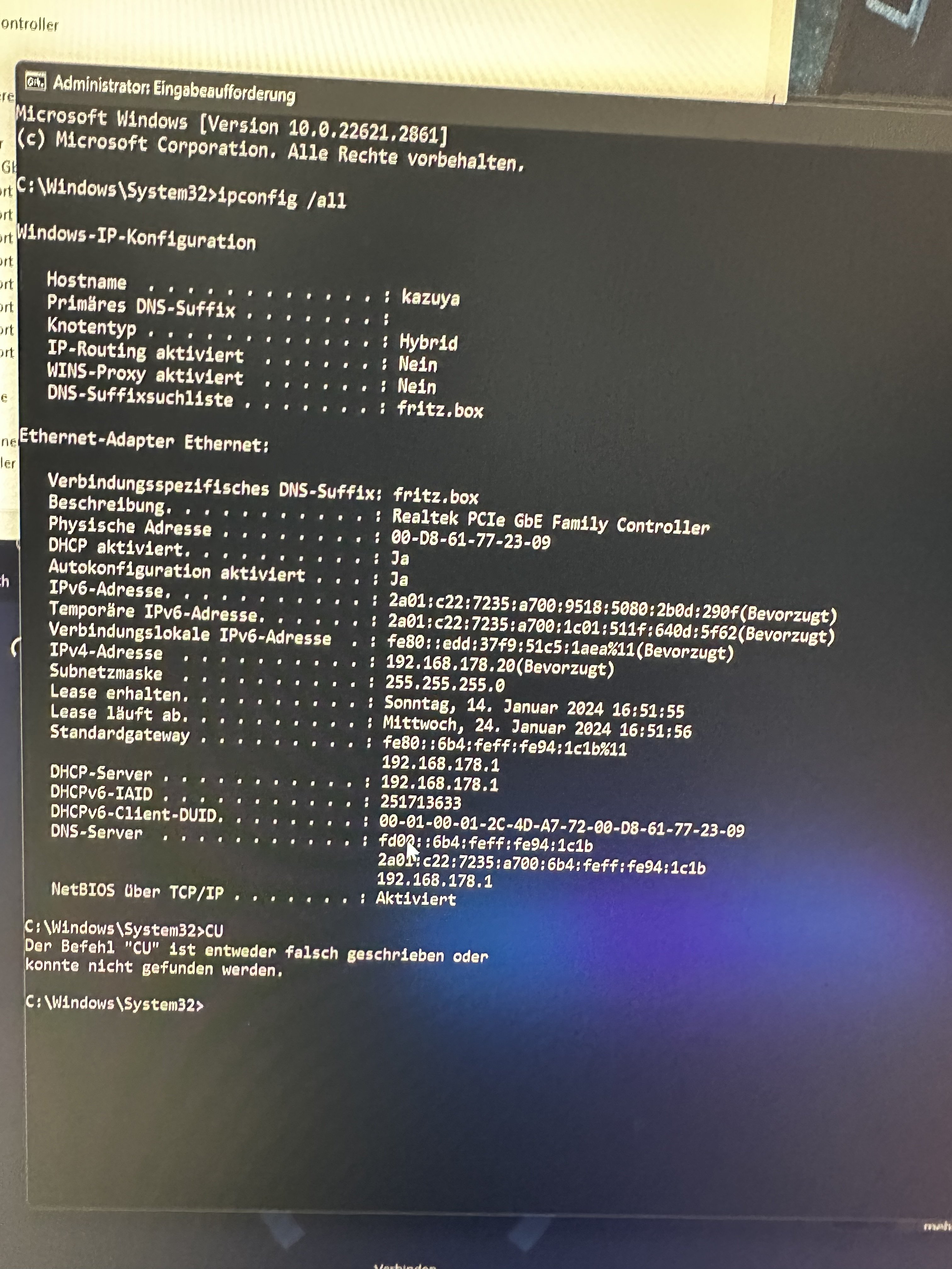

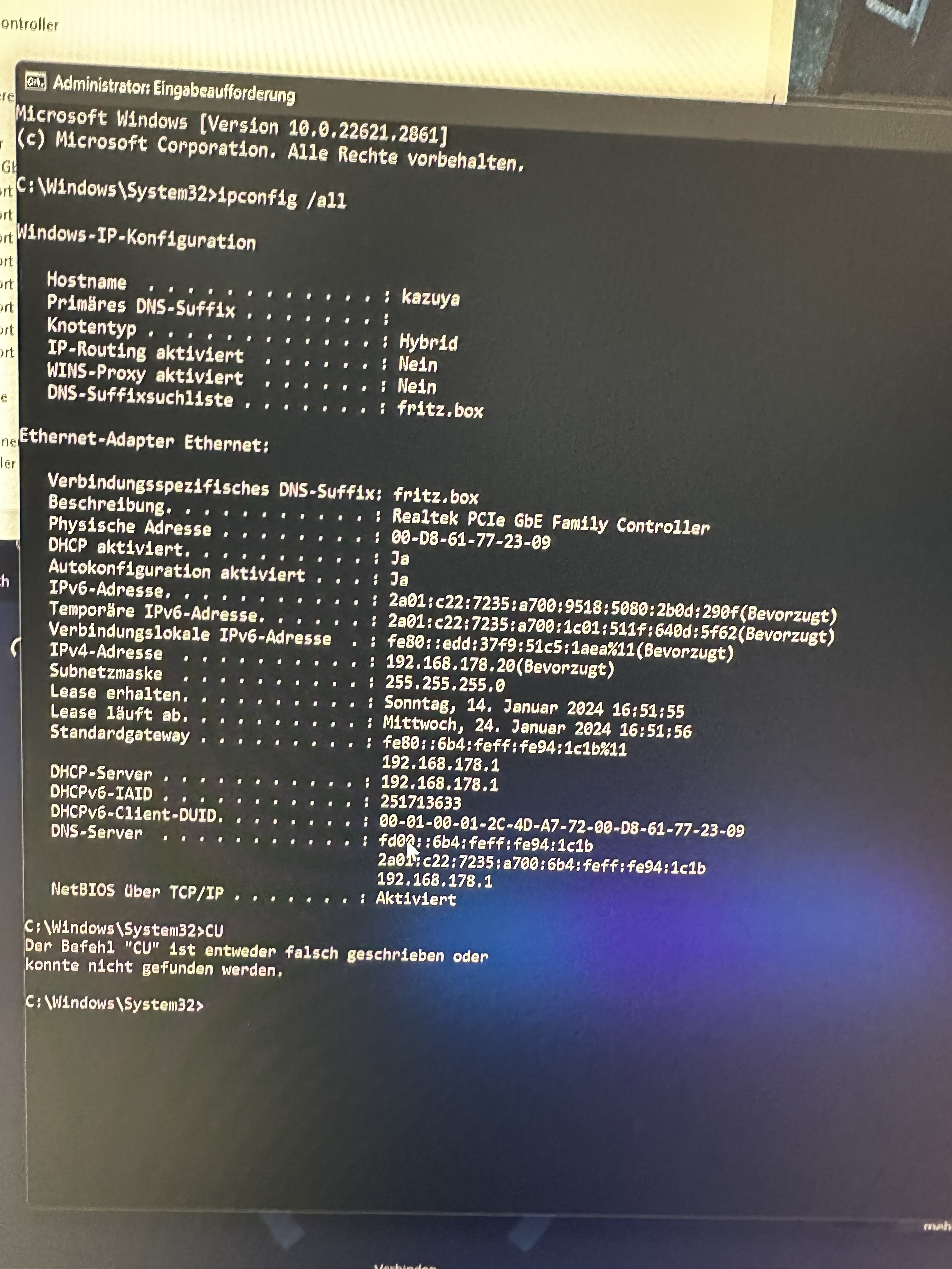

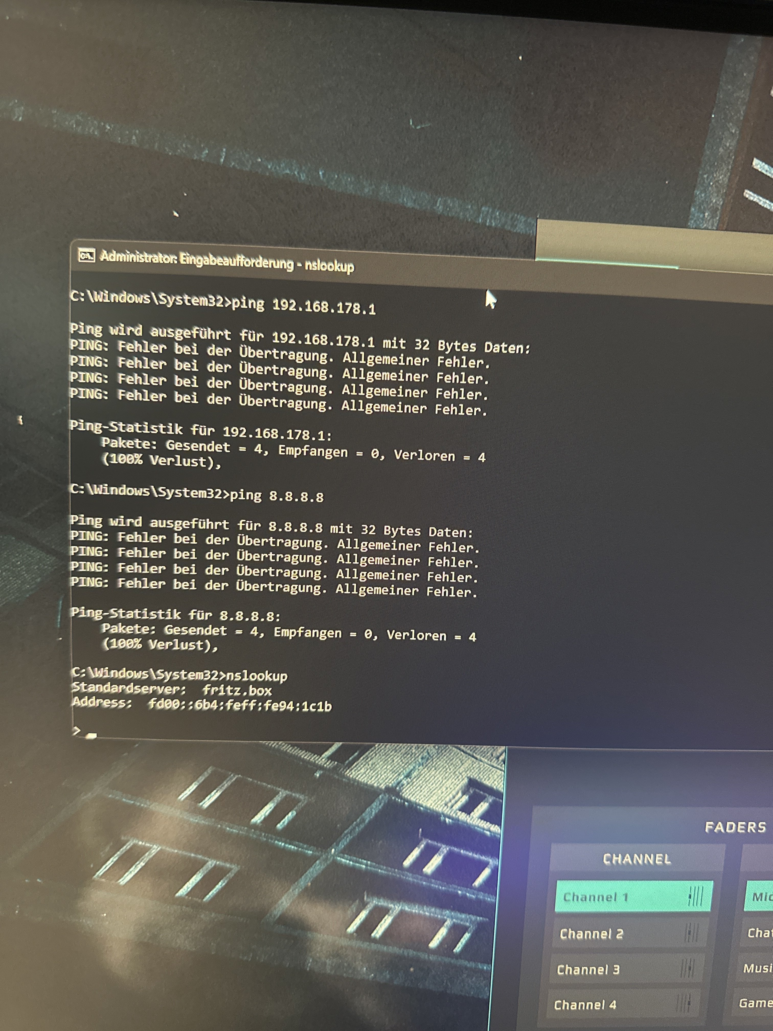

Habt ihr noch Tipps?
Auch die Volle Leistung kommt nicht am PC an, und auf verschiedenen Speedtestern sagt er, dass er keinen Server findet.

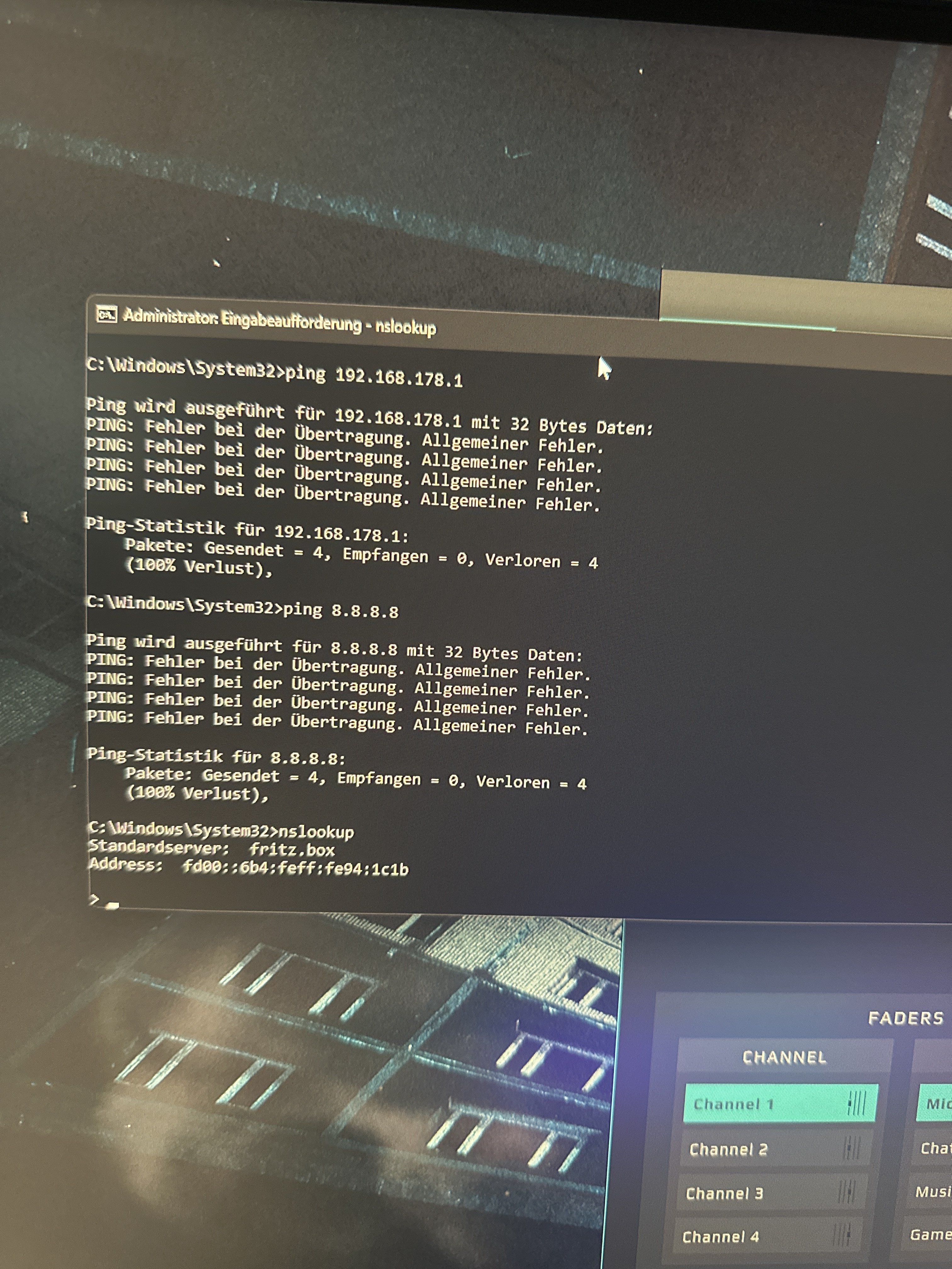

Gemäß der ipconfig-Ausgabe scheint DHCP zu funktionieren, Fritzbox wird also erreicht.

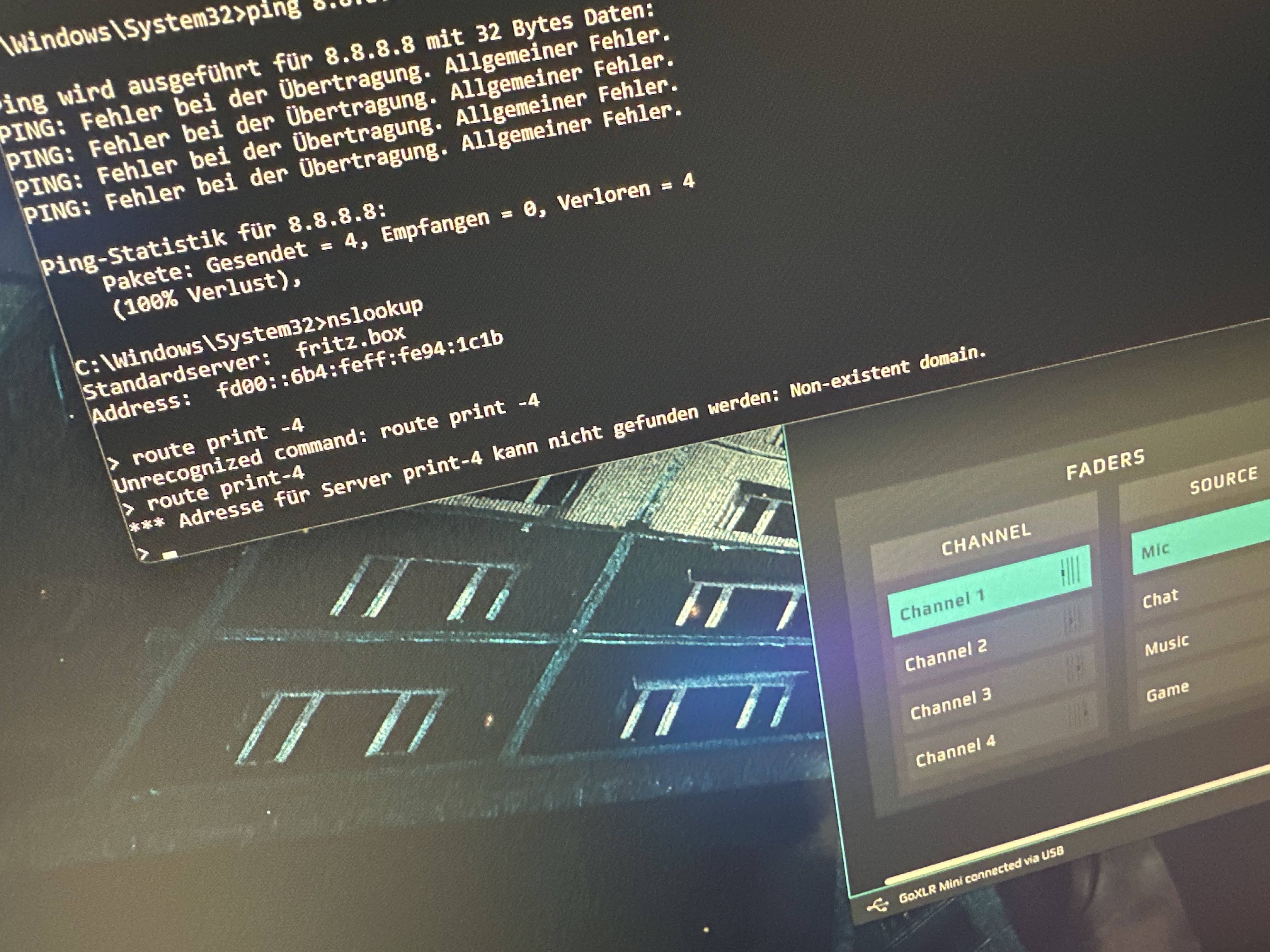

Erledige mal bitte folgendes, um die Konnektivität Richtung Internet zu testen.
Start --> cmd
--> ping 192.168.178.1 (wegen paranoia)
--> ping 8.8.8.8

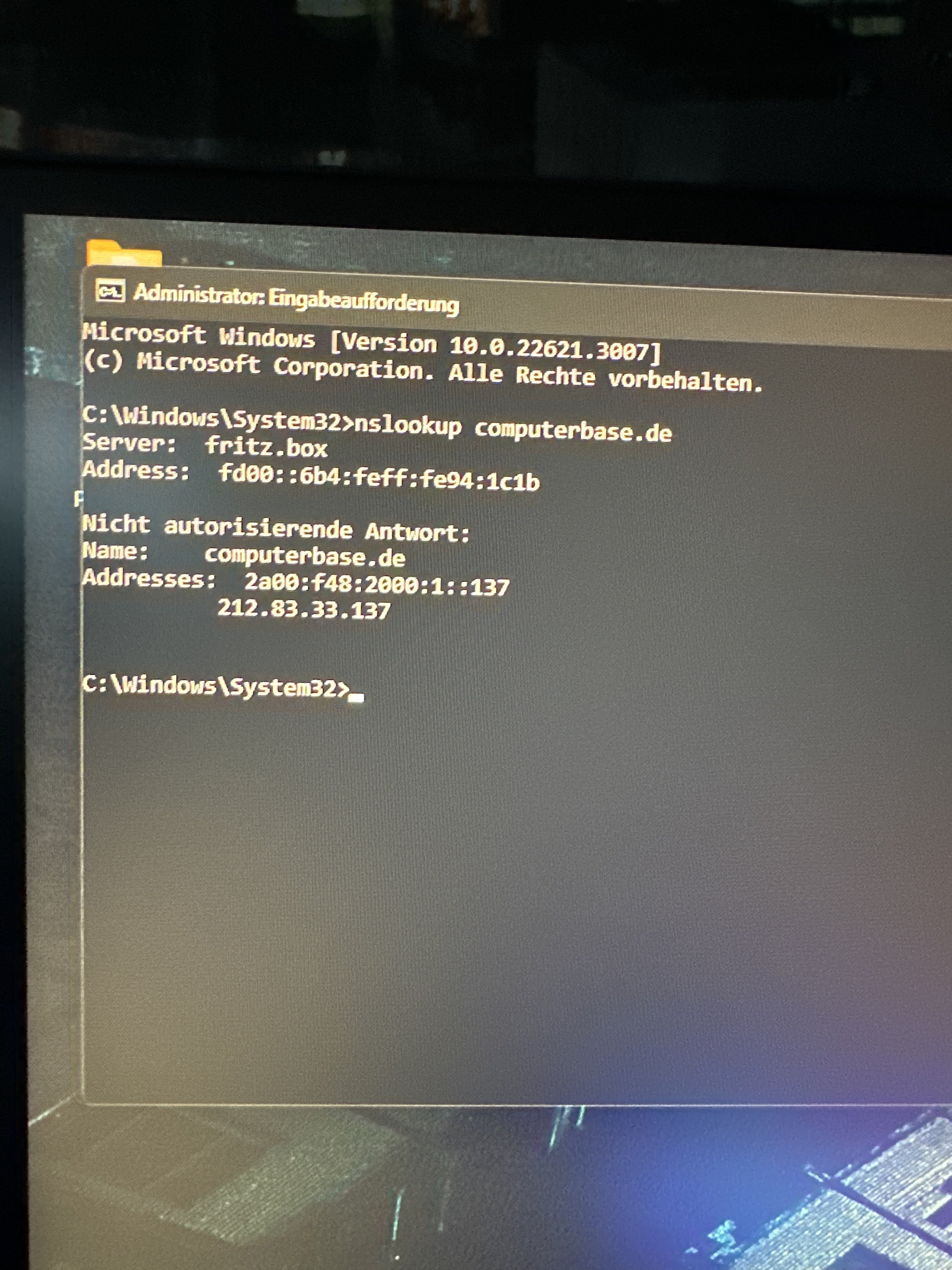

--> nslookup computerbase.de
Was kommt dabei raus? (Screenshot) © Raijin
Bild ist im Anhang
@Kapsler

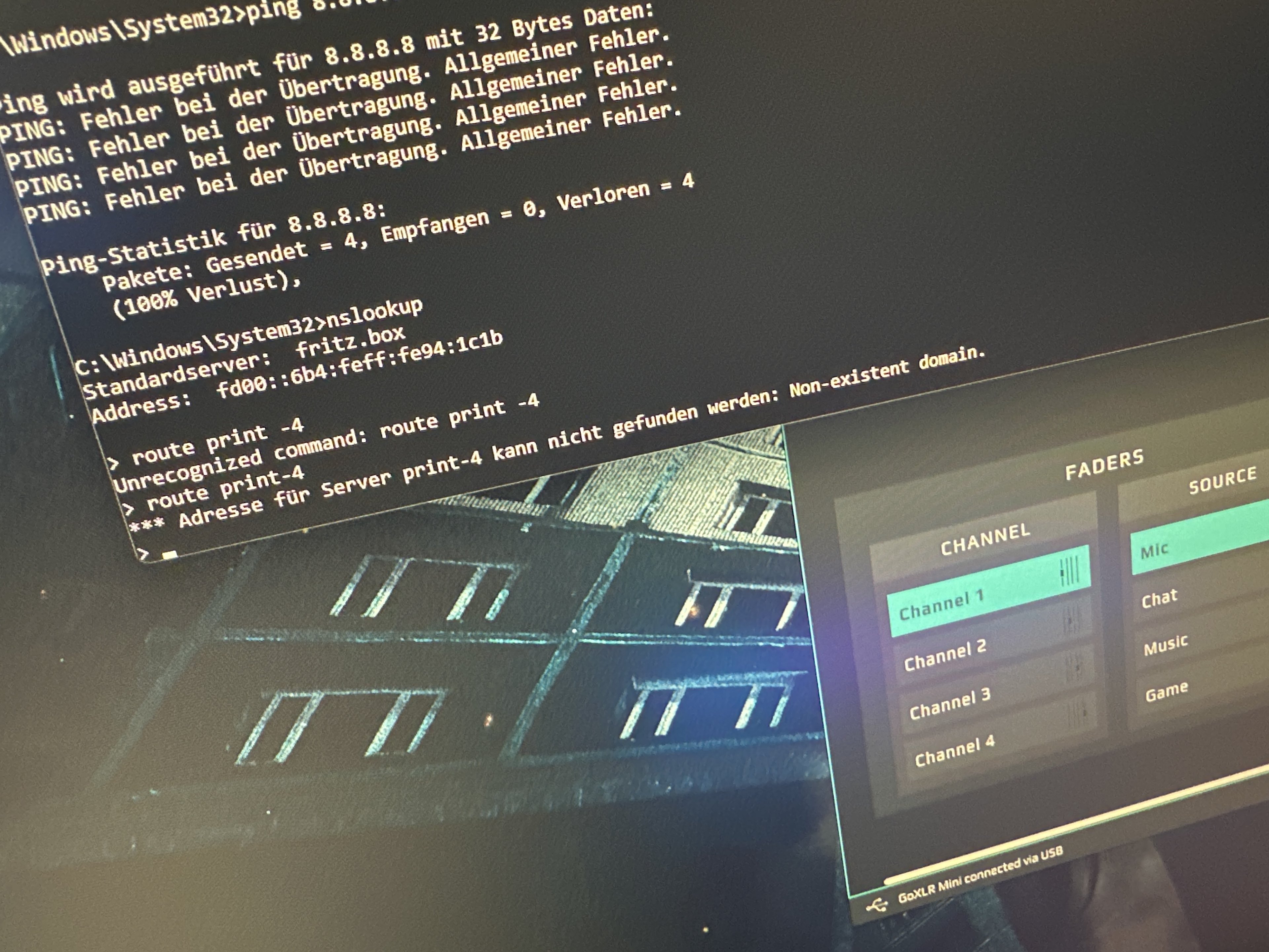

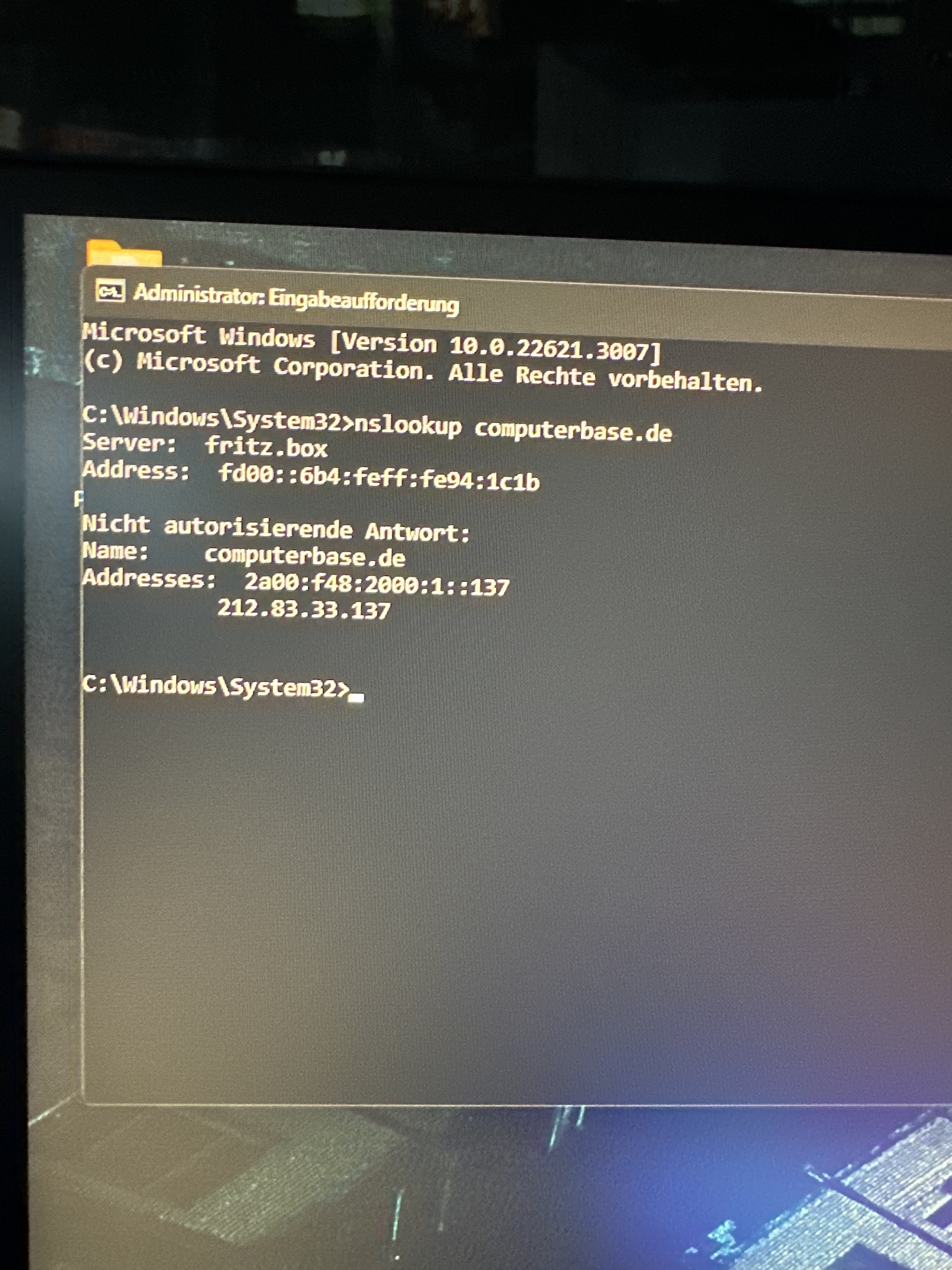

Oh, gerade erst den Rest vom Thread nachgeholt.. youtube klappt also.
Eventuell ein Problem mit dem IPv4 Stack?
Die Ausgabe von 'route print -4' wäre noch interessant.

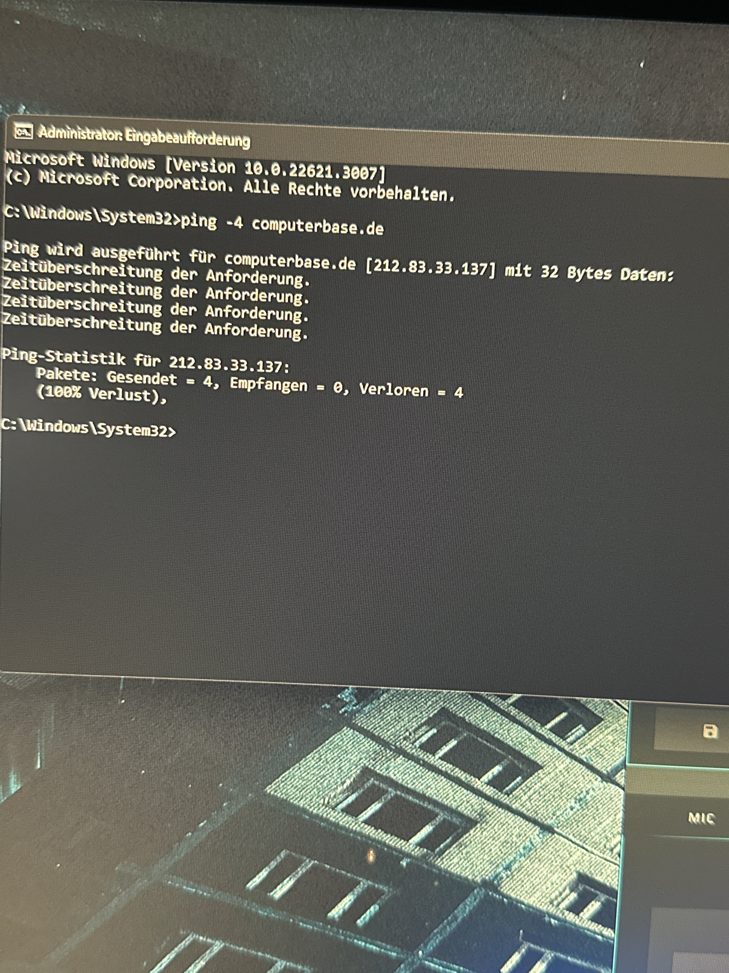

Du hängt noch in nslookup drin (weil du nur nslookup statt nslookup computerbase.de eingegeben hast).
Mach mal ein neues cmd Fenster auf und wiederhohle den Befehl (oder verlasse nslookup indem du exit eingibst).

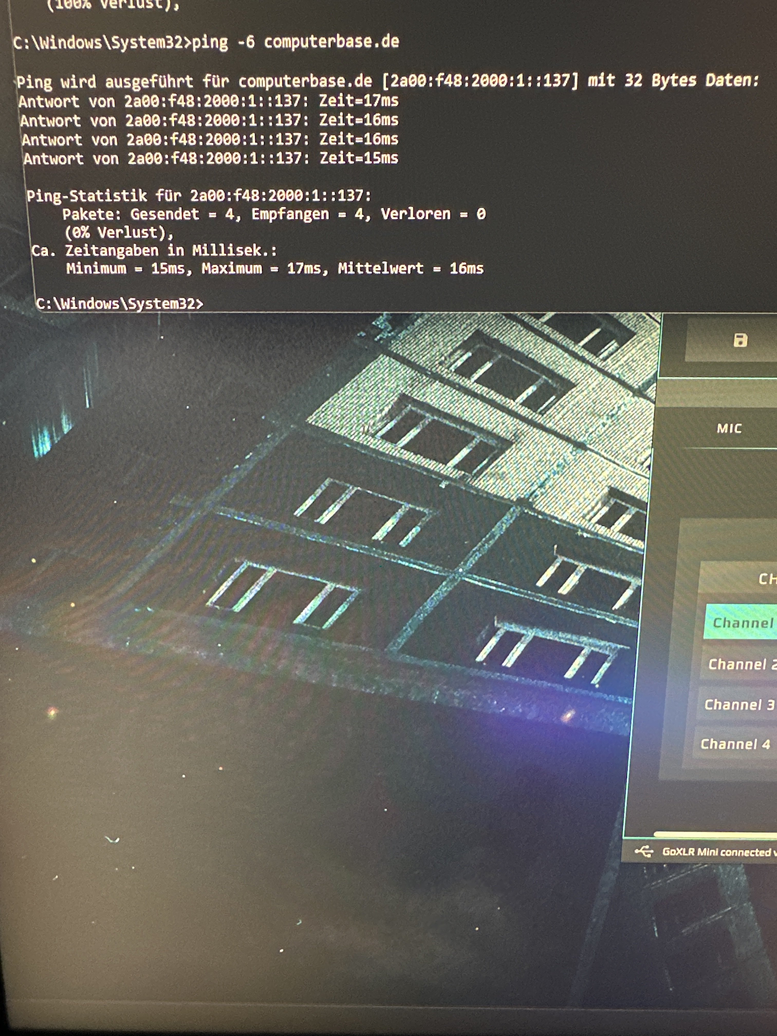

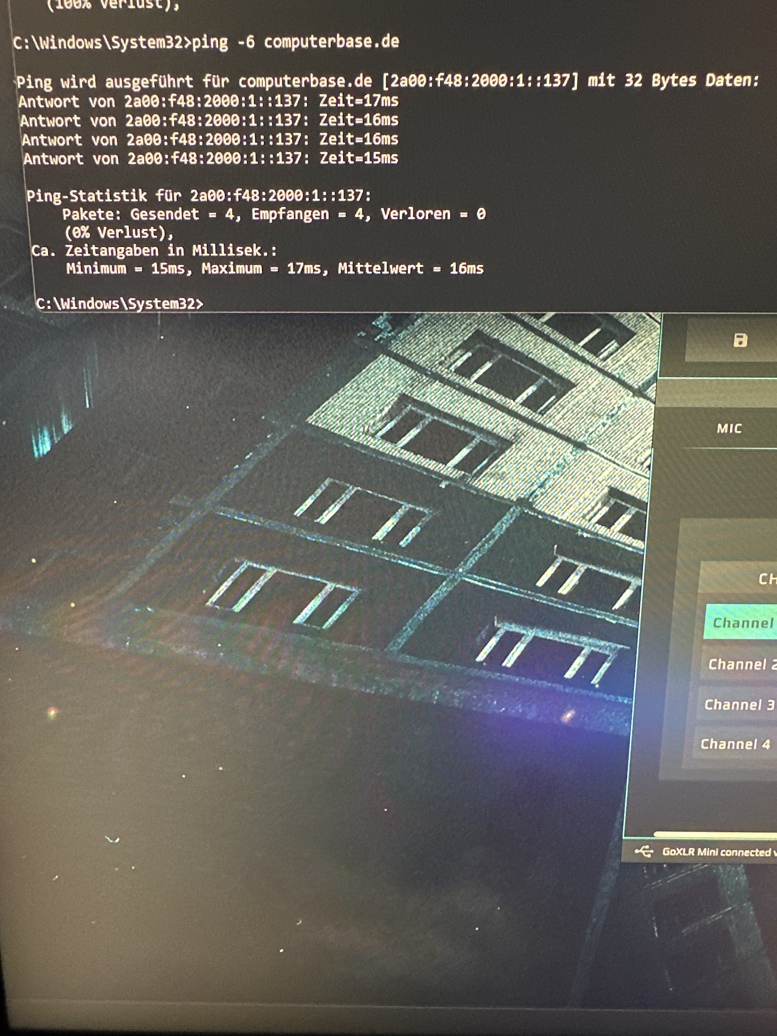

gib mal ein
Code:

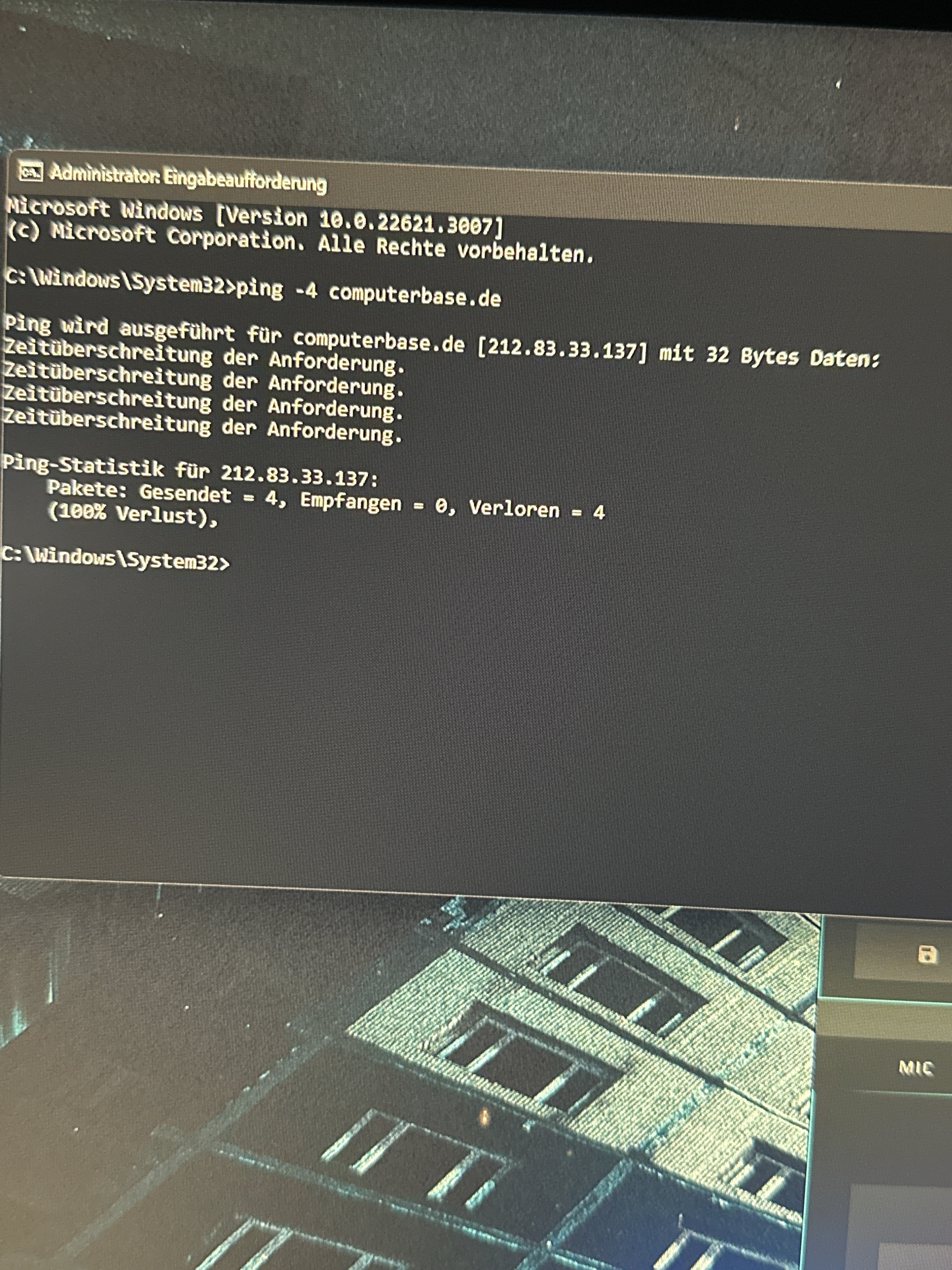

ping -4 computerbase.de
und
Code:
ping -6 computerbase.de
und poste jeweils das ergebnis
Ok IPv6 geht, IPv4 geht nicht. Normal deutet das auf ein Provider-Problem bei DS-Lite Anschlüssen hin, aber bei dir betrifft es nur den einen PC. ipconfig sah ja auch erstmal gut aus.
Deinen Anbieter brauchst du nicht anrufen, so lange die Fritzbox 192.168.178.1, nicht auf einen Ping antwortet.
CU
redjack
Bei dir betrifft ja anscheinen nur den einen PC, daher eher kein Provider-Problem.
