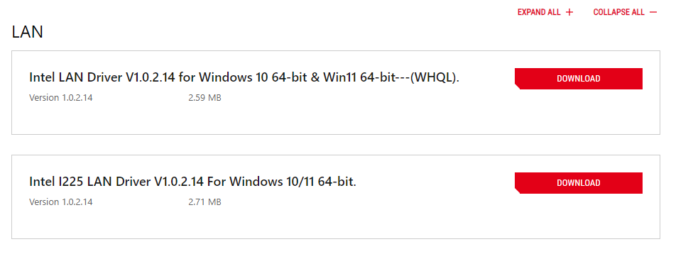

Auf der ASUS Webseite finden sich folgenden Treiber (siehe Bild)
Muss man die beide installieren und wenn ja gibt es eine bestimmte Installationsreihenfolge?

Du musst nur einen installieren bzw. es ist im Prinzip der gleiche Treiber (Versionsnummer!) Ich rate dir zur WHQL-Version. Das bedeutet einfach, dass das von Microsoft zertifiziert ist.
Wikipedia-Artikel zu WHQL
Ok, dann hatte ich alles richtig gemacht. Aber funktioniert hat es ja trotzdem nicht leider.
