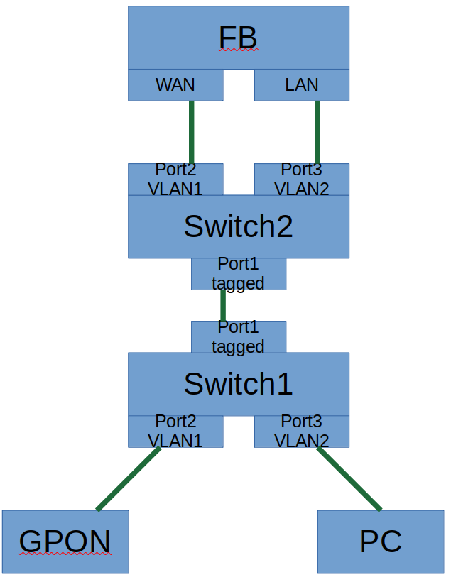

Du brauchst zwei VLAN (802.1q) fähige Switche (z.B. TP-Link TL-SG105E). Über VLAN1 schickst du dann das WAN Signal zum Router und über VLAN2 das LAN Signal wieder in den Keller.
Nein, der ist unmanged und kann kein VLAN (802.1q). Die Fritzbox auch nicht, deswegen brauchst du zwei.
@Nilson dann muss ich einen am Router anschließen (im Erdgeschoss)
und einen im Heizungsraum (Keller) in das Glasfasermodem?
So
