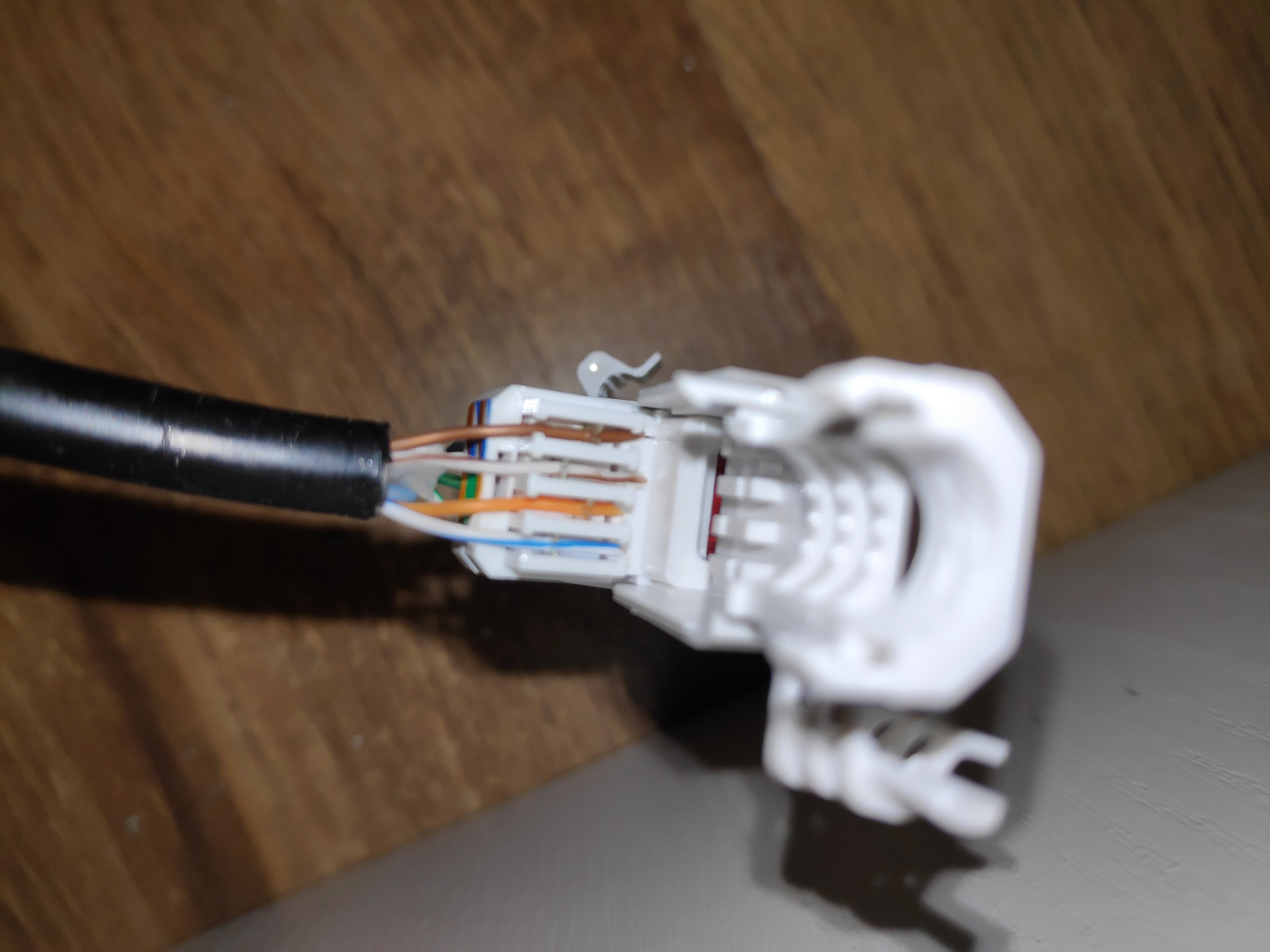

Nun habe ich an einem Ende das Kabel abgeschnitten, durch die Wand gesteckt und den LAN Stecker nach Schema A angebracht. Das andere Ende steckt im Router. Ich habe das ganze dann an meinem Telekom Receiver getestet und es konnte keine Verbindung hergestellt werden. Was könnte die Ursache sein?

Ist das andere Ende ebenfalls nach A aufgelegt (an und für sich egal ob A oder B, wichtig nur auf beiden Seiten gleich).

Würde ich auch so behaupten.. Zeig uns mal die Seite mit dem Schema auf der "front". Dann kontrollieren wir mal ;)
Du musst die Adern natürlich genauso auflegen wie bei dem Stecker auf der anderen Seite des Kabels.
Ob das nun nach 568A oder 568B ist, ist egal, hauptsache es ist an beiden Kabelenden gleich.
Gute Frage. Das andere Ende hat noch den original Stecker drauf.
Also laut Bild bei Amazon sollten die Farben zusammengehörig aufgelegt sein. Sieht bei dir anders aus.

Musst halt den neuen Stecker genauso auflegen wie der alte Stecker aufgelegt war. Wenn du am alten Stecker noch ein klein wenig Kabel drangelassen hast, kannst du das mit einem Multimeter oder Durchgangsprüfer "durchklingeln".

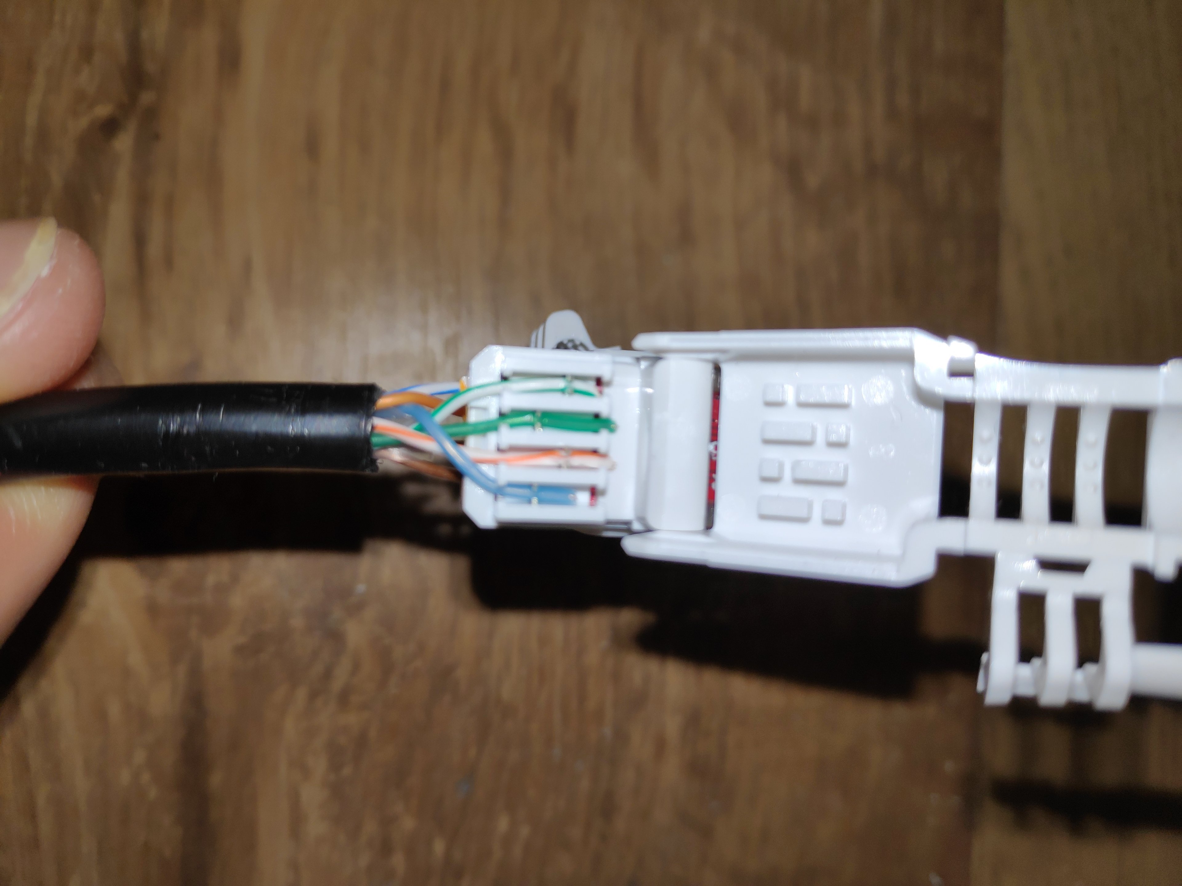

EIn Kabeltester kostet nichtmal 20€ und du hast direkt eine Crimpzange dabei. Fotografier beide Stecker von vorne, dann sieht man wie du die Kabel eingesteckt hast.

Wenn man den Bilder vom Kabel trauen kann, ist das Kabel nach EIA/TIA 568B aufgelegt.
Du musst dann den Stecker auch nach dem Schema B verdrahten.
Edit: Sofern ich das richtig sehe hast du aber generell einen Fehler beim Stecker.
