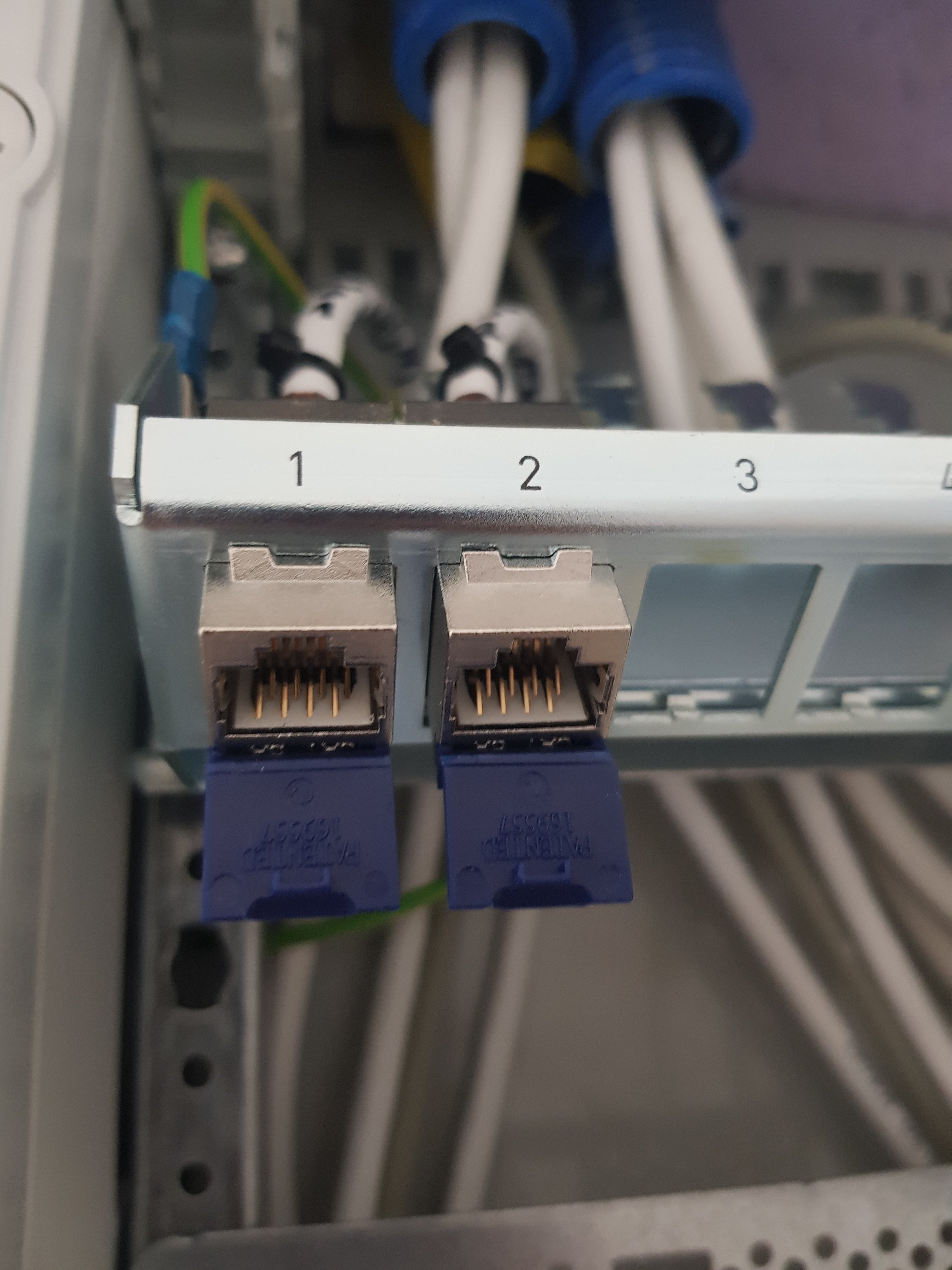

Hallo liebe Leute, ich hoffe jemand weiß was genau was kaputt ist. In meinem Wohnzimmer sind 2 telefondosen mit fernsehr kabel Anschluss und einen lan anschluß. Das Bild oben sind die 2 lan (im Sicherungskasten)Anschluss jeweils eine Dose. Technicker sagt da kommt schon was durch (kontakt) aber die Drähten seien kaputt zu sein. Wenn die Drähte kaputt sind , dann kommt doch kein internet durch oder ? Weil dort wurde ein lan kabel angeschlossen. Dann hab ich , in meinem wohnzimmer den lan anschluss mit meinem Router speedport smart home 3 angeschlossen aber es hat nichts reagiert. Erst wo ich in den Sicherungskasten von Keller den internet anschluß angeschlossen worden ist. Hatte man mit den router, Internetverbindung. Siehe bild das unten das gelbe ist das lan anschluss wo internet geht und links sind die 2 lan Port wo ins Wohnzimmer geht (bild oben ist es rangezoomt)aber der router reagiert nicht. Können die Drähte beschädigt sein und trotzdem verbindung haben? Was kann man da tun? Danke ⁹

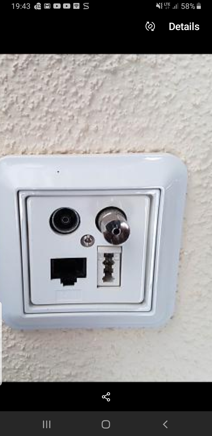

Mach doch ein Foto von der Dose im Wohnzimmer.
Hört sich ziemlich nach Homeway an.

Also wenn Ich das richtig verstehe, wenn du jetzt die LAN Buchsen des Routers mit den Buchsen im Sicherungskasten patcht, kommt jetzt oben nichts an?
Wie getestet?
Was für ein Gerät wurde oben angeschlossen?

Am Ende würde ich persönlich die Leitungen "durchklingeln", also mit einem Multimeter auf Durchgang prüfen.
Ich glaub ohne Technik(Kabelprüfer etc.) kommst du da nicht weit .

Öh ... sehen die RJ45 Buchsen nicht etwas merkwürdig aus?
Ich kenne das eigentlich nur so, dass die 8 Kontakte direkt in einer Reihe nebeneinander liegen und nicht wie hier auf dem Bild vier vorne und vier in den Lücken weiter hinten.
Oder ist das auch eine gebräuchliche Bauart?

Mach doch das Foto der Dosen im Wohnzimmer. Ich glaube wir kommen da dem Geheimnis näher.

Wo stekt das gelbe Kabel im Router (Beschriftung)?

Wenn Du den Router mit dem gelben Kabel oben in der Stube anschliesst, womit verbindest Du dann unten im Kasten die beiden Buchsen?
Also die Buchse auf der das Internet liegt mit der Buchse die in die Stube führt.
Es gibt auch gekreuzte LAN Patchkabel. Nicht dass du das mit so einem Kabel verbindest.

Sorry bin momentan nicht im Haus. Aber so sieht es aus und davon hab ich 2 auf einer Seite! Und das sind die 1 und 2 Port Anschlüsse im Bild wo eines von diesen Stecker versorgt und da reagiert der router nicht bzw hat nur Stromversorgung geht aber nicht online!
