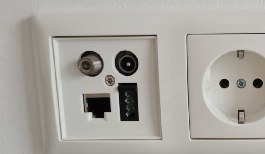

Bei der Dose kann es auch nicht gehen. Da wird LAN und TAE auf die 8 Adern aufgeteilt. Eine sogenannte Sparverkabelung. Du brauchst im Sicherungskasten ein Adapterkabel und beim LAN gehen max. 100MBit. Schaut jetzt nicht nach Homeway aus, aber es gibt ein ähnliches System wo ich gerade nicht auf den Namen komme.

Muss mich revidieren. Es schaut doch sehr nach einer Homewaydose aus. https://www.homeway.de/
Wenn du die TAE Dose nicht brauchst kannst du einen anderen Einsatz rein machen und es funktioniert wie eine normale LAN Dose.

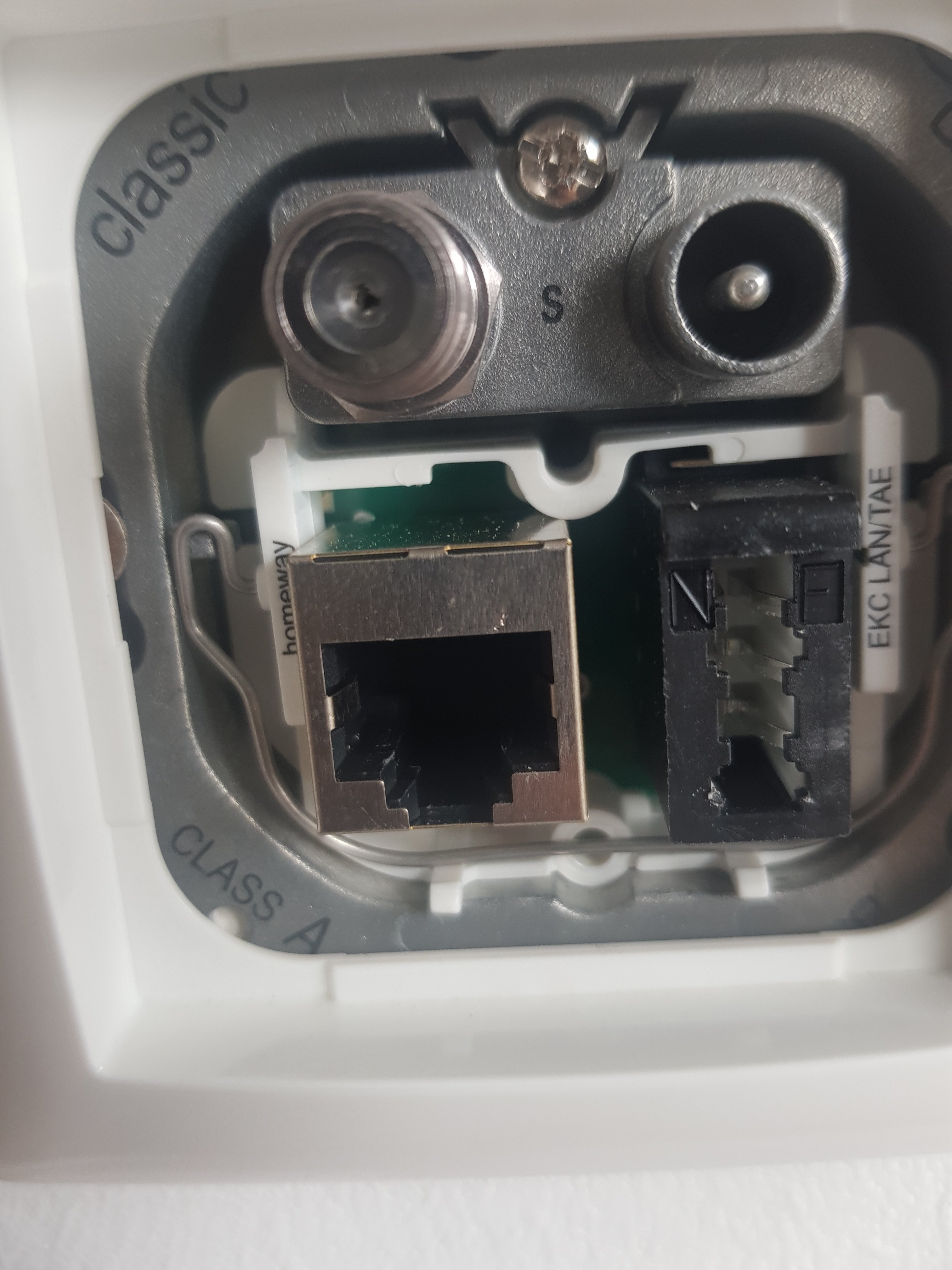

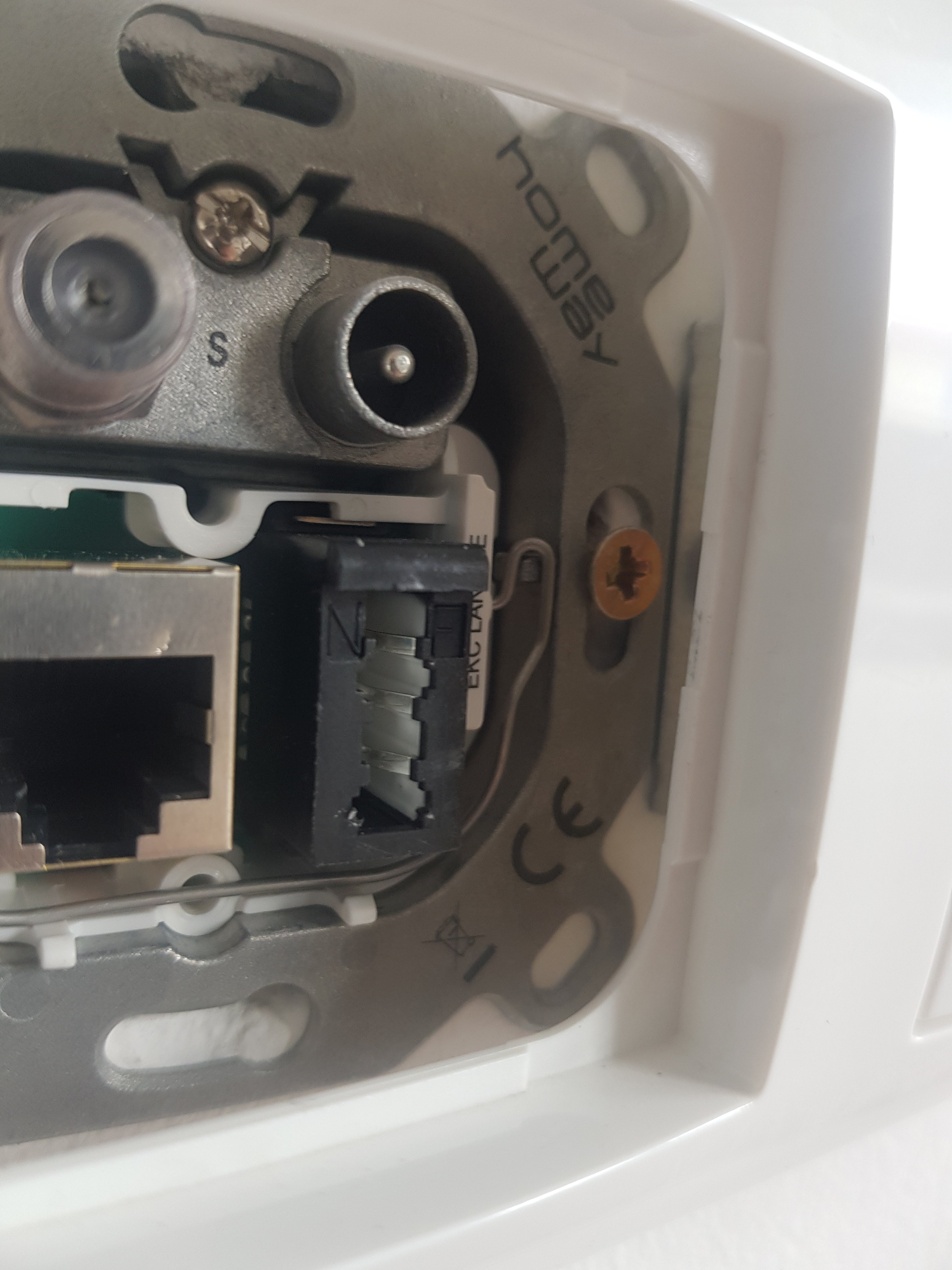

schraube mal die Dose aus der Wand und mache ein Bild von der Rückseite
dort sollte Hersteller und Modell stehen
Das ist in meinem wohnzimmer. Und es gibt noch so einen und das ist auf den bild mit den 1 und 2 im Sicherungskasten wo überbrückt im Sicherungskasten nr 6 das gelbe wo internet von Keller kommt. Wo laut von router keine Internetverbindung gibt.

Muss er nicht mal ganz ausbauen. Er reicht den vorderen Deckel abzumachen.

Aber schraub mal auf und poste das Bild, dass wir sicher sind was verbaut wurde.

du musst keine Kabel aus den Leerrohr(en) ziehen. Im Grunde muss nur das bestehende classic Kommunikationsmodul EKC LAN/TAE Modul gegen das von bender_ genannte Modul in der Anschlussdose im Wohnzimmer getauscht (Abdeckung abschrauben und altes Modul mit dem Metalbügel rausiehen und neues Modul einstecken -> Abdeckung wieder montieren) werden. Im Multimediakasten musst du dann nur einen LAN-Port des Speedports und den Netzwerkport zum Wohnzimmer mit einem normalen Patchkabel verbinden.
