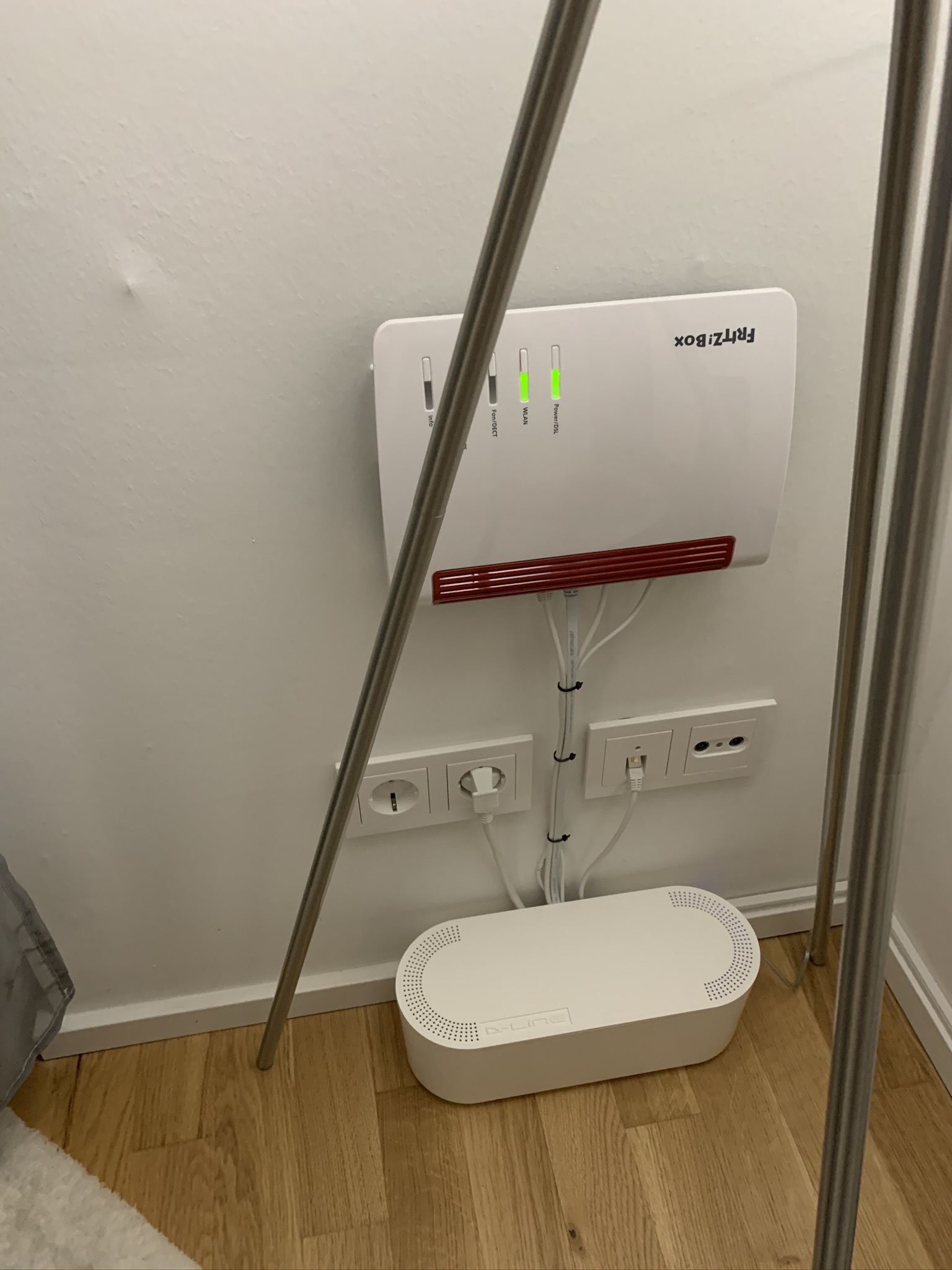

GuSchLa
- Apr. 2016
- 2.454
Sorry fürs dazwischen Grätschen. Aber, wenn ich das auf diesem Foto richtig erkenne, hast du doch auf der Fußleiste (rechts) einen Kabelkanal montiert. Wäre es nicht möglich dieses so weiterzuführen bis ins Wohnzimmer?
