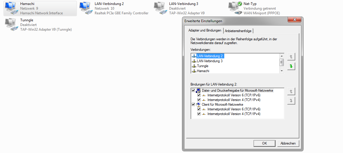

Guten Tag ich habe ein Problem mit mein Pc
Lan: 85Ping|5.07Mbps|0.14Uploadspeed (PC)
Gleichen Test am laptop gemacht wieder über lan (kabel): 46Ping|10.40Mbps| 0.99Upload
irgendwas ist nicht ok mit mein Computer kann mir jemand weiter helfen bin ratlos...
Ich habe Treiber schon von der Netzwerkkarte geupdatet dann noch mit TCP308Optimizer optimiert pc neu gestartet und test gemacht auch nichts gebracht danach mal avg ausgemacht firewall auch erfolglos...
Mainboard: Asrock zh77 pro 3
Netzwerkkarte: Realtek Semiconductor Co., Ltd L8168/8111 PCie Gigabit Ethernet Adapter

autsch.. optimizer.... der bringt nix. im gegenteil....
was genau schiebst du mit welchen geräten wohin (intern über router , extern über modem auf intern....), oder auf welchem server testest du was genau oder welches tool benützt du.. wie sieht dein netzwerk überhaupt aus... (modem router lan, switch, hub, dlan, usw usw...)
netzwerk.PNGO2 Box 4421 Lan verbunden mit Pc ist ein Router mit wlan funktion;
Teste über Speedtest.net
Naja jetzt gibt Speedtest das Ergebnis: 42 Ping 4.02 Mbps 0.15 uploadspeed noch schlechter ;(

1.das habe ich ja gemacht wenn ich mein Laptop mit lan kabel verbinde bekomme ich halt 46Ping|10.40Mbps| 0.99Upload und wenn ich mein pc wieder mit kabel verbinde bekomme ich 42 Ping 4.02 Mbps 0.15.

resette mal die 02box... oder neustart mit strom weg...
Habe ich gestern mehrmals sogar gemacht lol.. hat auch nix gebracht wie gesagt liegt am Pc eventuel an der Netzwerkkarte aber weiter weiß ich auch nicht mehr bin ratlos..
Netzwerkkarte im Gerät Manager Deinstalliert dann neuesten Treiber gesucht und Installiert auch nichts gebracht

was hast du für werte, wenn du von pc auf lappi daten schiebst und andersrum..
Mit Test meinst du Internet Geschwindigkeit messen? ich geh einfach auf diese Seite Speedtest.net
Nein nur beim Pc
Meinst du wenn ich unter Computer auf Netzwerk gehe und vom Pc auf Laptop was ziehe?
genau.. von pc zu laptop... ein ordner mit 100 bilder, und einmal ein grösseres file ca. 2gb... schau die mb/s angaben... schreib auf, gehe dann zum laptop und schiebe es zurück...
damit sieht man, ob es vom internet zum router oder schon in deinem netzwerk zum stau kommt.
Aber ich hab keine 100bilder kann ich auch was anderes nehmen das 100mb groß ist zum rüber schieben?
nimm die pagefile.sys eine beliebige dvd
