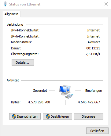

Laut Windows liegen allerdings immer die 2.5Gbps an,
An welcher Stelle "sagt" Windows das?
Im Status des Netzwerkadapters:

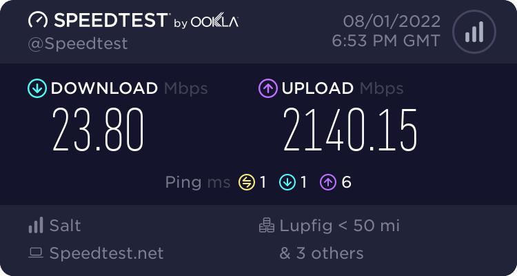

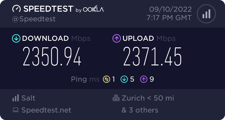

Hier mal Beispiele:
Und wie gesagt, es ist auch Lokal. Also sprich vom NAS und zum NAS kopiert er eben auch nur mit den 25 Mbps und nicht mit 1Gbit (NAS kann nur 1 Gbit)
