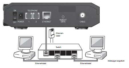

Das Bild sollten sie in die PDF zum Modem einfügen und nicht nur bei UM. PDF EPC3208
Da ist nämlich nur 1 PC angeschlossen und keine Möglichkeit genannt mehrere anzuschliessen. Hätte mir einiges suchen erspart.

Ein reiner Switch verteilt gezielt Datenpakete im eigenen Netzwerk, kümmert sich aber nicht um das Bereitstellen einer (Internet) Verbindung nach außen. D.h. wenn du dir nen Switch kaufst und wie vom ohmsl im Bild gezeigt dein Netzwerk aufbaust können die zwei Rechner miteinander kommunizieren, beide können mit dem Modem kommunizieren, aber nur jeweils ein Rechner gleichzeitig das Modem "nutzen".

Prinzipell ist das Ding ein Router, aber nicht mit der von UM ausgelieferten Konfiguration. Ich habe das gleiche Teil zu Hause stehen und kann die Konfiguration daher beschreiben: Das Kabelmodem vergibt per DHCP an das am LAN-Port angeschlossene Endgerät eine öffentliche IP-Adresse. Da man nur eine IP bekommt und der DHCP-Server im Modem nur diese eine Adresse verteilt, genügt es nicht, nur einen Switch anzuschließen. Bei zwei am Switch angeschlossenen Geräten bekäme nur eins eine IP zugewiesen. Es muss zwingend ein Router hinter dem Modem angeschlossen werden.
