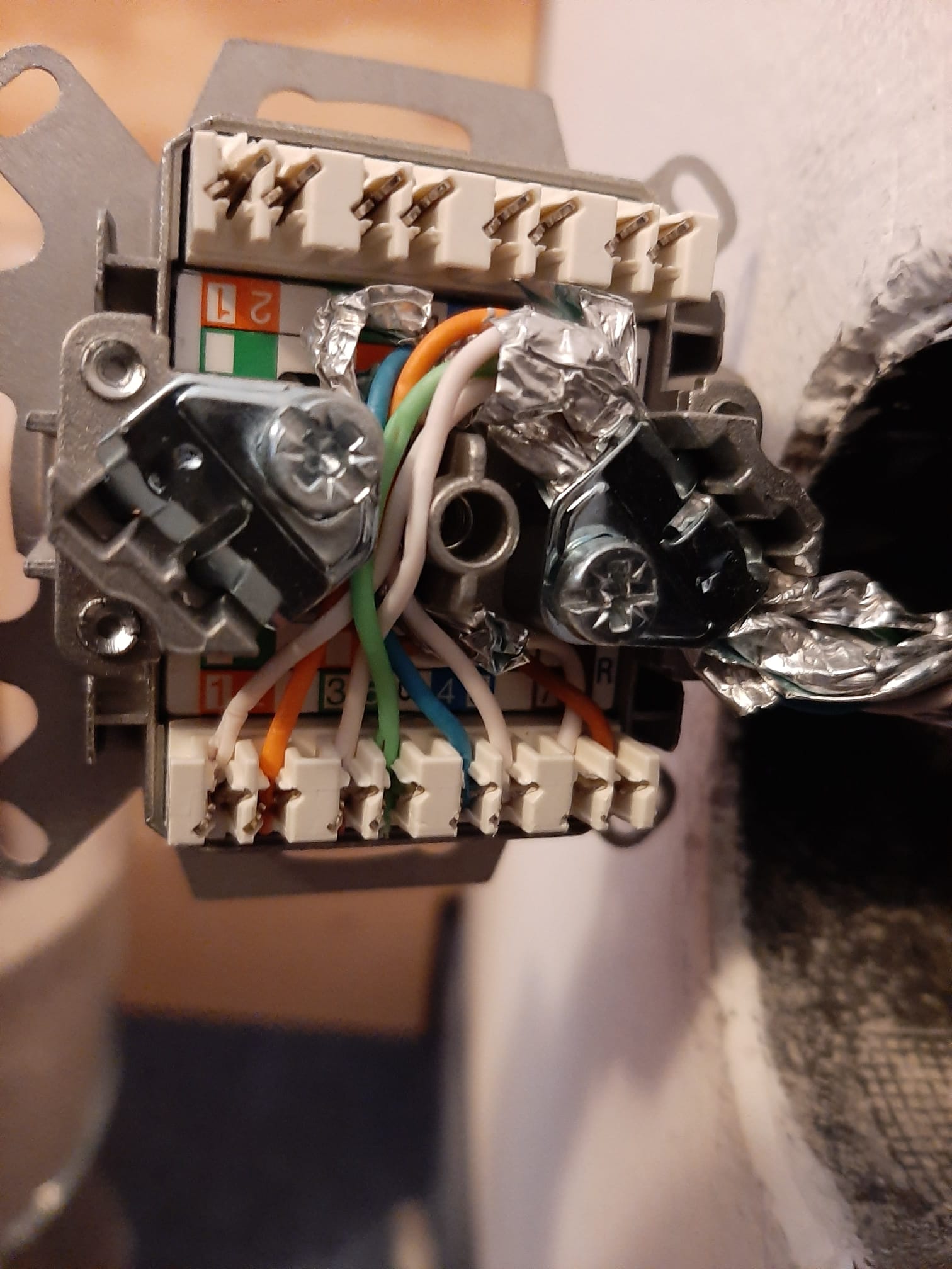

Ich habe jetzt eine Dose aufgeschraubt und ein Foto gemacht. Es ist ja vermutlich ein gutes Zeichen, wenn alle vier Adernpaare in der Dose ankommen, oder?
Das sieht super aus. Es handelt sich um eine echte Netzwerkdose. Bzw. es ist eine Doppeldose von der eine Hälfte beschaltet ist. Da ist eine Leitung, nicht zwei. Doch das reicht aus.
Also "nur" noch das Zentralstück gegen ein richtiges Patchpanel (bzw. Keystonemodule mit entsprechendem Rahmen) tauschen und alles ist super.

thom53281 schrieb:
Die Dose ist richtig montiert. Du musst also sehr wahrscheinlich nur ein Patchfeld im Keller montieren. Von daher würde ich es auch gleich vermeiden, alles per WLAN vorher zu vernetzen und gleich richtige Accesspoints verwenden.
