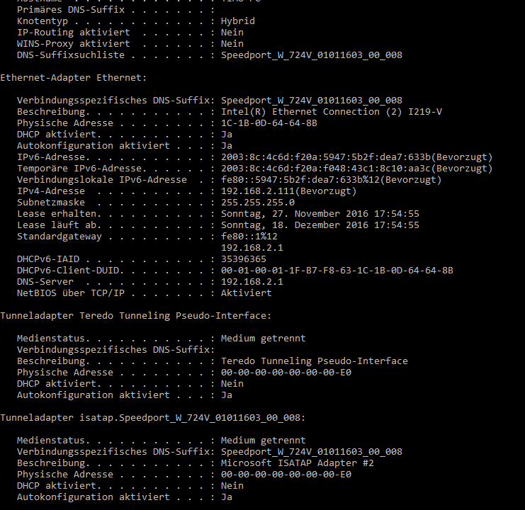

ist gerade wieder passiert nach Neustart. Ein rausziehen und erneutes Einstecken des LAN-Kabels und es war wieder weg ...
Hab vorher mal das mit dem ipconfig gemacht, siehe Anhang.

mach mal nen Speedtest bitte > https://www.wieistmeineip.de/ bietet sich da an.
Die IP Einstellungen sehen soweit ganz gut aus, nur keinen schimmer warum als erste GW Adresse eine FE80 drin steht = link local = warum?
Ich würde mal versuchen die ip fest zu benutzen.
Aber bei Gateway die 192 Adresse rein.

Ist die ipconfig-Anzeige in dem Moment gemacht worden, als es nicht ging? Die sieht nämlich normal aus. Du solltest sie am besten mal machen, wenn es gerade nicht läuft.

die habe ich gemacht, als es gerade nicht funktioniert hat.
