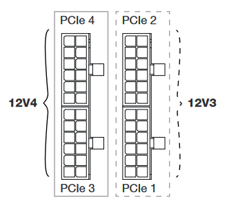

Drauf achten, dass du hier die Stromversorgung der Karte auf zwei 12V Rails aufteilst
beim Netzteil, mindesten zwei separate Kabel nehmen je nach Karte.
Bei zwei Kabel musst du hier an PCIe1 und PCIe3
oder an
PCIe2 und PCIe4.
Aber im Moment scheint das nicht das Problem zu sein,
wenn mit beiden Karte nichts mehr geht.

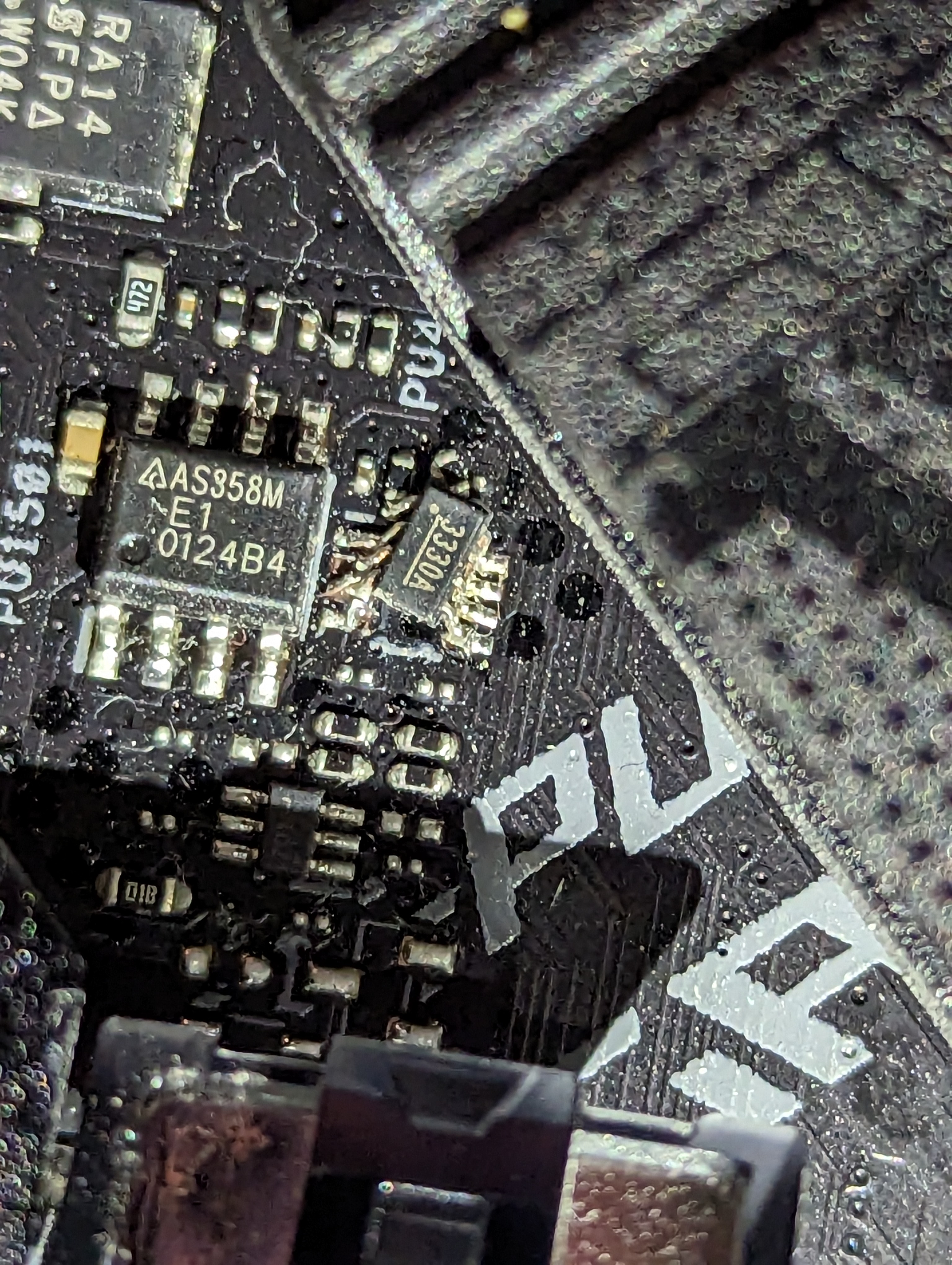

Habe das Netzteil getauscht und war gleicher Fehler. Daraufhin habe ich nochmal genau das Mainboard untersucht und das gefunden (siehe Bild). Ist im. Bereich des pcie Hebels für die Graka, den man betätigen muss, wenn man sie ausbaut. Da bin ich wohl einmal abgerutscht. Vielen Dank an alle. Neuen Mobo ist bestellt.

Autsch ... Finde ich aber super, dass Du den auch den Schneid hast, dies zur Aufklärung auch zu sagen... Viel zu viele Threads dieser Art enden sonst in der Aporie. :daumen:
Reaktionen: Woschdbauer und whats4
Danke. Ich finde es gehört dazu die Lösung ebenfalls zu posten, wenn möglich. Auch wenn es natürlich in diesem Falle etwas peinlich für mich ist. Aber bei den Riesenkarten und dem geringen Platz im Gehäuse ist wahrscheinlich jeder schon mal von diesem Hebel abgerutscht. Wobei es das erst mal in meinem Leben ist, dass ich dadurch ein Mainboard geschrottet habe. Trotzdem nochmal Danke an alle. Das Forum hier hat wirklich eine top Community.
