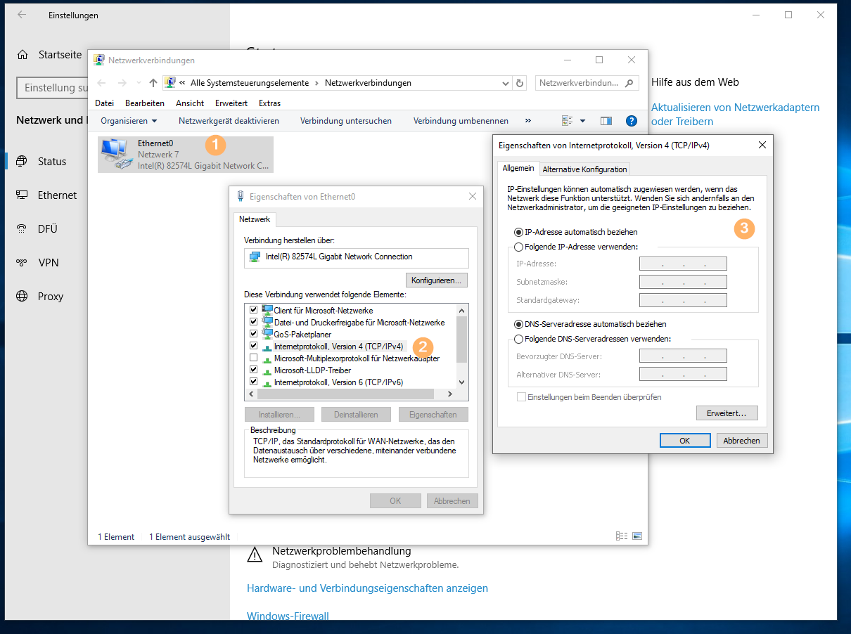

Die manuellen Netzwerkeinstellungen passen nicht zum neuen Router. Wie oft denn noch? @Lukas2709
DHCP ist aus, also holt das Teil nix vom neuen Router. DNS ist gesetzt auf Google-Server, die gehen aber nicht weil das Geraet keine passende IP bekommt.
So sollte es aussehen im Normalfall.
Und neu starten.
Und neu starten.

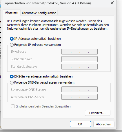

Neustart gemacht?Lukas2709 schrieb:Habe es aktiviert tut sich jetzt aber trotzdem nichts
Es sah bei mir exakt so aus, aber ein Neustart hat nichts verändertBFF schrieb:Die manuellen Netzwerkeinstellungen passen nicht zum neuen Router. Wie oft denn noch? @Lukas2709
Und neu starten.
