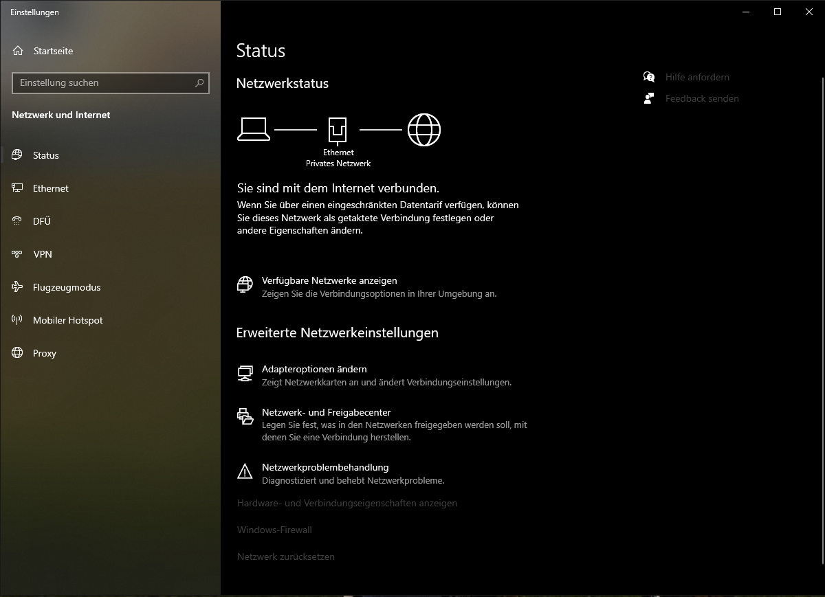

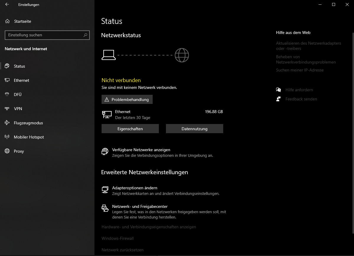

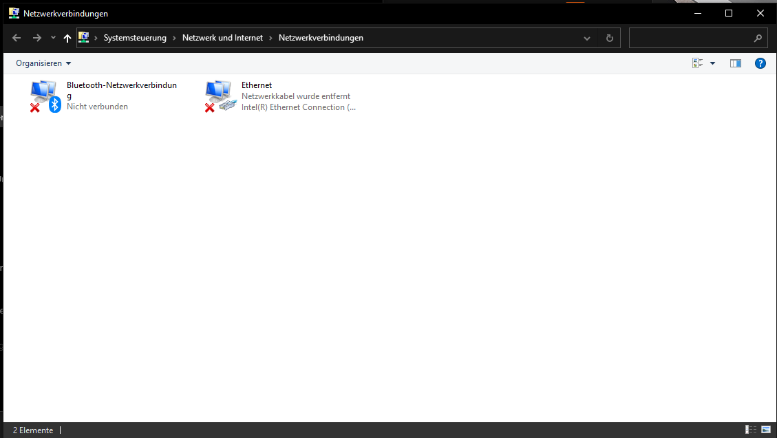

Habe als Anhang mal einen Screenshot was mir angezeigt wird wenn ich an der Buchse angeschlossen bin
und der 2te wenn ich mit dem Repeater verbunden bin.
Netzwerkeinstellung reset hat leider nicht geholfen

kabel anstecken und mal auf "Adapteroptionen ändern" klicken. Dann mal posten was da kommt.

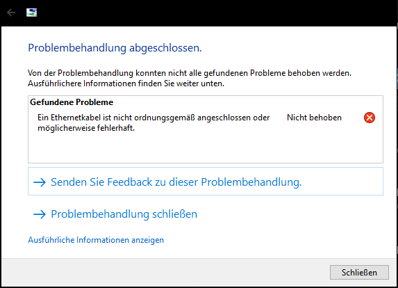

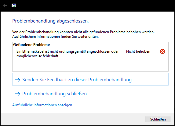

Problembehandlung habe ich schonmal versucht. Zuerst hieß es dann ob ich ein Telefonkabel mit einem LAN Kabel verwechselt habe und anschließend dass ein Kabel nicht korrekt angeschlossen wäre oder defekt ist. Was ich jedoch ausschließe da ich wie gesagt mit dem gleichen Kabel an der gleichen Wandbuchse am Rechner meines Bruders ja auch Internet hatte.

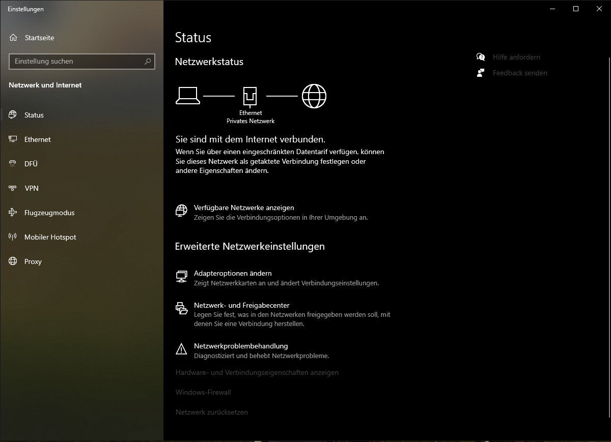

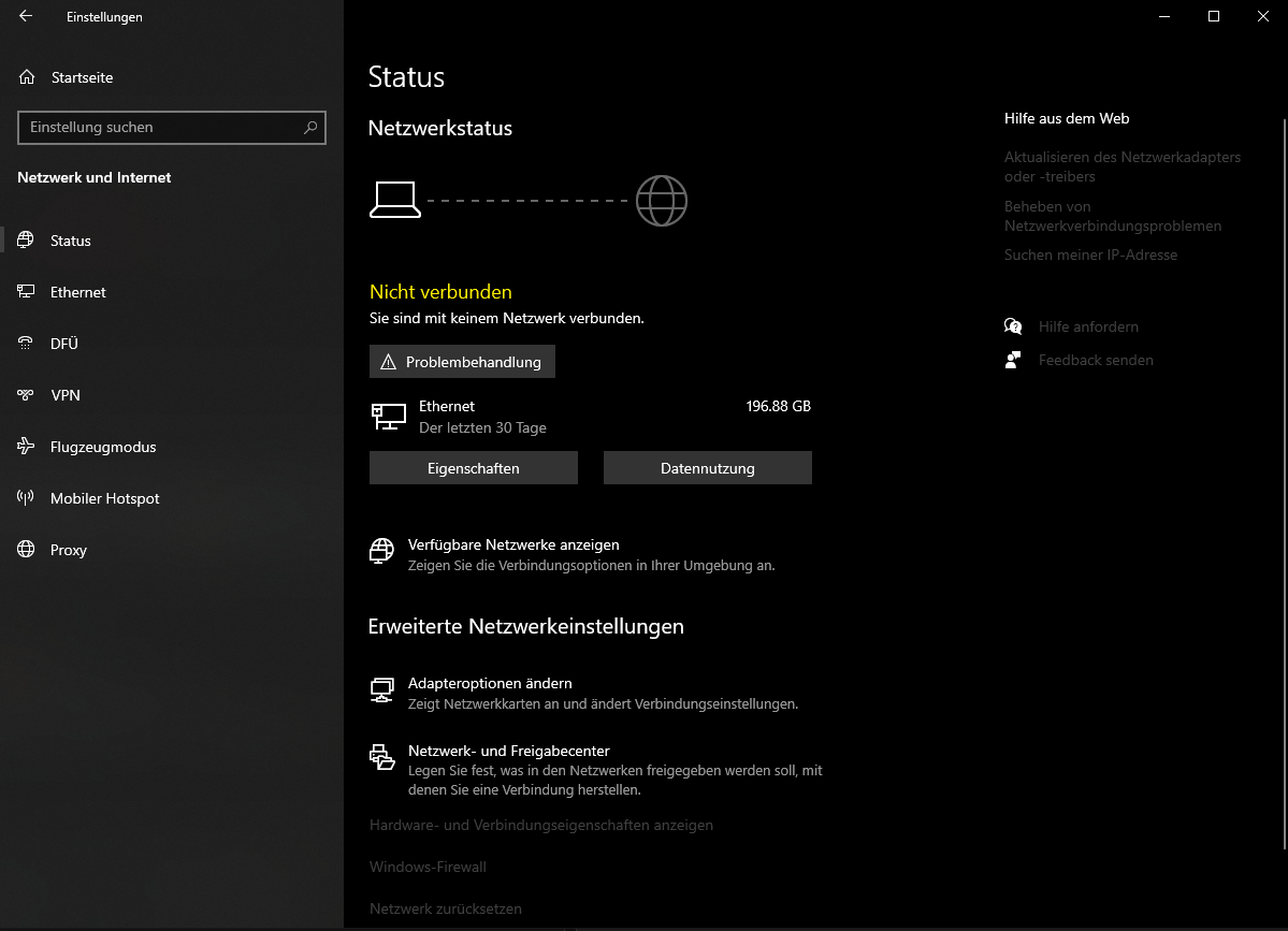

Kriege ich das ausgespuckt. Jedoch zeigt er manchmal ganz kurz an "aktiviert" statt "Netzwerkkabel wurde entfernt.
