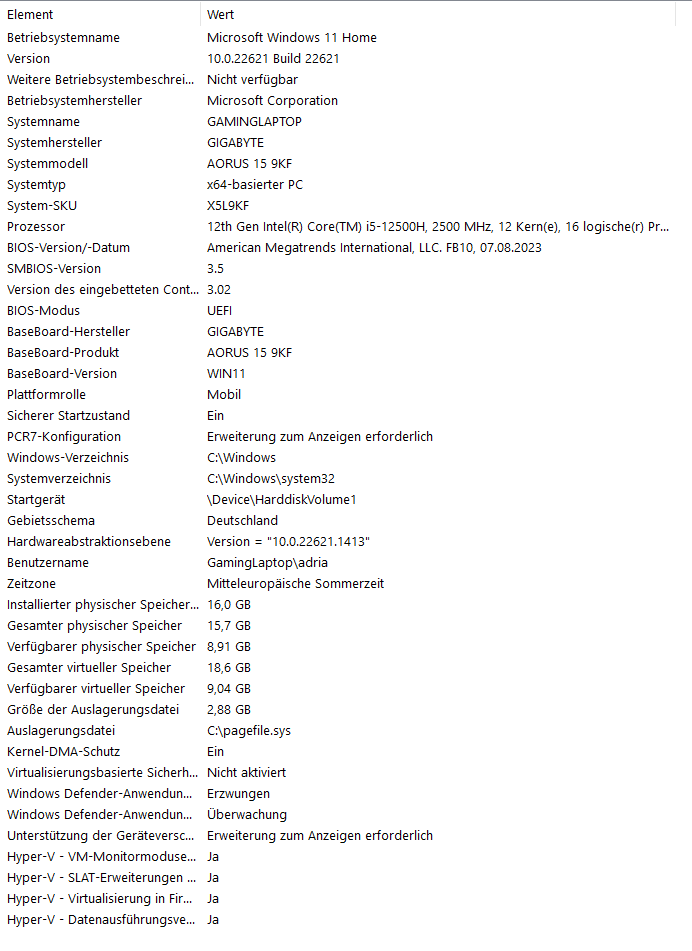

seit drei Tagen nutze ich einen Gigabyte Aorus 15 Laptop und schließe das gleiche LAN-Kabel an, das ich auch jahrelang zuvor für meinen alten Rechner problemlos verwendet habe.
Seit dem Umstieg allerdings geht ständig die LAN-Verbindung für wenige Sekunden weg und kommt dann wieder. Wie oft das passiert schwankt sehr stark. Das Problem trat auch schon bei der Windows 11-Installation über den USB-Stick auf und zieht sich bis jetzt, nachdem alle Treiber installiert sein sollten, durch.
Hier ein kurzer Überblick über mein System:

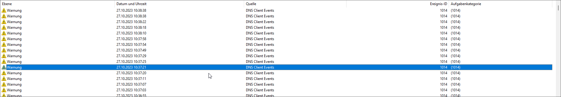

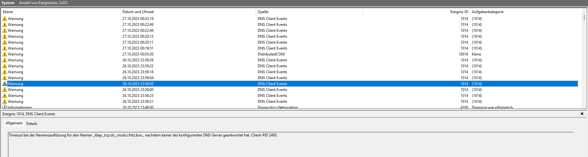

Und hier die Fehlermeldung im Ereignisprotokoll.
Die genaue Ausführung unterscheidet sich stets ein wenig.
Meistens ist es so:
manchmal so:
und ganz selten auch mal ganz anders wie hier:

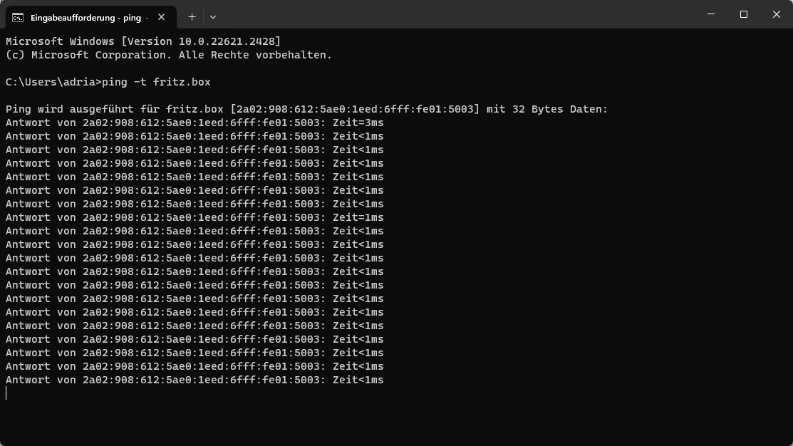

Und mal einen Dauerping (Eingabeaufforderung öffnen, ping -t fritz.box ausführen und beobachten, ob du dort Aussetzer siehst.

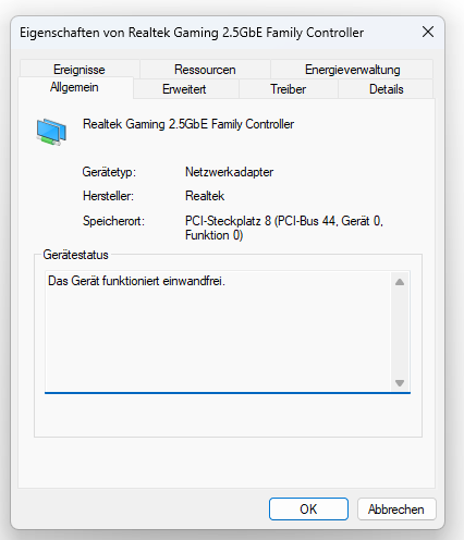

Und wir reden hier über einen im Laptop verbauten Ethernetcontroller von ...?

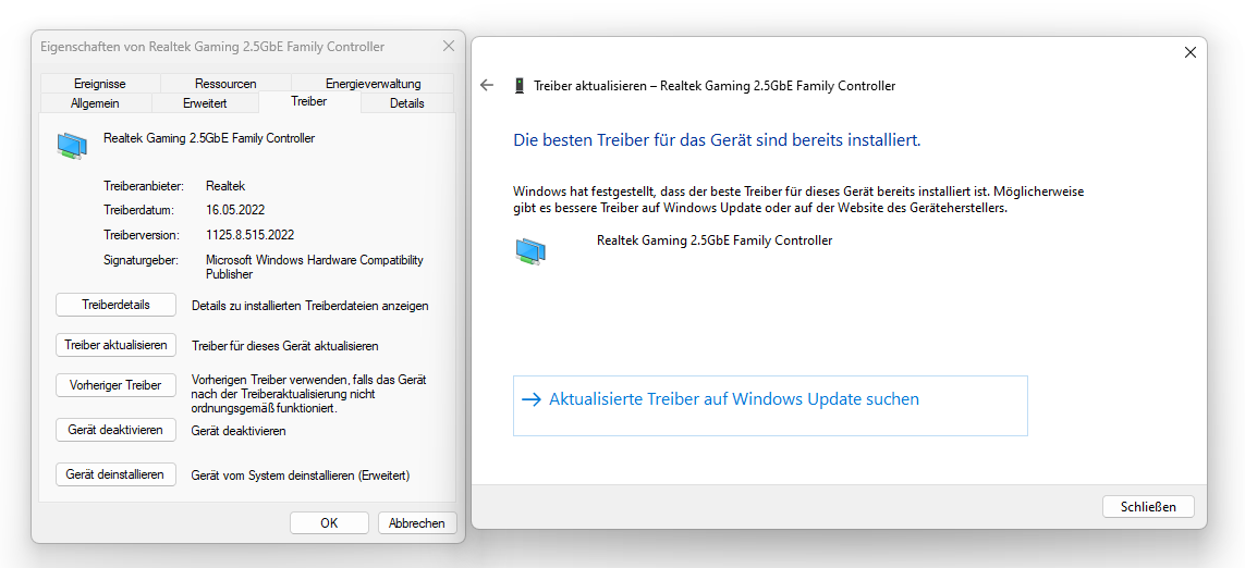

Also von der Netzwerkkarte, ja. Und bei Windows Updates steht auch nichts aus. Im Geräte Manager fehlt auch kein Treiber

  • Treiber der Netzwerkkarte auf Aktualität überprüft
Und was kam dabei raus? Ist der aktuell? Welche Version hat Windows per default, welche ist die aktuellste vom Hersteller und was hast du installiert?

Zunächst alles gut, doch dann:
Und interessant:

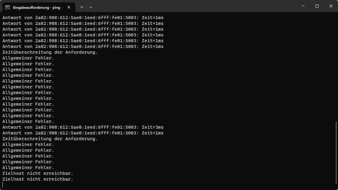

Durch dieses direkte Konfrontieren mit dieser Domain habe ich den LAN-Anschluss jetzt glaube ich komplett umgeworfen, auf jeden Fall bleibt jetzt das LAN quasi durchgängig weg!
Ist meine Erkenntnis daraus richtig?: fritz.box ist ja eine interne Adresse, d.h. die direkte Verbindung zwischen meinem Gerät und der fritz.box, also muss ich das Problem auf jeden Fall irgendwo in meinem Gerät suchen.
Beim pingen der fritz.box-Adresse kam die Fehlermeldung dann auch im Sekundentakt:
Netzwerk besteht immer aus 2 Seiten. Was ist denn die andere Seite? Und wie genau sieht der Weg dahin aus? Anderes Kabel / Switch probiert?
Fritzbox ist aktuell
Auch hier alles aktuell
Und auch Windows ist aktuell.

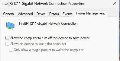

Ich hatte bei Win11 Umstellung massive Probleme mit zufälligen LAN Disconnects, da wurde in CS plötzlich die LAN Verbindung neu ausgehandelt etc...
Habe zuerst an Kabelproblem gedacht etc und dann irgendwann das Softwareproblem mit Win11 entdeckt. (Mit Win 10 gab es nie Probleme)
Deaktivierung der Abschaltung der LAN Schnittstelle zum Energiesparen hat geholfen. Vielleicht bring es hier ja auch etwas. Ausprobieren kann nicht schaden.
Der Fehler stand aber expliziet auch als Disconnect der Lan Schnittstelle in der Fehlerliste, reiner DNS Fehler sieht eher nach Software (Routing) aus.

Habe ich schon probiert, hat nicht verändert :/

wie aktuell ist das Windows? bitte mal bei Ausführen winver eingeben und das Ergebnis hier posten

WinFan schrieb:
Wäre auch meine Meinung
Hi, schaue ich später nach, ansonsten ist ja im ersten Post ein Screenshot der Systeminformafionen. Ist da nicht die genaue Windows Version angegeben?
