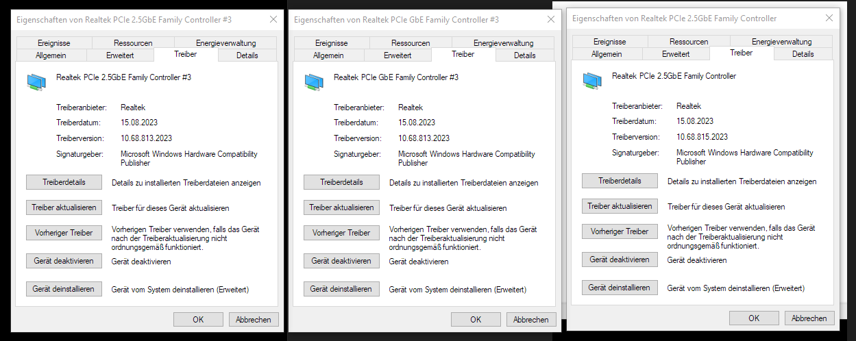

@klapproth sollte aus den Screenshots hervorgehen ;)
Chipsatz ist der Realtek RTL8125BG

Sehe auch gerade, dass 2,5G nur der RTL 8125 sein kann.
Der neuere Treiber vom 3. Oktober hat zwar die 10.68 aber auch wieder die 8.13 statt 8.15. Optionen unter erweitert sind alle unverändert. Die Treiber bei Realtek kann ich mir nicht erklären. Der aktuelleste mit 8.15 vom 22. September ist auch noch online zum download.
