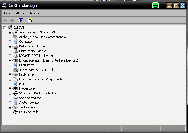

So, hat zwar deutlich länger gebraucht als geplant, aber ich bin dem Fehler ein stück näher.
Keine Ahnung wieso ich das nicht früher gecheckt habe.
Es liegt wohl definitv daran, dass der NetzwerkChip (Marvell OnBoard) nicht erkannt wird.
Wie gesagt, immer beim ersten Hochfahren wird er nicht erkannt, beim zweiten mal Hochfahren ist er dann auch im Gerätemanager wie auf dem Bild zu sehen ;)
Jetzt habe ich aber noch immer keinen Plan, was ich dagegen tun kann...
