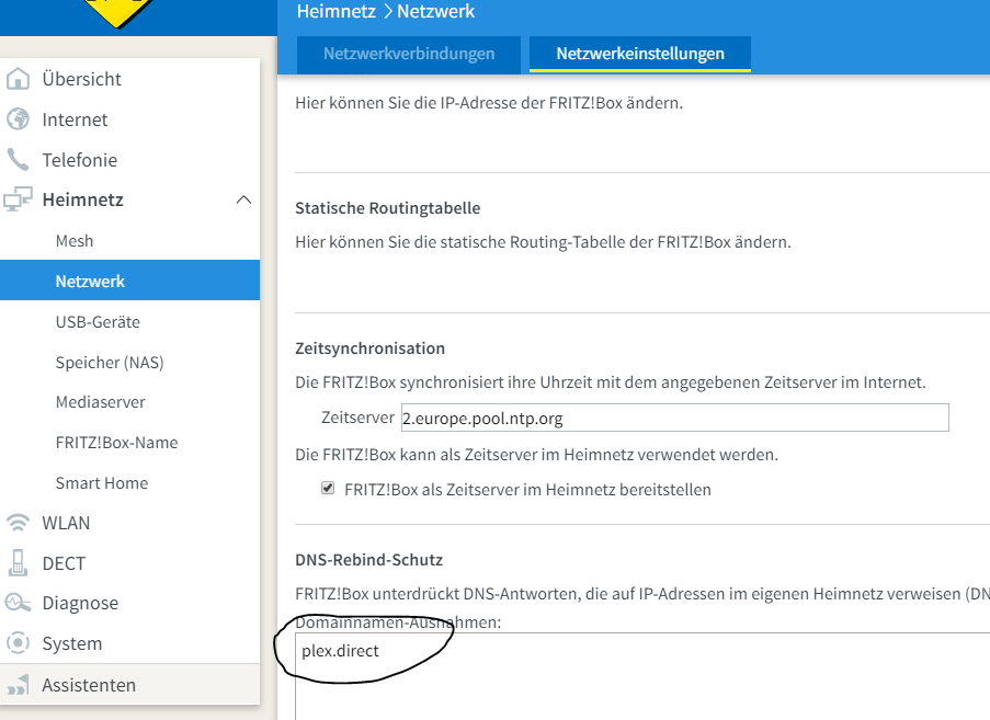

1) UPNP aktiv? dann macht er das selbstständig. Würde aber einen anderen Port nehmen und dann in den Einstellungen -->Fernzugriff festlegen.
2) kann sein dass du den DNS RebindSchutz für die Zone plex.direct auf deinem Router abschalten musst.

Nimm den DNS Rbeind schutz für Plex.direct raus. Dann sollte das klappen.
810430
ist nicht drin
