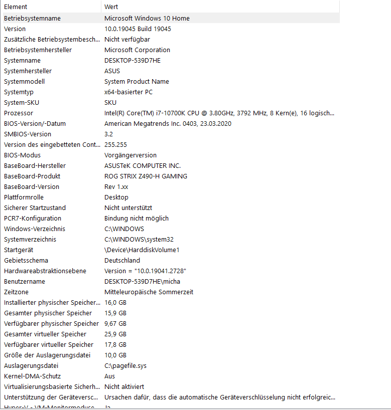

Ich habe das Problem das ich kein Internet reinbekomme, außer ich stecke das Lankabel voher in einen Splitter und dann ein anderes Kabel in den PC, das wiederum sorgt für mächtig Paketverlust, was aber an dem Splitter liegen sollte. Ich habe das Kabel getestet an einem Laptop und da hat es einwandfrei funktioniert.
Ich würde gerne einfach ein anderes Kabel benutzen aber das Kabel liegt in der Wand und das hat mein Vermieter verlegt, der mir auch das Internet stellt und es macht ja kein Sinn das Kabel zuwechseln da das Problem ja in irgendwo an meinem PC liegt.

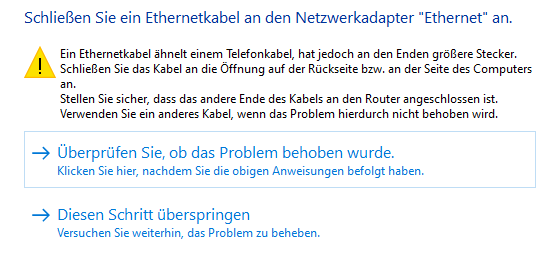

Die Problembehandlung des PC sagt mir das das Kabel einem Telefonkabel ähnelt.
Ich habe bereits Netzwerkcatche gelöscht sowie Netzwerk zurückgesetzt und den aktuellen Treiber von der Interhomepage neu installiert
Ich hoffe ihr könnt mir weiter helfen
