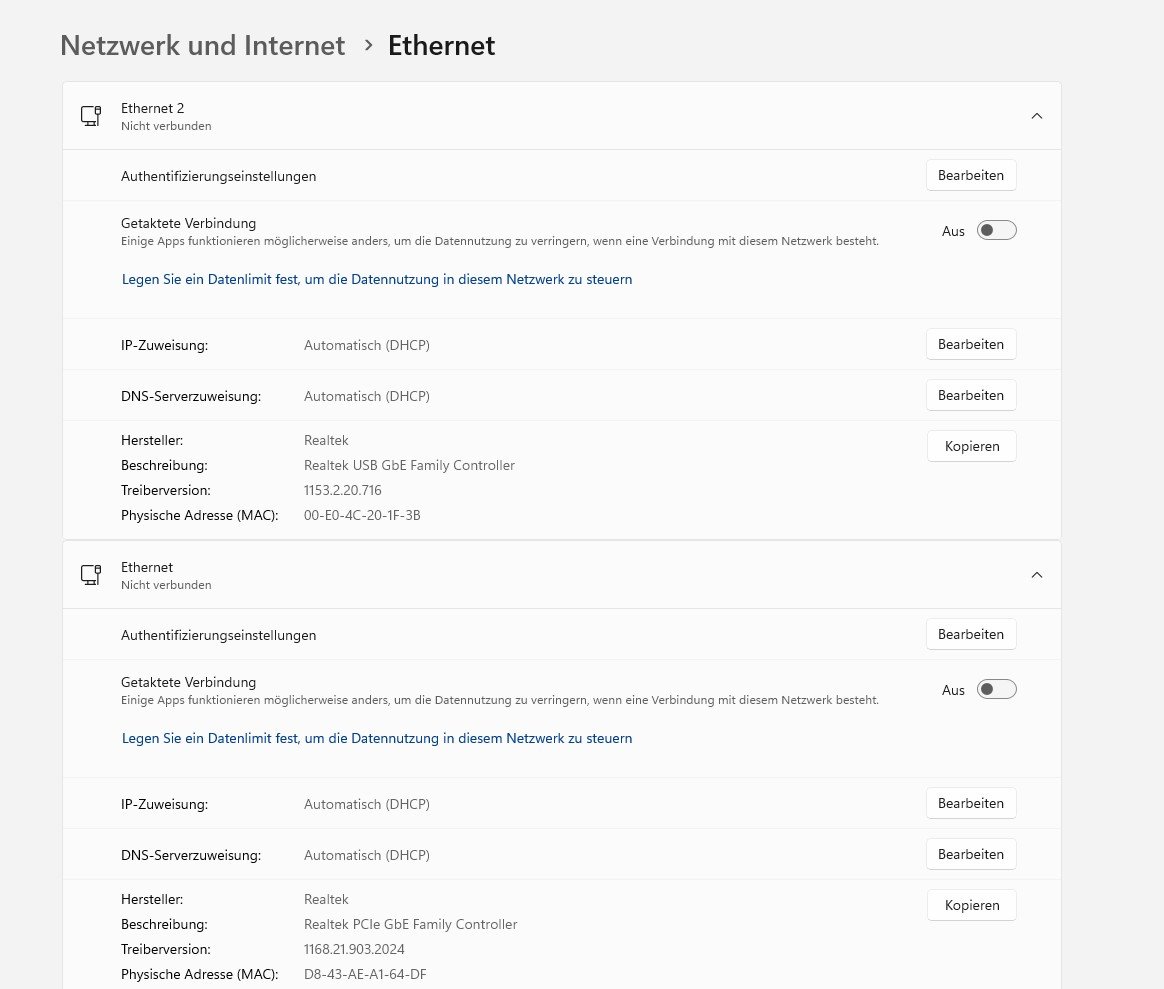

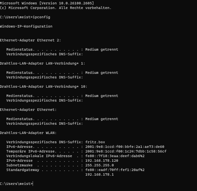

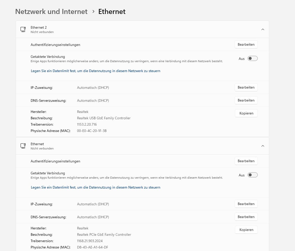

Ich habe mein Mainboard, CPU und RAM getauscht um von 10 auf Windows 11 umzusteigen. Der Ethernet Anschluss erkennt seit dem Tausch das LANkabel nicht mehr. WLAN Adapter funktionierte hingegen problemlos. Ich möchte jedoch für ne stabile Verbindungen mich per Kabel mit dem Router verbinden. Laut Netzwerkeinstellungen ist kein LAN Kabel eingesteckt. Interessanterweise gilt dasselbe für einen USB LAN Adapter. Die Leuchten des LAN Anschlusses am Mainboard blinken außerdem beim Start des PC häufiger kurz auf,bleiben dann aber aus.

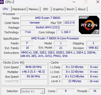

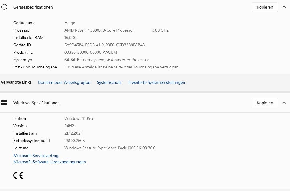

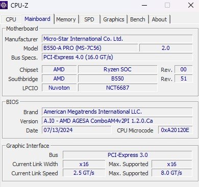

Hier sind sonst noch meine Systeminfos im Bildformat
Es ist eigenartig dass auch der Adapter dasselbe Problem hat wie der Ethernet Anschluss am MB! Vlt weiß jemand was man noch tun könnte? Würde eine zusätzliche Netzwerkkarte dasselbe Problem haben?

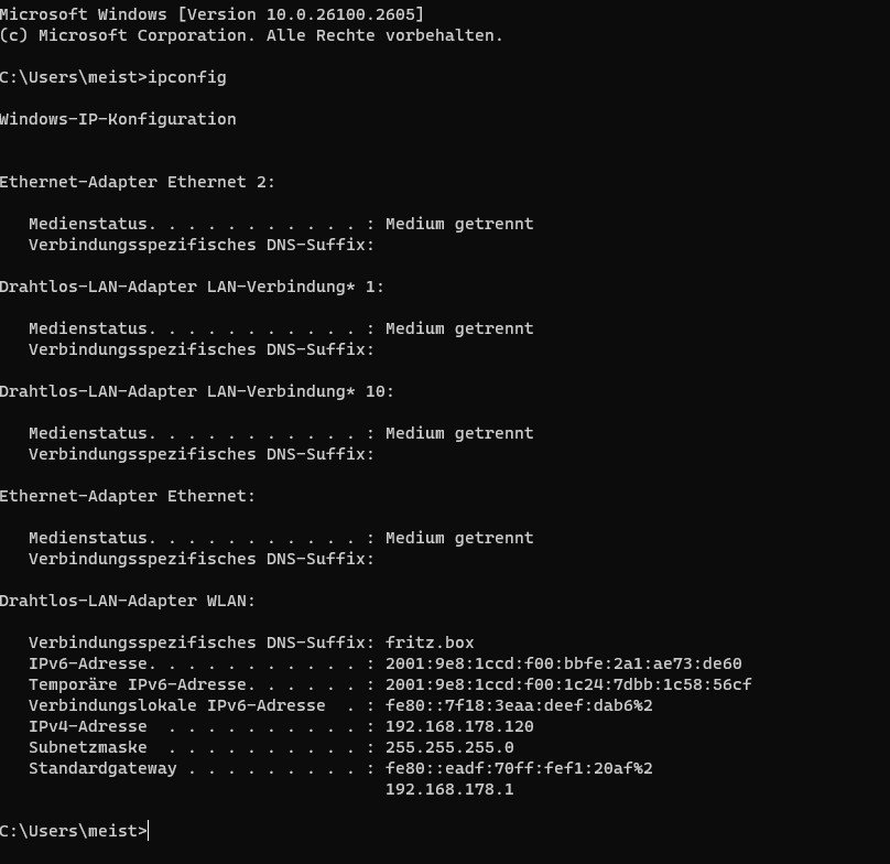

Ich tippe auf Defekte RJ45 Buchse auf dem Mainboard.
@just_f : Beim Mac Filter würde da nicht "Medium getrennt" stehen.
Medium getrennt = kein Kabel eingesteckt.
