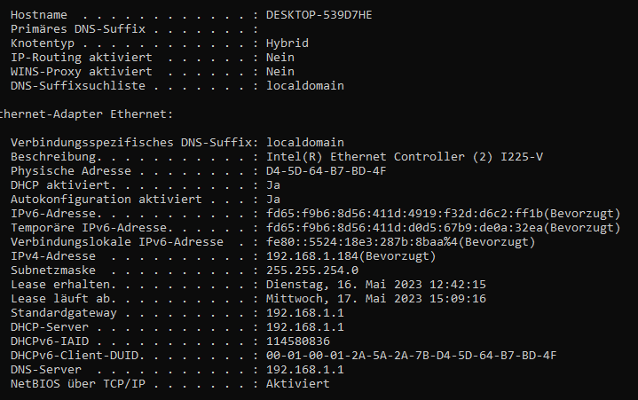

Ansonsten gib mal in der Kommandokonsole cmd den Befehl ipconfig /all ein und zeig' den (vollständigen) Screenshot.

Ich habe keinen zugriff darauf. Das Kabel wurde heute gekauft und sieht releativ hochwertig aus. Das kabel heißt U/FTP Ethernet cable
