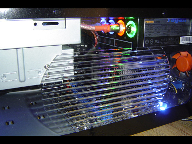

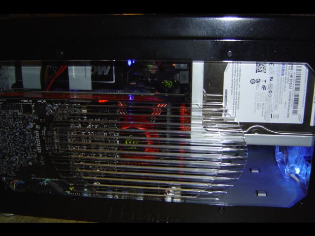

Anbei meine Box als Pics : Ansicht links und rechts.
Unter der Festplatte leuchtet der Frontlüfter der nach innen führt.
In der rechten Ansicht sieht man einen der beiden kleinen Lüfter über der ATX Blende direkt hinter dem CPu Cooler in orange. Die gehen raus mit der Luft.
Lufteinlässe im Plastikfenster sowie im hintern Blech sind auch zu erkennen.

Sag mal, passt die 5850 da problemlos rein? Da muss die ja eigentlich so lang wie eine 8800 GTS 512 sein, die hatte bei mir so grade noch reingepasst.
Ah, wie ich sehe hast du den Festplattenkäfig rausgenommen.
Bei mir ist das speziell in der Ecke ein ziemliches Massacker: Auf der rechten Seite von hinten aus: Alle Frontpanelkabel inkl Power/Reset und das ganze Gedöns, dazu noch 2x Sata-Kabel, die einmal hintenrum um den Käfig gehen und dann auf der anderen Seite ihre Anschlüsse finden. Auf eben dieser Seite ist gleichzeitig der Abstellplatz für die Stromkabel, die nicht gebraucht werden, hab leider kein Kabelmanagement. Generell geht da alles drunter und drüber :D Muss ich eigentlich mal optimieren, wozu ich aber keine rechte Lust habe, da da sowieso alle 2 Wochen was ein- oder ausgebaut wird und das sowieso alles zerstören würde.
Meine Komponenten sind:
Phenom II X4 945 @ Scythe BigShuriken
nVidia 250GTS
Beide Originallüfter hinten, vorne ein auf 5V geregelter Noiseblocker, wenn auch ein uraltes Modell. Bilder kommen beim nächsten Ein/Ausbau. Also wahrscheinlich noch so 3 Tage.
