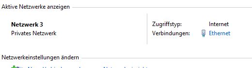

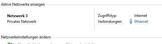

Hallo ! Ich habe jetzt gerade wieder Internet aber im Netzwerk 3. Netzwerk 1 und 2 habe ich keines. Wenn ich den PC neustarte ist er automatisch in Netzwerk 2 drinnen !? Muss dann in dem Internetprotokoll 4 etwas eingeben und dann wieder auf IP Adresse automatisch beziehen zurück. Danach geht er auf Netzwerk 3 und ich habe Internet. Kann ich das irgendwie lösen ?
