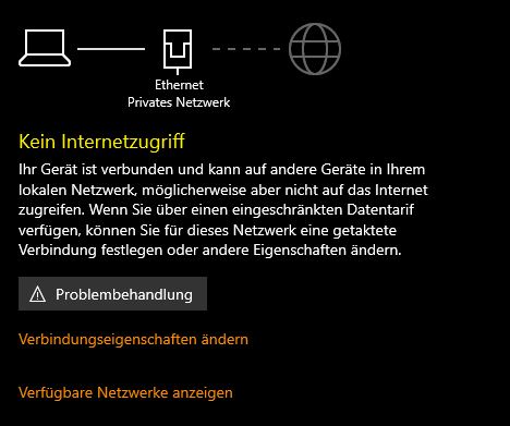

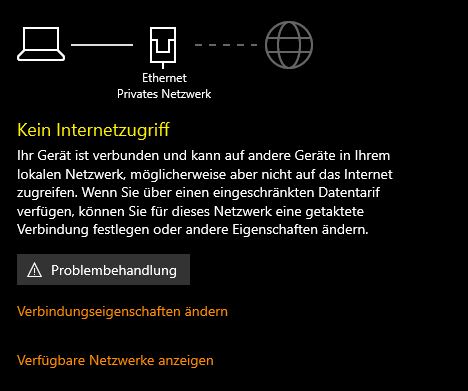

Achja vieleicht hilft das auch noch ! Wenn ich über Lanbuchse gehe kommt das.

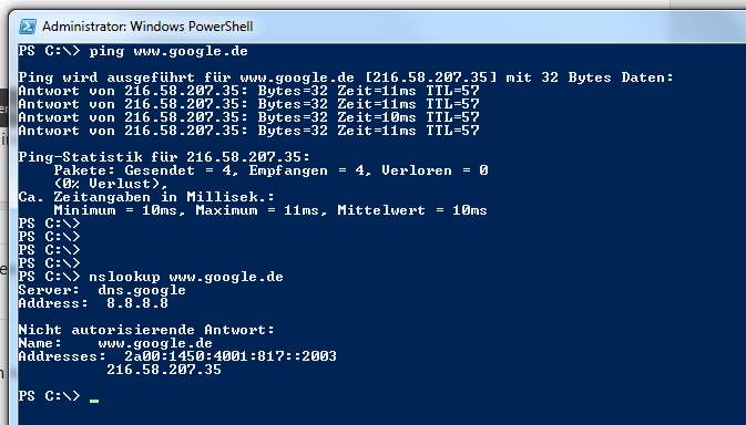

Ich benötige die Ausgabe von dir:
ping www.google.de
nslookup www.google.de
Denn die Fehlermeldung
sagt genau das was ich bisher auch schon gesehen habe, du hast eine gültige IP Konfiguration kommst aber, zumindest über Namen, nicht ins Internet.
Sieht auch normal aus.

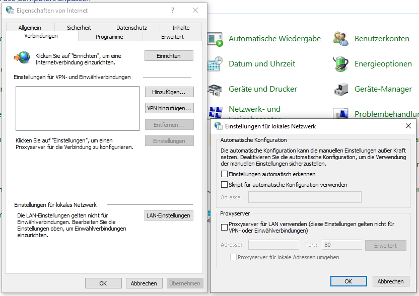

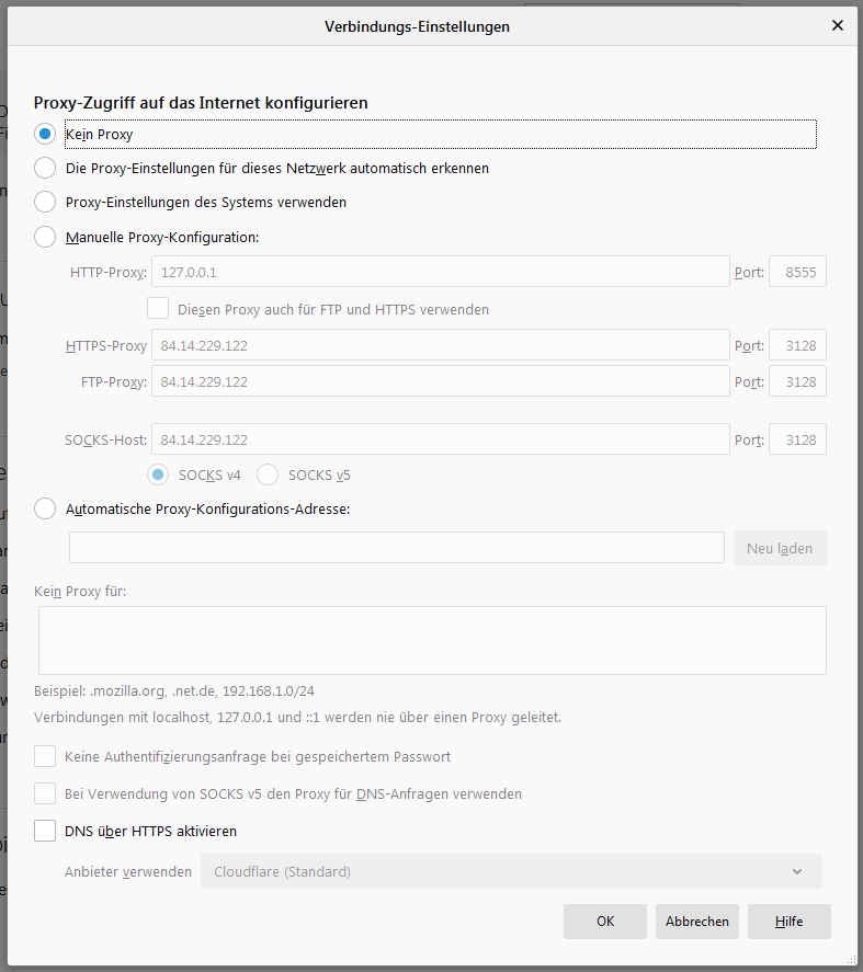

Prüfe mal in den Interneteinstellungen der Systemsteuerung was bei Verbindungen/LAN-Einstellungen eingestellt ist und poste die Bilder.
gleich wie bei dir :/
