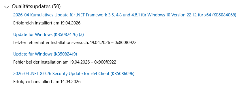

Der Update Verlauf zeigt nach jedem Neustart ein anderes der 3 Updates als Instaliert an.

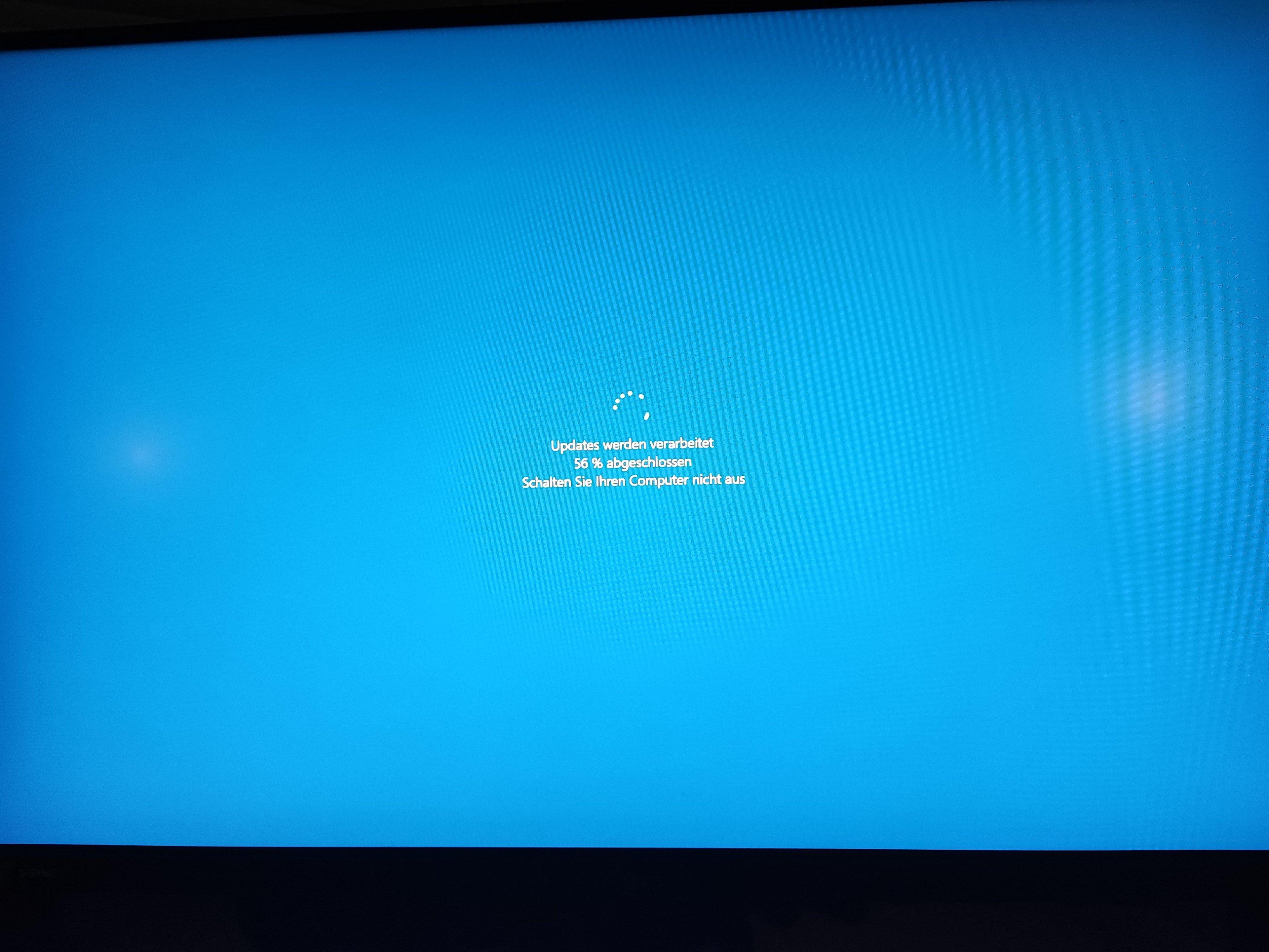

Jedoch klappt das hochfahren nach dem Updaten nicht.
Es geht immer bis 56%, dann passiert +-10 min nichts, der Bildschirm wird schwarz und der Rechnener startet neu. Dann kommt für 1 oder 2 sec. die Mittteilung, Das das Update fehlgeschlagen sei und das System wiederhergestellt wurde oder in dem Wortlaut. Die meldung geht zu schnell weg.

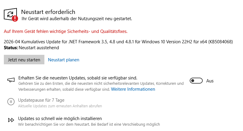

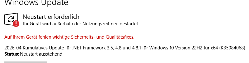

Ebenso kann ich nicht die Update pause aktvieren. Sobald ich Windows update aufrufe startet die installation des Updates.
Laut Update verlauf ist das Update bereits instaliert, aber Windows Update instaliert es trotzdem erneut.

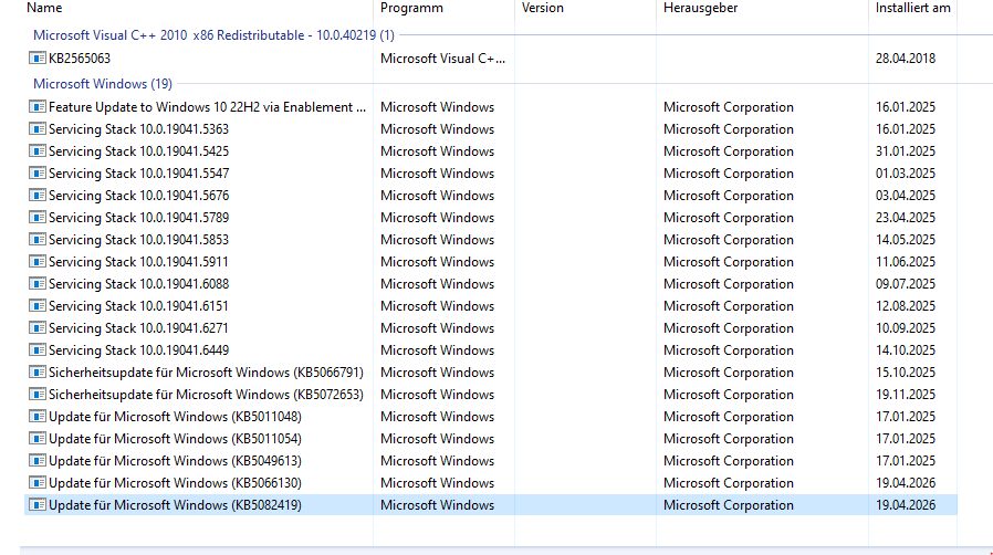

Zusätzlich, ist laut den Instalierten Updates, KB5082419 Instaliert
laut dem Update verlauf aus den Einstelllungen ist die Instalation aber fehllgeschlagen?1776625946022.png

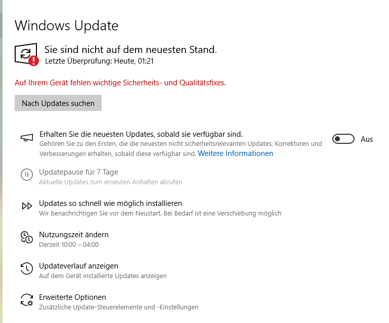

Ok, das inplace upgrade ist durch, jedoch läd Windows Update gerade einen haufen an .NET Updates runter, von Anfang 2025 bis heute.
Ebenso ist auf einmal ein Administrator ohne Passwort erschienen und ich kann mich damit anmelden. Wo ist dieser aufeinmal her?
Edit. Das mit dem Admin Account hat sich erledigt, aus irgendeinem Grund wurde der Interne Admin Account aktiviert.

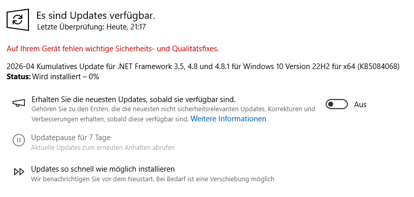

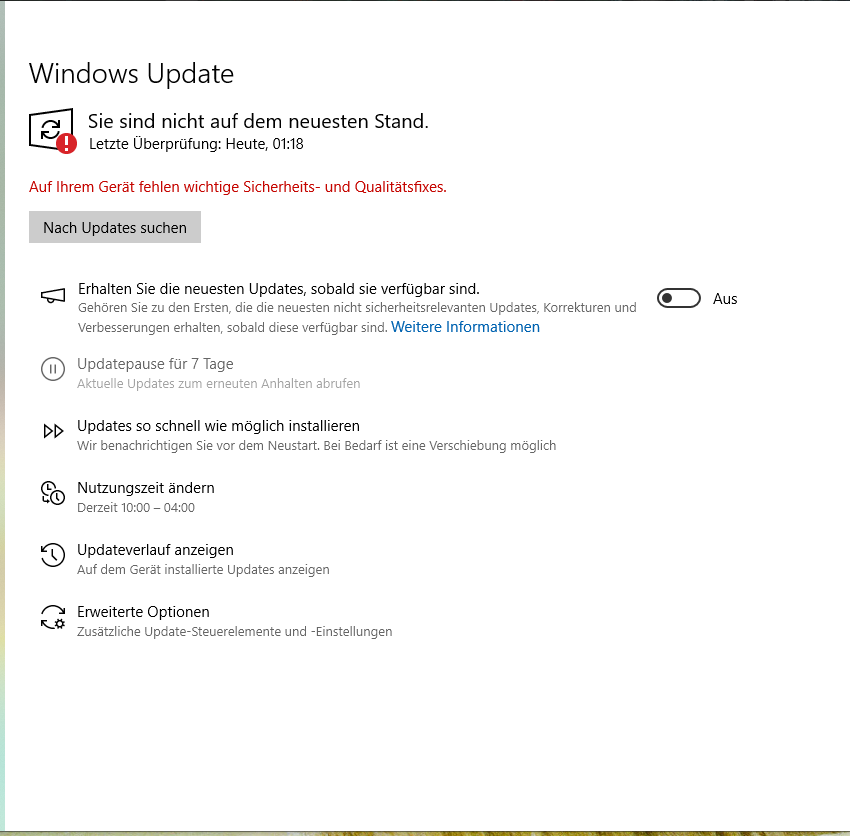

"Problem" das jetzt noch besteht ist das hier:
paar Minuten später nochmal überprüft:
Updates sind mehrfach durchgelaufen, mehrere Neustarts und es werden keine fehlenden Updates gefunden.
Wieso ist die Meldung dann da?
Die Meldung kann ein Anzeige-Bug in Verbindung mit ESU sein.

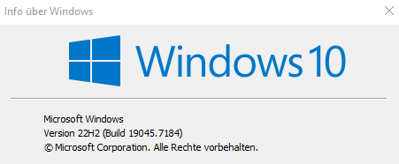

Soweit so normal, welche Version gibt winver nun aus?

Deswegen mal die Version aus winver posten, damit kann man verifizieren ob wirklich alle Updates da sind.
Ich würde ebenfalls erst einmal bis zum nächsten Patchday warten.
19045.7184
Ist das Build was ausgegeben wird.
