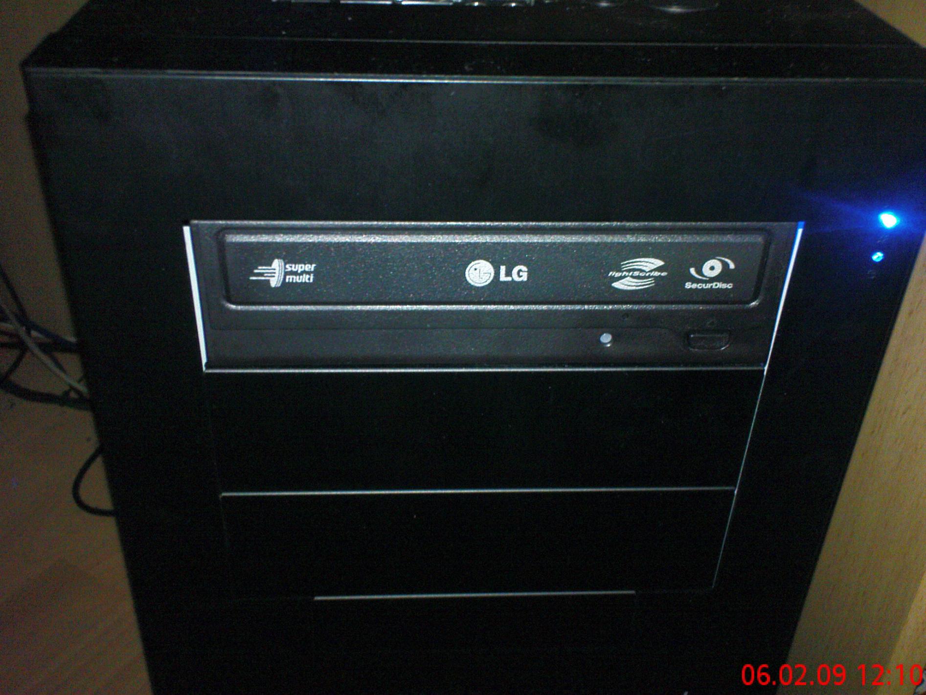

zu 2.) mal ein Bild von meiner Front: *Klick*
Ich habe bei mir jetzt aber beide (Power- und HDD-LED) abgeklemmt, ich brauche die nicht :cool_alt:
MfG

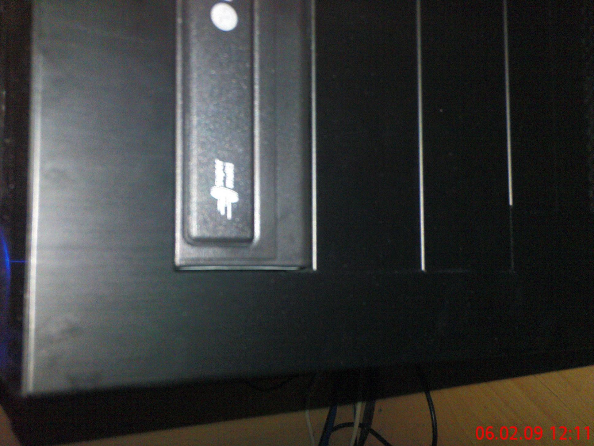

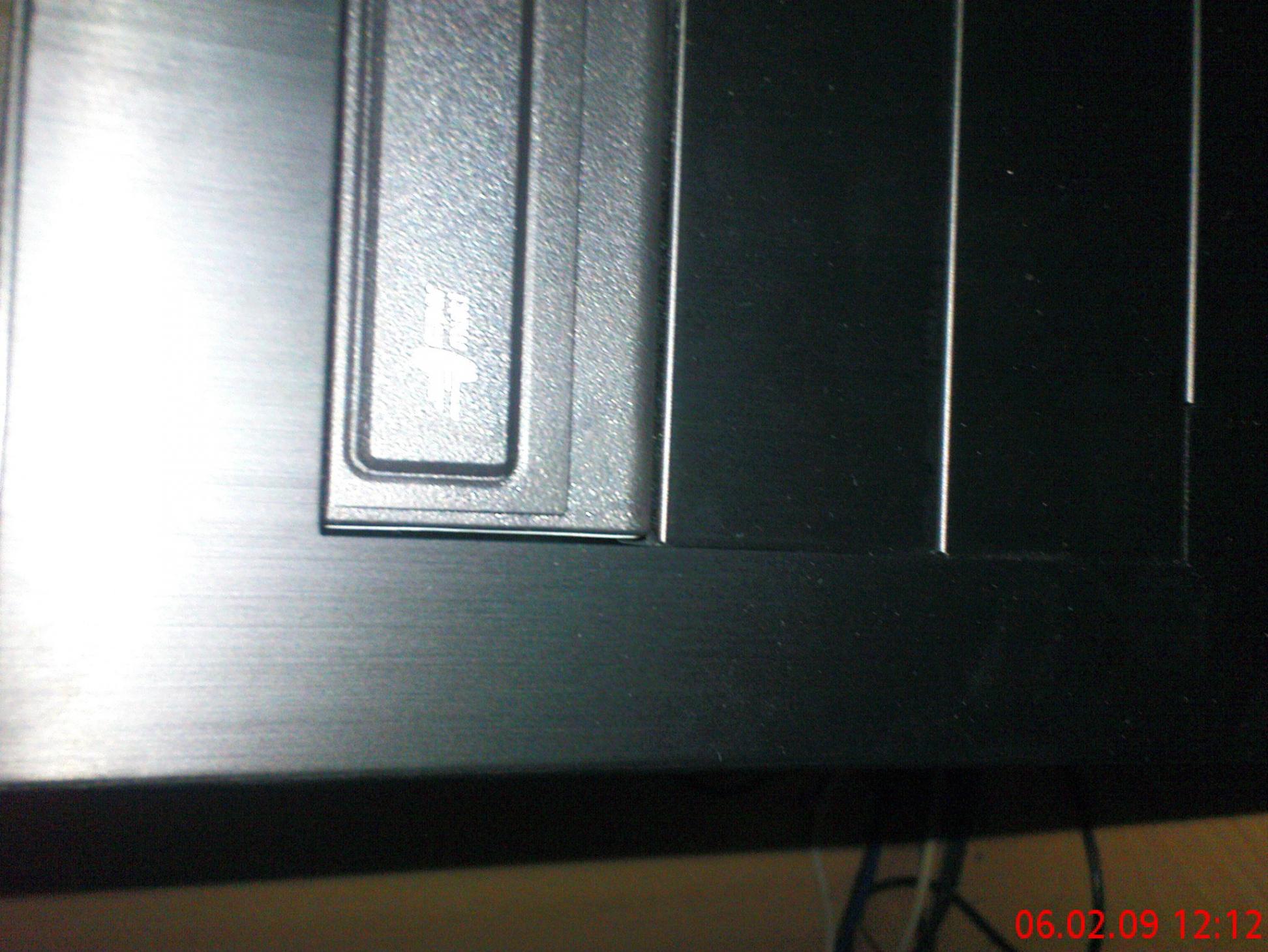

Hmm das mit dem Käfig ist schon doof... aber ok. Entweder liegts daran das die Bildquali nicht so der Brüller ist (:D) oder ich kann da keine besonders großen Spaltmaße entdecken :confused_alt:
cya
cr@zy
Jo sorry, Bild wurde mit dem Handy (2 MP ohne Autofocus :freak:) gemacht.
Es ist schon ein ~1mm "großer" Spalt zwischen dem Laufwerk und der LED.
Auf der anderen Seite schließt es aber bündig ab :rolleyes:
Ich klebe mir da nachher einfach einen Streifen Isolierband hinter, das sollte eigentlich schon helfen :p

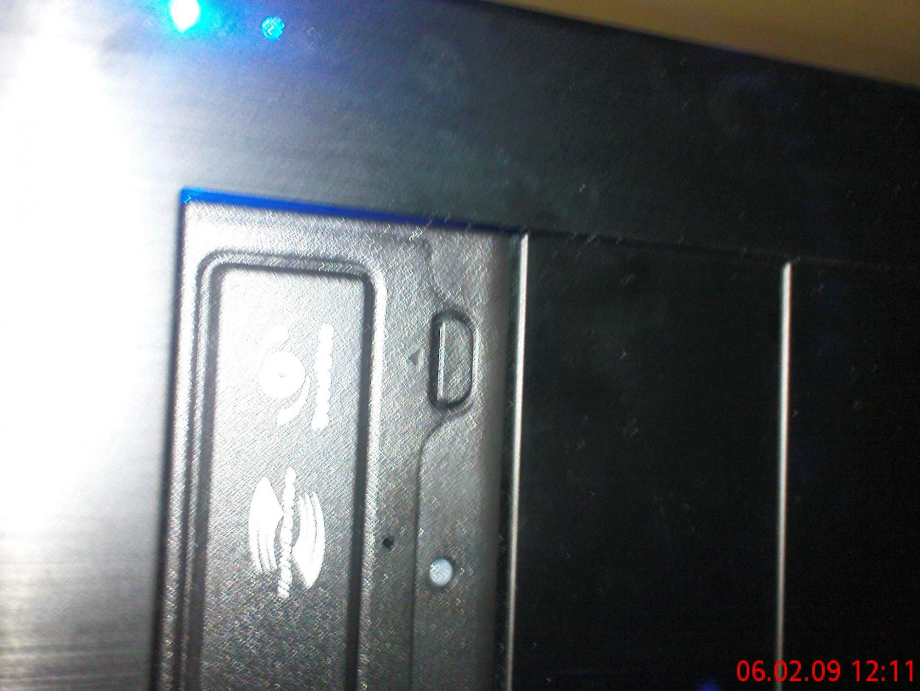

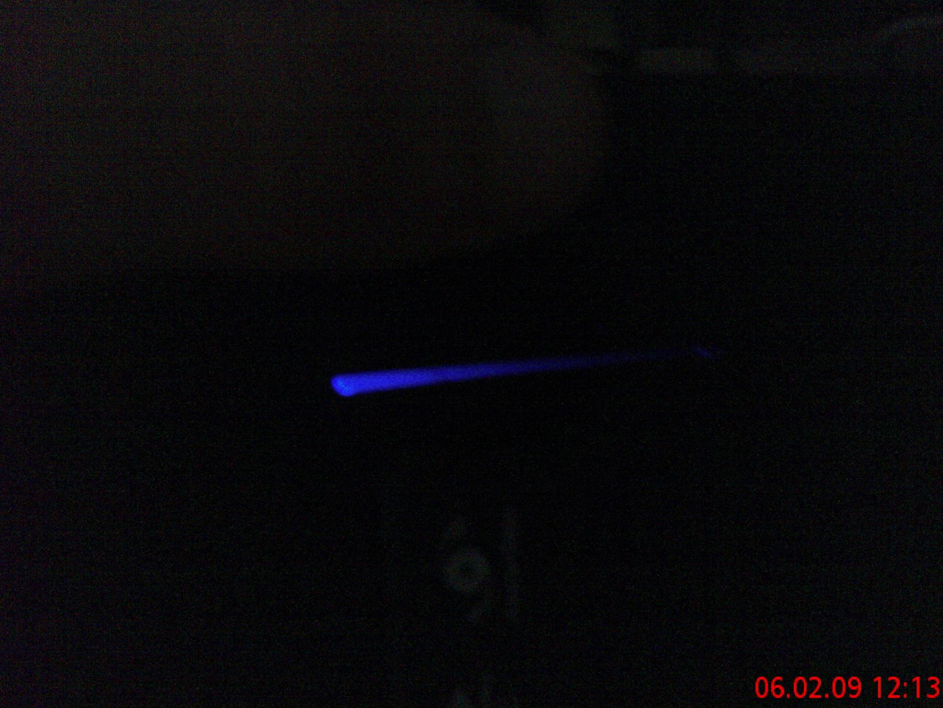

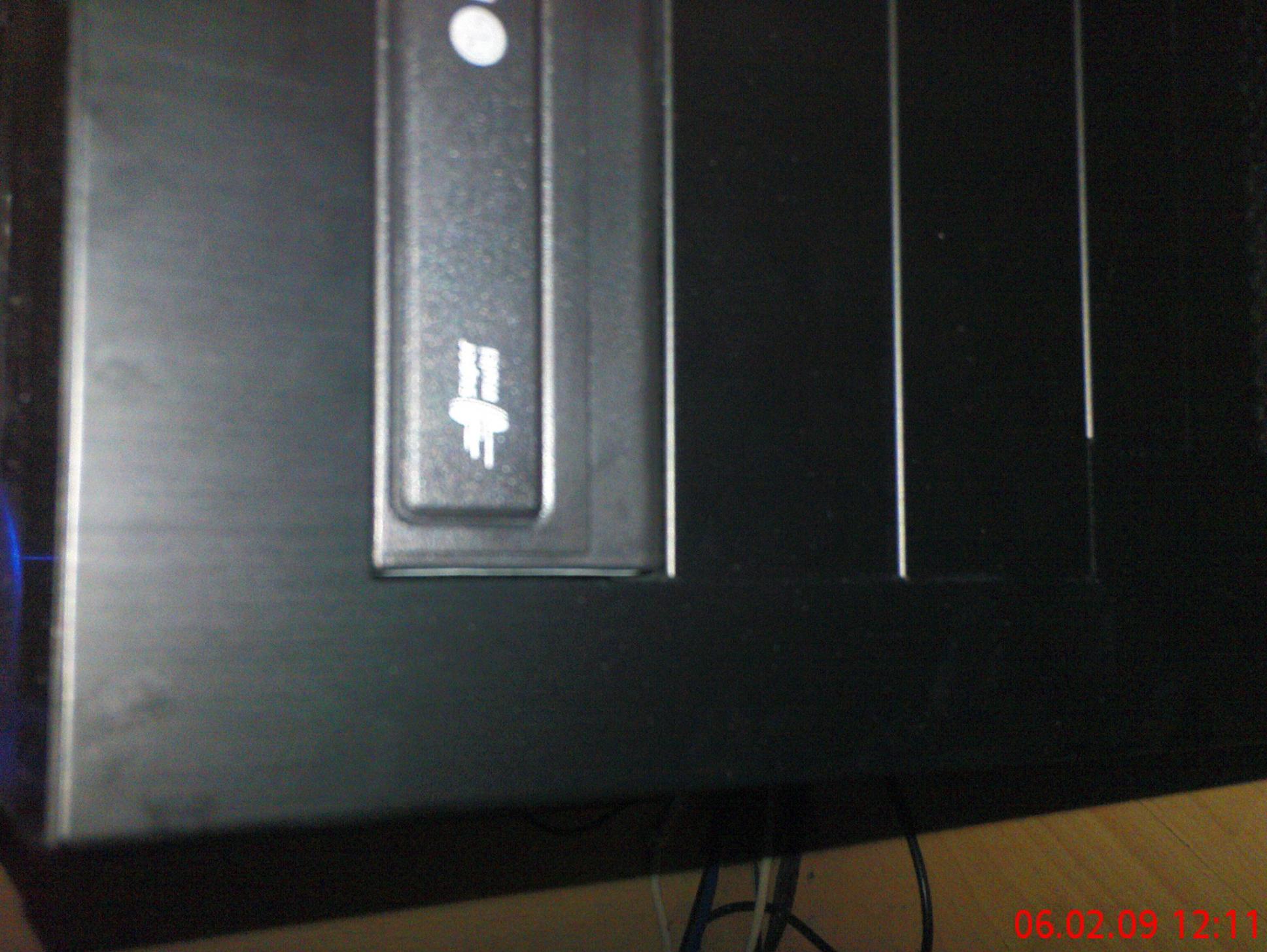

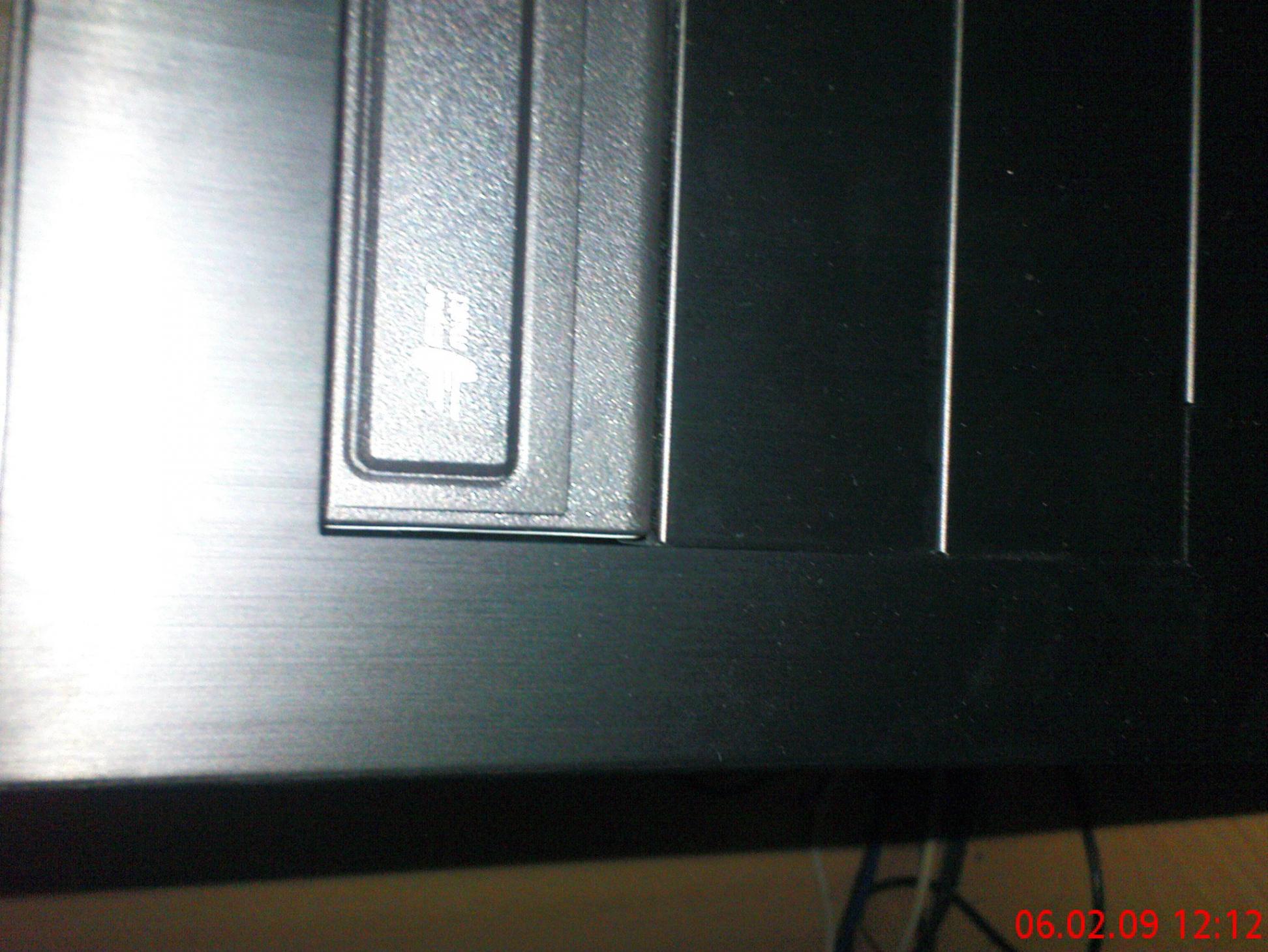

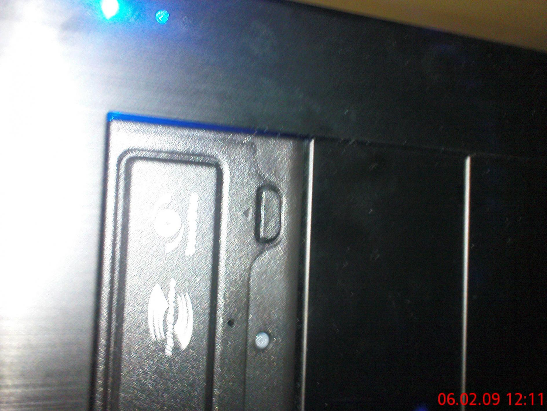

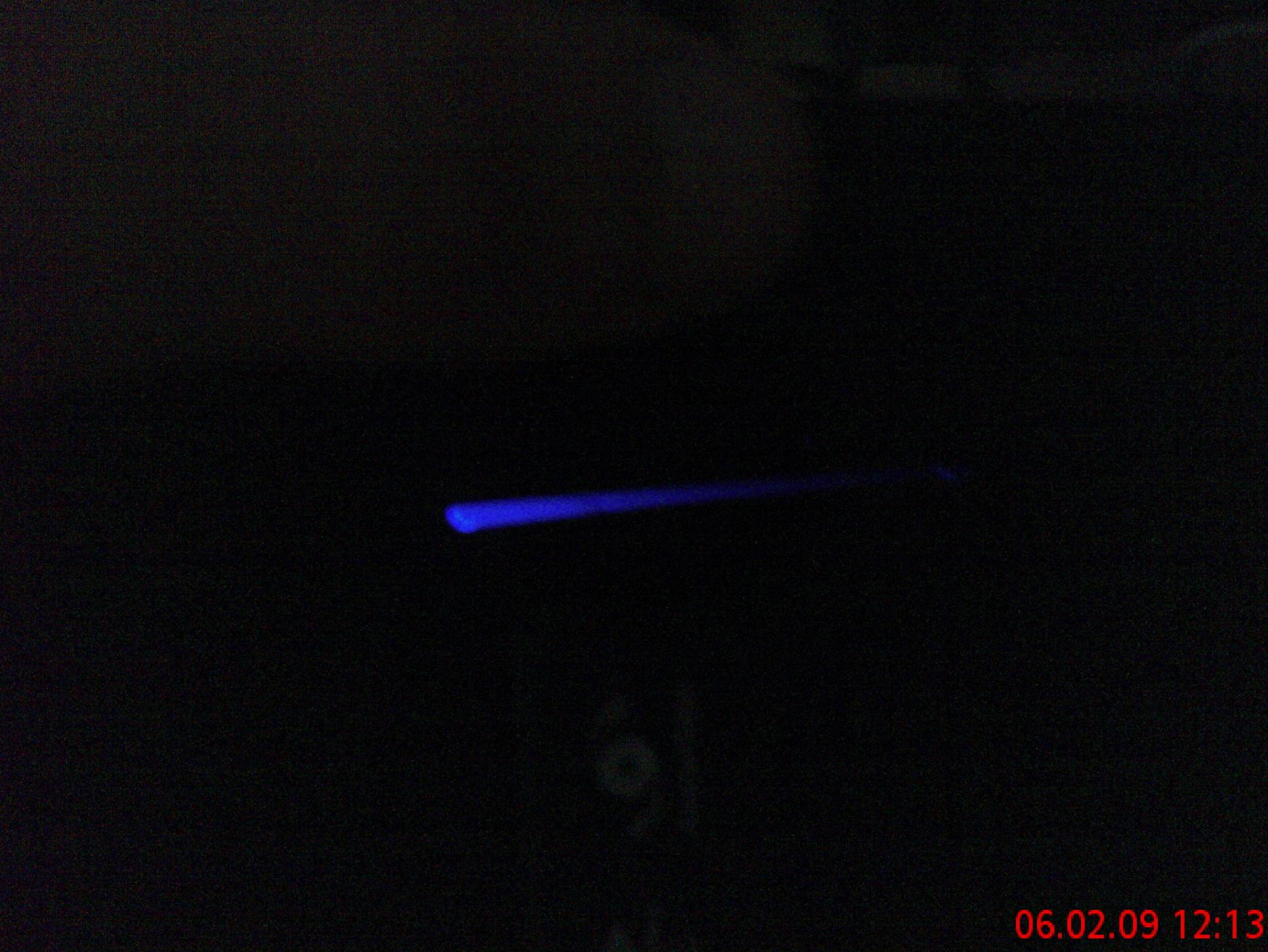

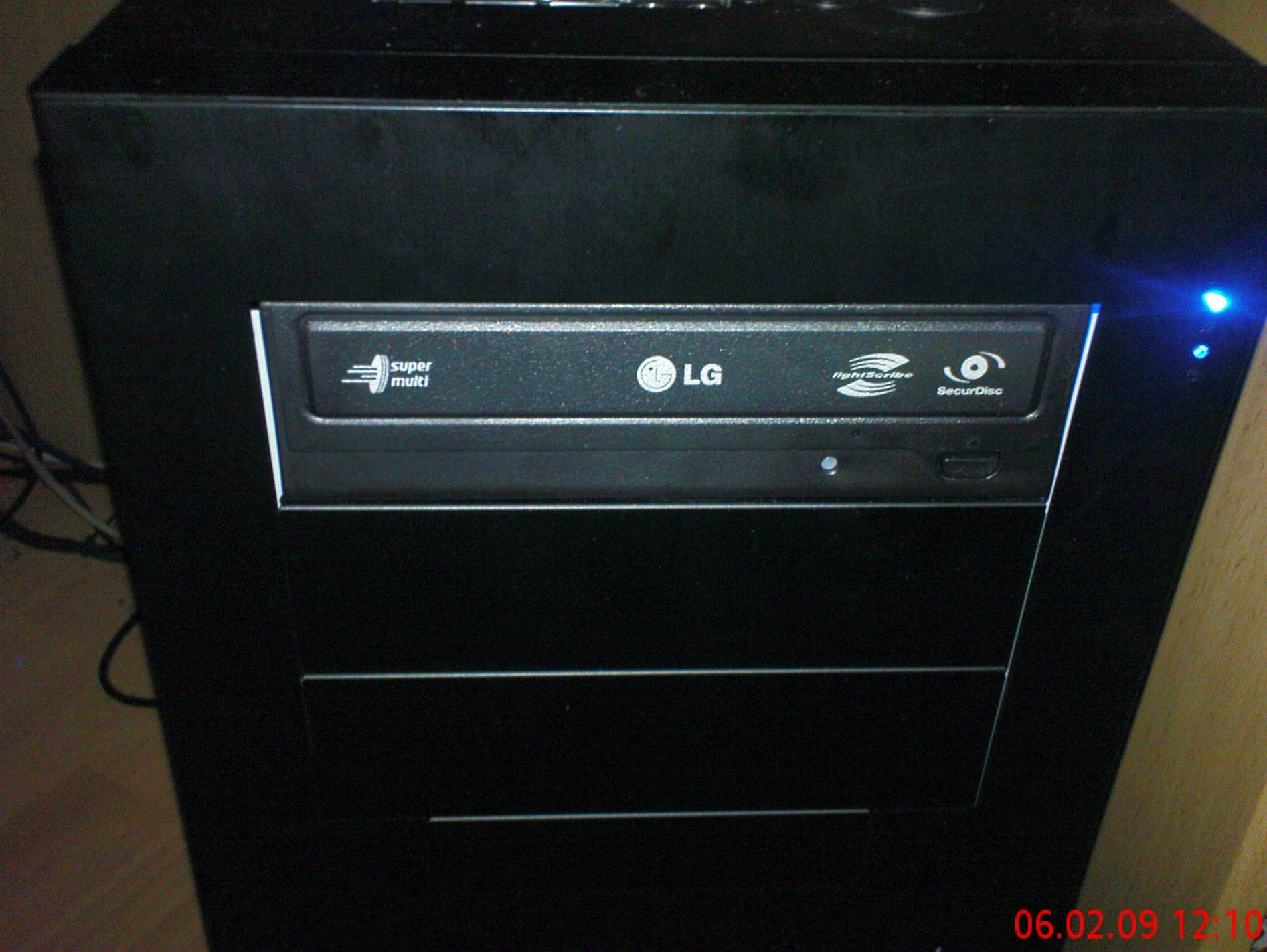

Hab auch mal n paar Pics von der Front gemacht, allerdings auch nur mit Handycam :D
Ich würd schätzen, dass bei mir rechts ein Spalt von etwa 1mm, links 1-2mm, unten etwa 1mm ist. Oben schließt es bündig ab.
Hier hab ich mal den Daumen auf die LED gehalten (vlt. schemenhaft zu erkennen.. ) um zu zeigen, dass es da halt durchscheint...
