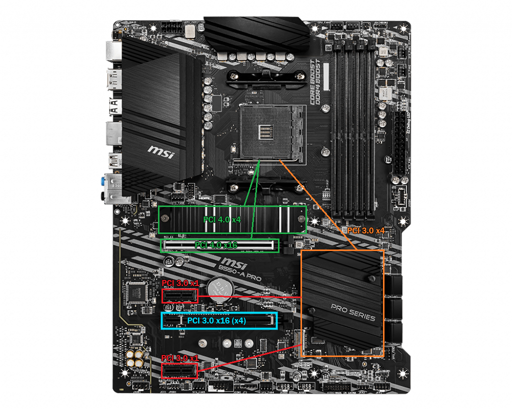

Wenn ich das nun Richtig verstanden habe werden die Lanes wie folgt verteilt

Wenn ich das richtige verstanden habe laufen die Grafikkarte und die NVME SSD über die direkten CPU Lanes was schneller ist als über die Lanes die über den Chipsatz gehen und sie werden mit x16 udn x4 auch nicht ausgebrem,st sondern können voll gas geben. Was ich noch nciht so richtig verstanden habe ist wie die x4 Lanes für den Chipsatz reichen können. Wie ich das verstanden habe muss ja sonst alles über den Chipsatz laufen spricht Sata Ports, Lan Chip, die roten PCI 3.0 x1 steckplätze, USB, und und und. Wie soll denn das funktionieren wenn nur eine 4 Lane verbindung zur CPU besteht?
Die nächste Frage ist wo könnte ich da noch Soundkarte und Capture Card mit einbinden? Ich bin mir z.B. nicht sicher ob ich den türkisen PCI 3.0 x16 (x4) für eine der Karten nutzen könnte weil ich glaube das ich dann aus dem Steckplatz für die Grafikkarte ja nurnoch einen x8 machen würde oder ist das falsch und der türkise Steckplatz geht auch über den Chipsatz?

Ich habe jetzt keine Vorstellung wie viel Bandbreite so eine Capture Card benötigt, wahrscheinlich kann man die im Zweifel getrost in einen 1x packen. In deinem Fall würde ich aber sagen, dass du recht hast und die Karte in den türkisen x16 Slot bauen kannst.
Es ist übrigens PCIe und nicht PCI, letzteres ist quasi von Consumer Hardware verschwunden (zumindest als physikalisch vorhandener Steckplatz, nicht das Protokoll per se).

Soweit ich es verstehe: Die Grafikkarte und die NVME Karte bekommen 16 + 4 Lanes von der CPU (grün).
Die anderen Slots bekommen ihre Lanes vom Chipsatz. Demnach ist es egal was du in diese steckst,
das sollte nichts mit der Grafikkarte zu tun haben, weil die woanders angebunden ist.
Anders wäre es, wenn der türkise x4 Port auch an die CPU angebunden wäre, dann würde sich die Bandbreite
halbieren für die Grafikkarte, wenn man in den Slot was reinsteckt. Korrigiert mich bitte, wenn ich falsch liege.

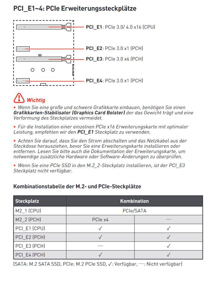

Ich hab mir übrigens mal die Seite aus dem HAndbuch rausgesucht um mal bei dem Board als beispiel zu bleiben.
d.h. ich könnte Theoretisch Capture Card auf die PCI_E3 und Soundkarte auf die PCI_E4 stecken und müsste als weitere SSD nur auf eine NVME verzichten, könnte aber 6 Sata SSD's anschließen und die würden sich die 4 Lanes des Chipsets mit der Soundkarte, der Capture Card, dem Lan Chip, USB Anschlüsse, usw. teilen. Richtig ?
