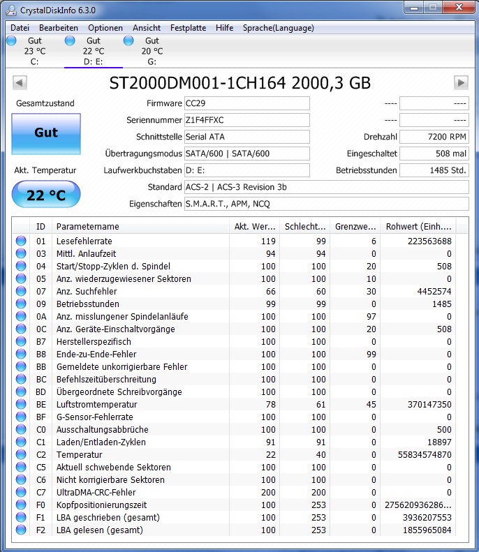

Habe mir jetzt meine Festplatten auslesen lassen, ich weiß ja nicht genau, was da jetzt so wichtig ist, aber auf jeden Fall steht bei der SSD in dem blauen Kasten gut (100%) und bei der HDD auch gut, allerdings mit minimalen Fehlern: Lesefehlerrate schlechtester Wert: 99
Mittlere Anlaufzeit schlechtester Wert: 94
Anzahl Suchfehler schlechtester Wert: 60
Bei den letzten drei Optionen steht jeweils als schlechtester Wert 253 (Kopfpositionierungszeit, LBA geschrieben und gelesen)
Könntest du mir bitte noch erläutern, auf was ich achten muss und was das aussagt? :)
Danke :)
mach nen Screnshot und schiebs hier hoch dann sieht man es besser ... und von Hex werte mal umstellen
unter Optionen -> erweiterte Optionen den Rohwert auf 10 Dec stellen
ok mach ich, wenn ich wieder zu hause bin, gegen 21 uhr. :)
Hab auf Dezimal umgestellt :)
Da die SSD auf 100% steht, hab ich jetzt nur die HDD genommen.
Lesefehlerrate und anzahl Suchfehler ist schon bissl hoch ... und natürlich kann das Probleme beim Laden von Sachen machen.
ja das wäre natürlich eine Möglichkeit, die Sache ist nur, warum es dann auch auf der SSD nicht funktioniert... :/
