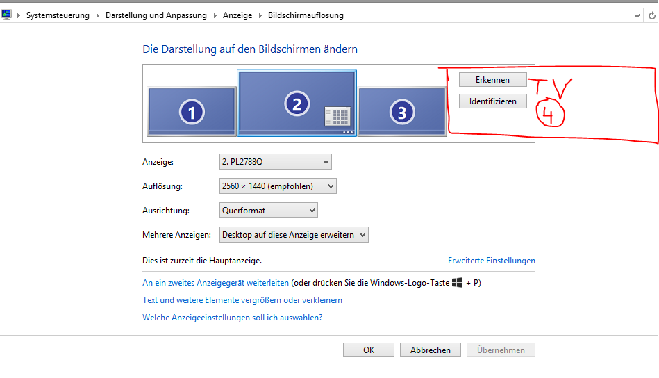

Gerade an einem Win8.1 PC aber es müsste ähnlich aussehen:
Theobald93 schrieb:
Ich glaub es ist immer noch so, dass aus allen Monitoren nur "ein einziger großer Monitor" gemacht wird.
Nee, das ist ja reine Einstellungssache. Ich hab z.B. die beiden Bildschirme erweitert, der rechte davon ist der primäre und wird mit dem TV geklont.
Dass wirklich transparent für die Anwendungen ein Virtueller Bildschirm mit der gesamten Auflösung erstellt wird ist nur bei AMD "Eyefinity" oder Nvidia "Surround Spanning" der Fall.
Interessant. Das mit dem einzigen grossen Monitor kann so natürlich nicht stimmen, da man ja in Anwendungen und so die Monitore einzeln wählen kann. Aber es ist gut möglich, dass der PC die Positionen alle neu berechnen muss. Ich hab schon eher länger keine grosse Linux erfahrung mehr, aber wenns mir recht ist war dies hier nicht so, oder?
Interessant wäre es aber wirklich, eine Option um den Monitor manuell aktivieren zu können, was mit Boardmitteln momentan leider nicht so ganz klappt. Denn selbst wenn er im NVidia Control Panel deaktiviert ist passiert das selbe wenn eingeschaltet, er aktiviert sich dann einfach nicht. Ich glaube ich hab irgendwo noch 'nen Display Fusion Key herum liegen oder so, mal schauen was das macht.
Zudem @Theobald93 der TV ist ganz rechts, sieht dann so aus:
