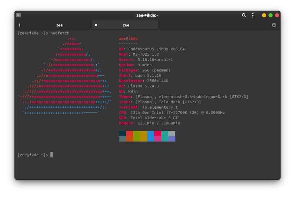

meine SSD NVME 1TB 970Evo braucht ziemlich lange beim booten. 1,9 Sekunden laut systemd-analyze blame.
Auf meinem Laptop sind es 200-300ms.
Hat jemand eine Idee wie ich das beheben kann?

Hast Du mal mit dmesg nachgeschaut, was beim Booten passiert?
Mal mit powertop Optimierungen versucht?
Du nutzt die interne GPU im Prozessor, korrekt? Welche CPU und GPU beim Laptop?
Wieviele Netzwerkadapter und welcher Art (WLAN, 1/2.5/10Gb...) aktivieren die jeweiligen Geräte?
Edit: Eigentlich willst Du doch nur angeben, dass Deine Geräte so irre schnell booten - mir war nicht mal bewusst, dass das so schnell gehen kann! ;-)

Leute ich bin nicht sicher ob der Bootvorgang sauber ist. Mehr auch nicht.
Laptop ist mit AMD CPU und das BIOS ist natürlich weniger umfangreich.
