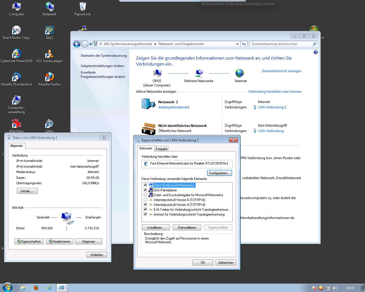

da habe doch extra ein Windows 7 Rechner angeworfen, um nachzuschauen, wie es geht.
Ist zwar die Ultimate-Version, aber egal.
Wie seit Windows NT 3.51 Zeiten geht es auch über die Systemsteuerung - Netzwerk
es sollte z.B. dann so wie im Bild aussehen.
Sehr informativ wäre auch die Ausgabe des Befehls: route print
Gut wäre es, wenn hier nur ein Gateway angezeigt wird. Auch sollte für die Problemlösung keine ständige Route eingetragen sein.

Die Netzwerkeinstellungen enstprechen deinem Screenshot.
