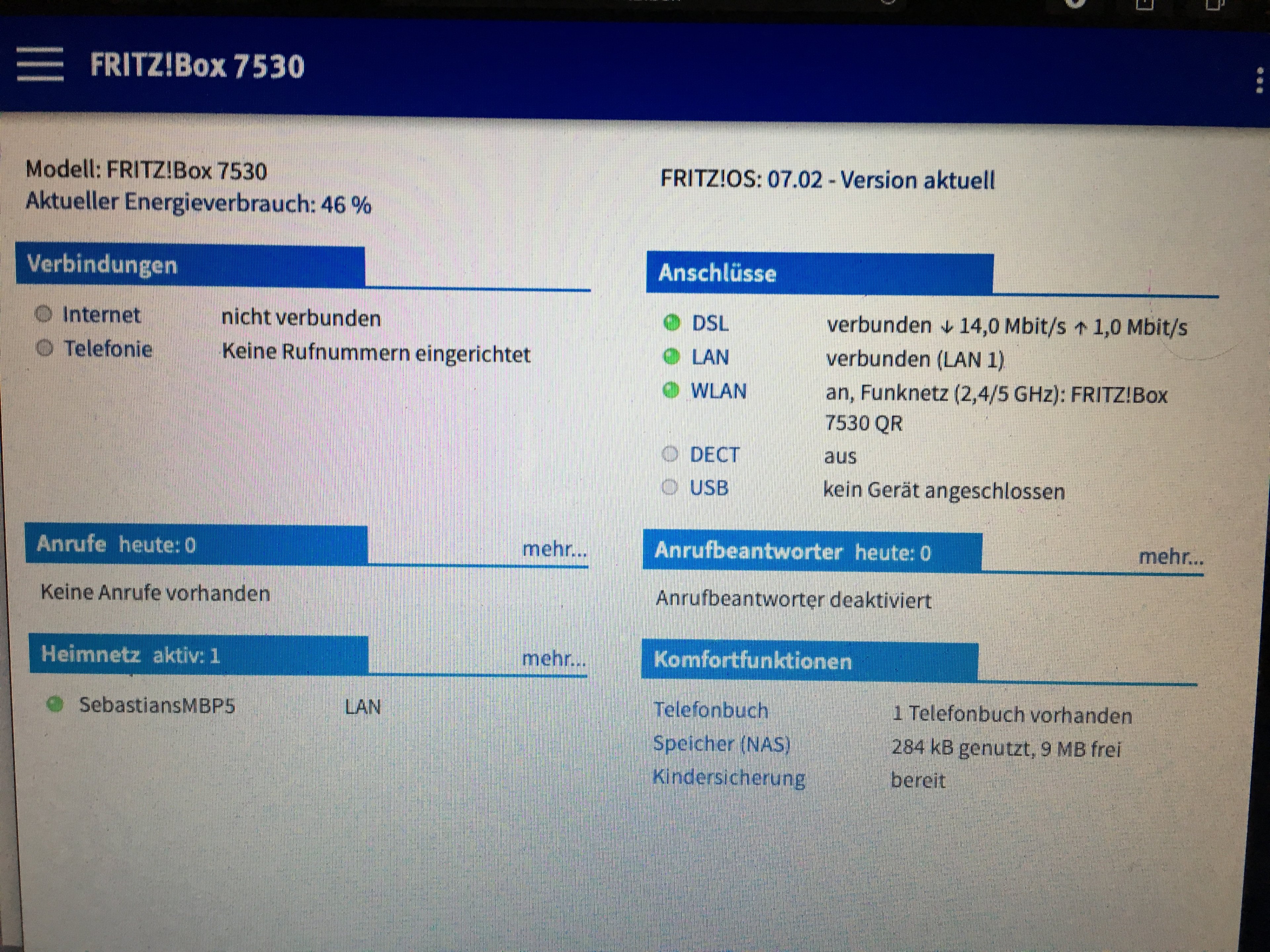

Power/DSL leuchtet nach ca. 2min. dauerhaft.
Das bekomme ich im Menü angezeigt

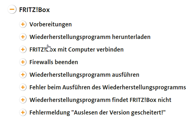

Vielleicht hilft dir dieses hier etwas weiter.
Bitte vergewissere dich das alles korrekt angeschlossen ist und kontaktiere parallel deinen Internet Anbieter!

Laut deinem Foto hast Du Verbindung zu einem DSL Anbieter.
Ich würde die Verkabelung so belassen, setz die Fritz Box noch mal zurück, also Werkseinstellung und fange noch mal neu an.
Es muss funktionieren, da ja eine Synchronisation zu Stande kommt.

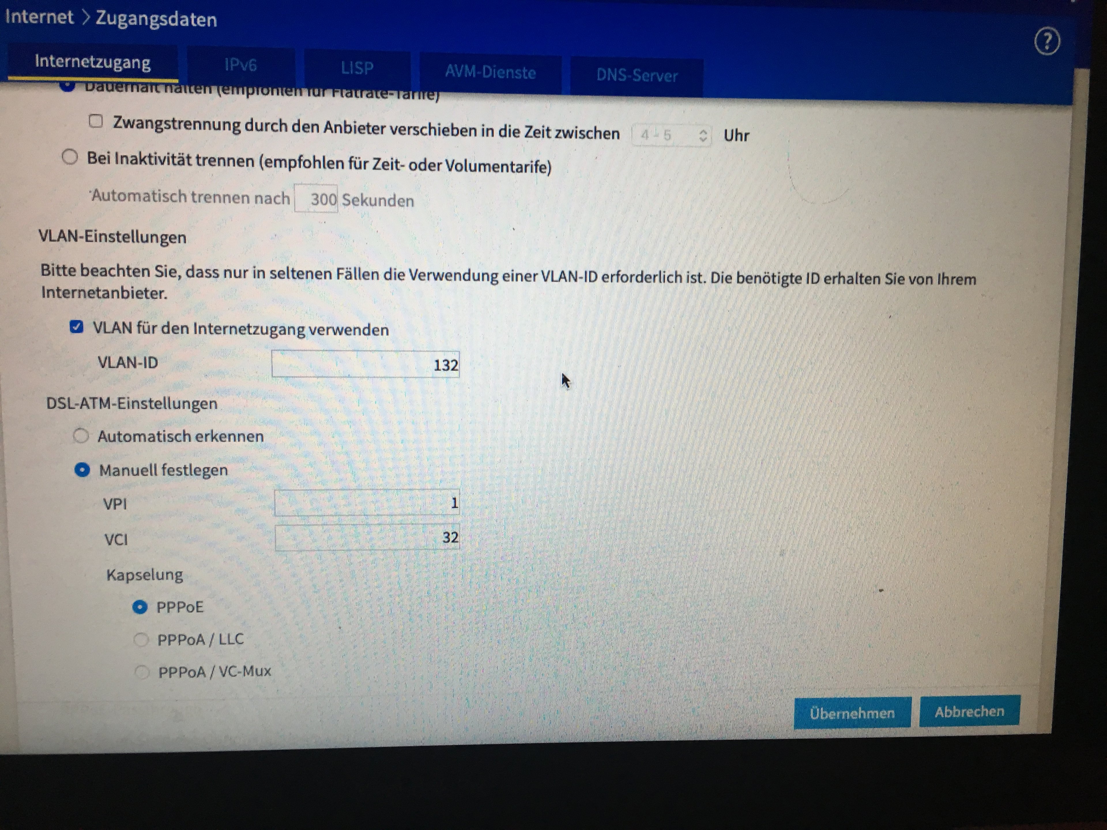

Habe ich auch schon versucht.
