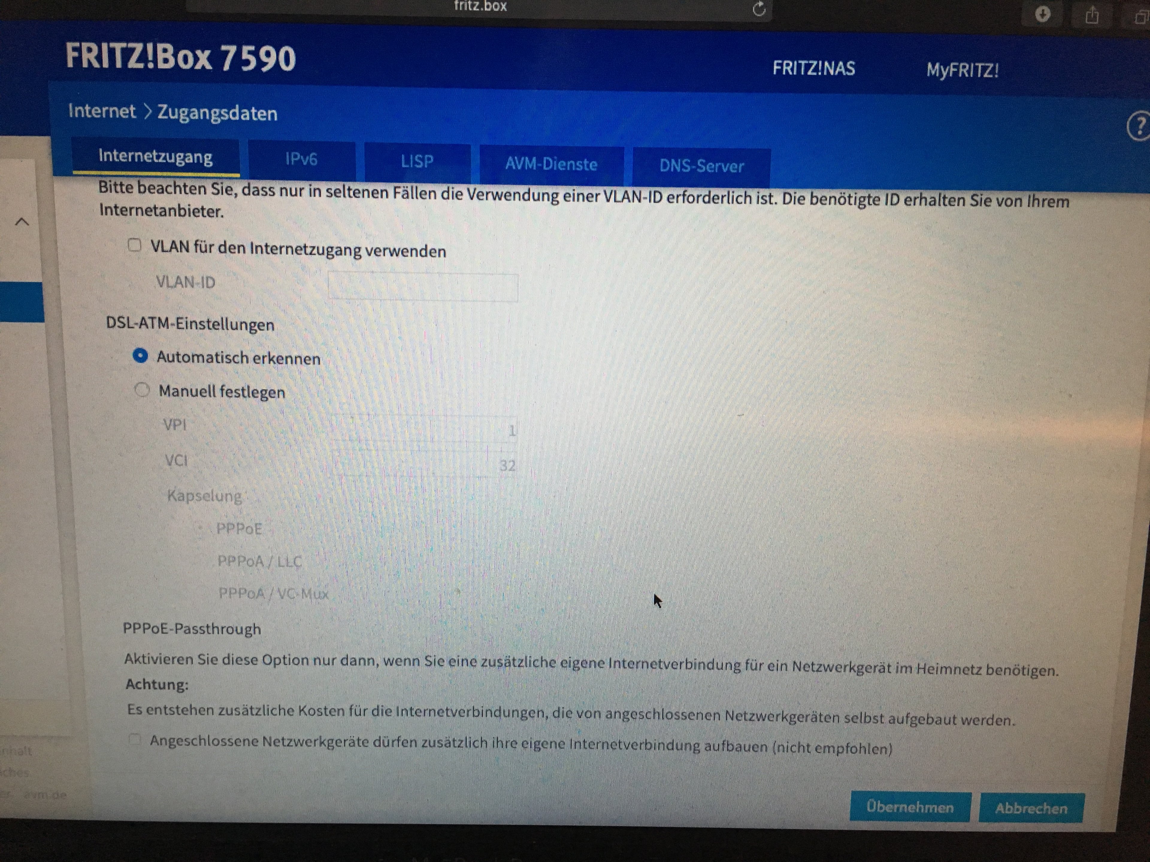

Die 7.01firmware habe ich installiert, über Nacht muss ich noch probieren.... Welchen Tarif hast du ?! Und hast du die Einstellungen fuer VLAN, VCI und VPI so belassen wie auf dem Screenshot ?! Vielen Dank fuer deine Hilfe
1&1 Festnetz
Ich habe alles auf „Automatisch“ gestellt. Mein Anschluss ist ein 16er mit DSL über Splitter und Festnetz.

Verbindungseinstellungen ändern: VLAN für den Internetzugang verwenden einschalten
  • unter VLAN-ID gebt ihr 132 ein
  • bei VPI gebt ihr 1 ein
  • bei VCI gebt ihr 32 ein
  • bei Kapselung stellt ihr Bridged (Routed Bridge Encapsulation) ein und markiert IP-Adresse automatisch über DHCP beziehen. Der Hostname ist fritz.box
ja das kannst Du bei Deiner Firmware Version offensichtlich nicht einstellen. Da liegt die Crux.
Doch geht schon, hab ich auch alles schon hinter mir, hat bloss zu nix gefuehrt... DSL Verbindung wird immer aufgebaut, nur die Internetverbindung kommt nicht zustande.... Ich werde die FB heute Abend anschliessen und alles auf automatisch belassen und vielleicht klappt es ja dann....

Diese Einstellung hat in meinem Fall leider nicht zum Erfolg geführt, da in unserer Straße noch ADSL liegt. Es sind auch nur max. 16Mbit möglich.
VLAN habe ich nicht angeklickt und auch sonst hat die Fritzbox alle Einstellungen automatisch übernommen.
