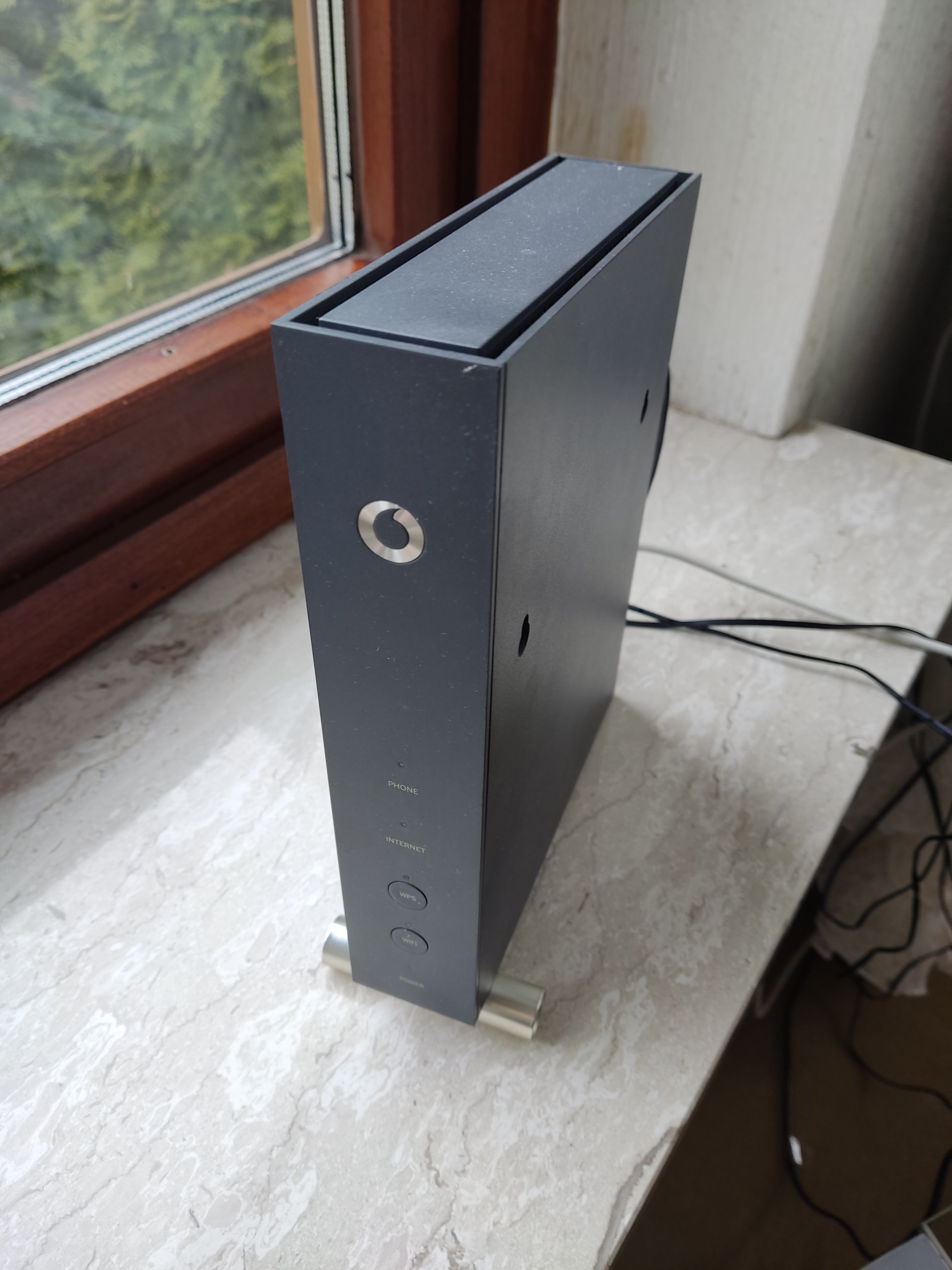

Das ist die Box

Hat das einen Grund das der auf der Fensterbank steht? Oder nur für Foto?
Ja macht einen Unterschied wo und wie der Router steht.

Übrigens… der Standort „Fensterbank“ nützt nur für den Garten etwas
