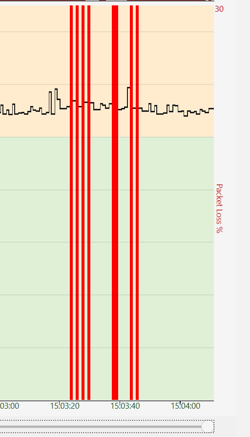

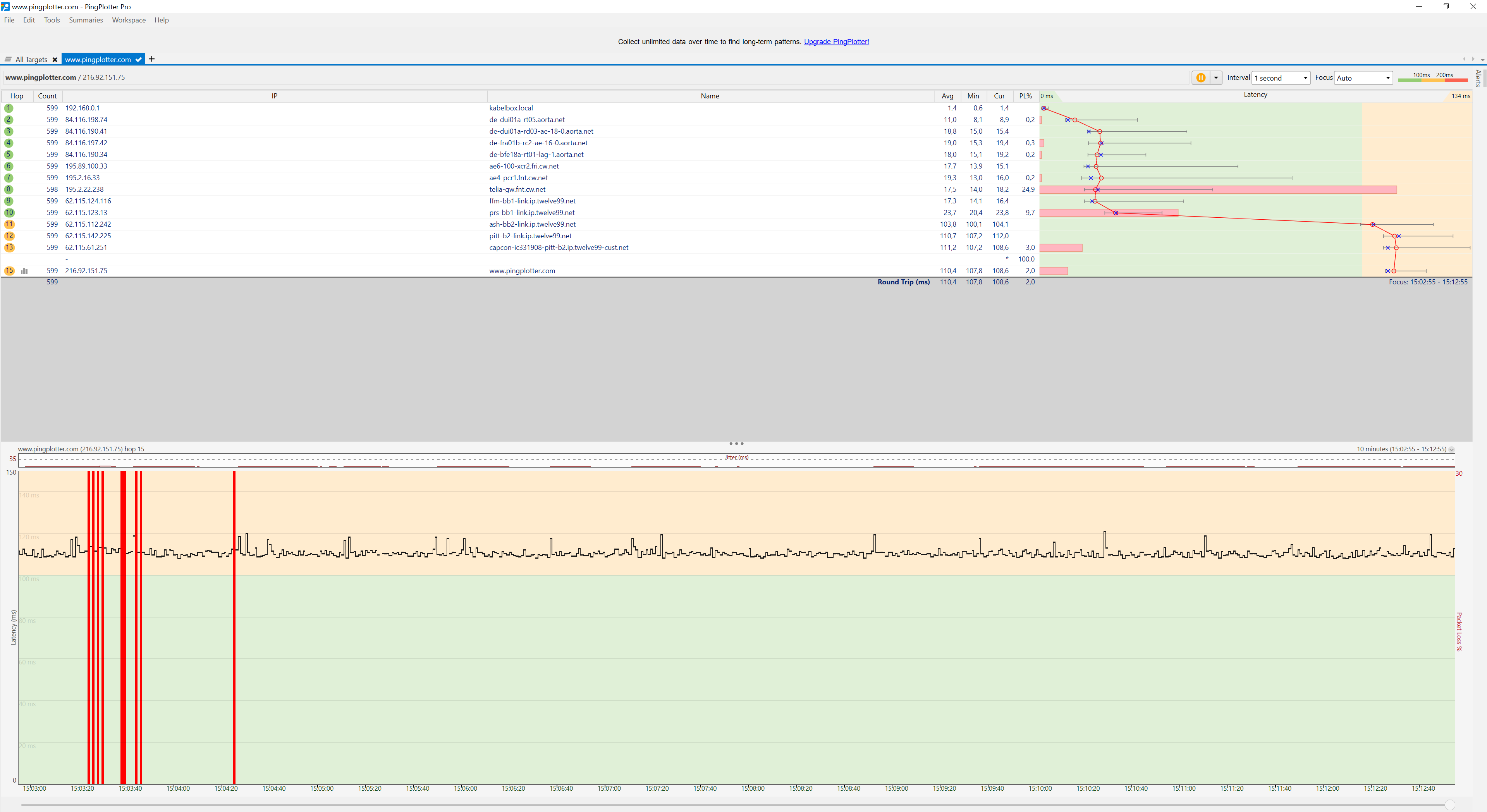

Das Tool ist perfekt für meinen Zweck. Nochmals Danke für den Tipp. Hier einer der besagten Ausfälle um 15:03.
Der Screenshot ist absolut nichtssagend. Entweder du stellst den kompletten Screenshot hier rein oder du lässt es ganz bleiben ;)
Hm ich wollte nur zeigen, dass ich in dem Moment wo meine Telko weg war auch den entsprechenden Ausschlag sehe. Ich wollte keine Analyse oder sonstiges anhand dieses Screenshots.
Nur als Hinweis, wenn du deine lokale Verkabelung testen willst, dann plotte keine Verbindung zu einer externen Seite, sondern die Verbindung zu deinem Router.
Der Timeout auf deinem Bild kann auch gut in den Abschnitten der Internetverbindung aufgetreten sein.
Reaktionen: blastinMot und DiedMatrix
Hmmm, also wenn ich diesen Screenshot richtig interpretiere hast Du kein Problem auf der Verbindung zum Router, sondern ins Internet...
Reaktionen: kartoffelpü
Der Fehler im Screenshot liegt aber nicht in deinem Netzwerk, sondern im Internet. Zudem ist ein Test auf pingplotter.com für deinen Fall sowieso nicht aussagekräftig. Das ist ungefähr so als wenn du deine Frau auf die A24 von Hamburg nach Berlin schickst und sie am Ziel anrufst ob es Stau gab - Nein, kein Stau. Anschließend steigst du in dein Auto und fährst auf die A7 von Hamburg in Richtung Hannover. Finde den Fehler...
Wenn du ein Problem im lokalen Netzwerk suchst, dann teste bitte auch nur die Verbindung zum Router. Alles was jenseits des Routers kommt, ist Internet und somit nicht in deinem Einflussbereich. Und nicht alles was rot ist, ist auch zwangsläufig ein Problem. Achte bei Pingplotter bitte ausschließlich auf die Zeile beim Ziel, denn nur diese zählt.
Abgesehen davon hat @xxMuahdibxx es schon gesagt: Ein Pingtest ist nur punktuell, auch wenn er "dauerhaft" durchgeführt wird. Wenn der Problemfall genau zwischen zwei Testzyklen auftaucht, sieht man ihn nicht.
Sinnvoller ist daher ein realer Test mit der problematischen Anwendung, Teams und LoL hattest du ja schon genannt.
@JPsy : Nicht wirklich. 2% Packet loss am Ziel sind zwar nicht schön, aber auch kein Weltuntergang. Alles, was auf dem Weg dazwischen passiert, ist irrelevant, auch die 100% PL am vorletzten Hop. Pingplotter macht ein TraceRoute und die sind nicht immer so offensichtlich zu interpretieren wie man meint.
