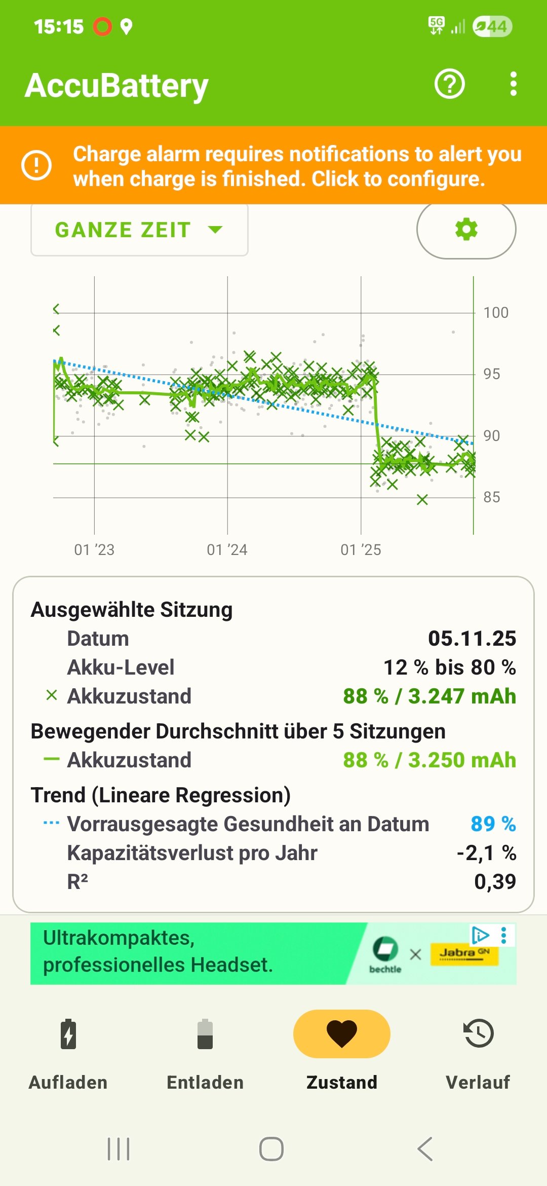

Das S22 Hier geht in drei Jahren Einsatz stramm auf 1000 Ladungen. Verlust pro Jahr - 2.5%.
Ist auf 80% Ladung beschränkt. Noch 88% Restkapa des Akkus.
Und des wäre noch besser gegangen, wenn ich immer spätestens ab 20% geladen hätte.
Mein vorheriges Mi9 immer auf 100% geladen, war in 3 Jahren auf unter 70% Restkapa.
Rund 20% Unterschied.
Das sind Welten!
Mein Firmen iPhone 13 ist mit "optimiertem Laden" in derselben Zeit übrigens auch bei 88%
