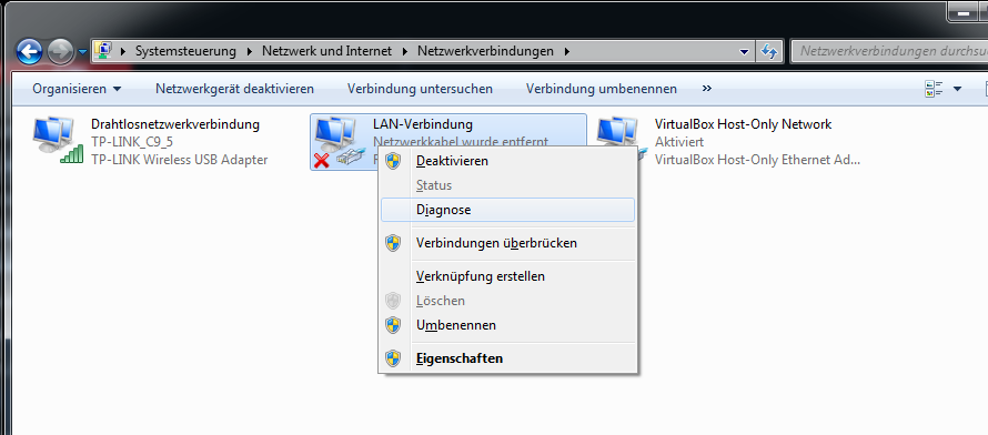

habe es so weit jetzt eledigt mit dem überbrücken nur hab ich trozdem keine internet verbindung am rechner , muss ich am rechner auch iwas einstellen (nichtidentifiziertes netzwerk9
ps. pc und rechner haben windows 7

ps: zu deinem Problem, hast du mal rechtsklick auf die LAN Verbindung gemacht und dann Diagnose gewählt ?
