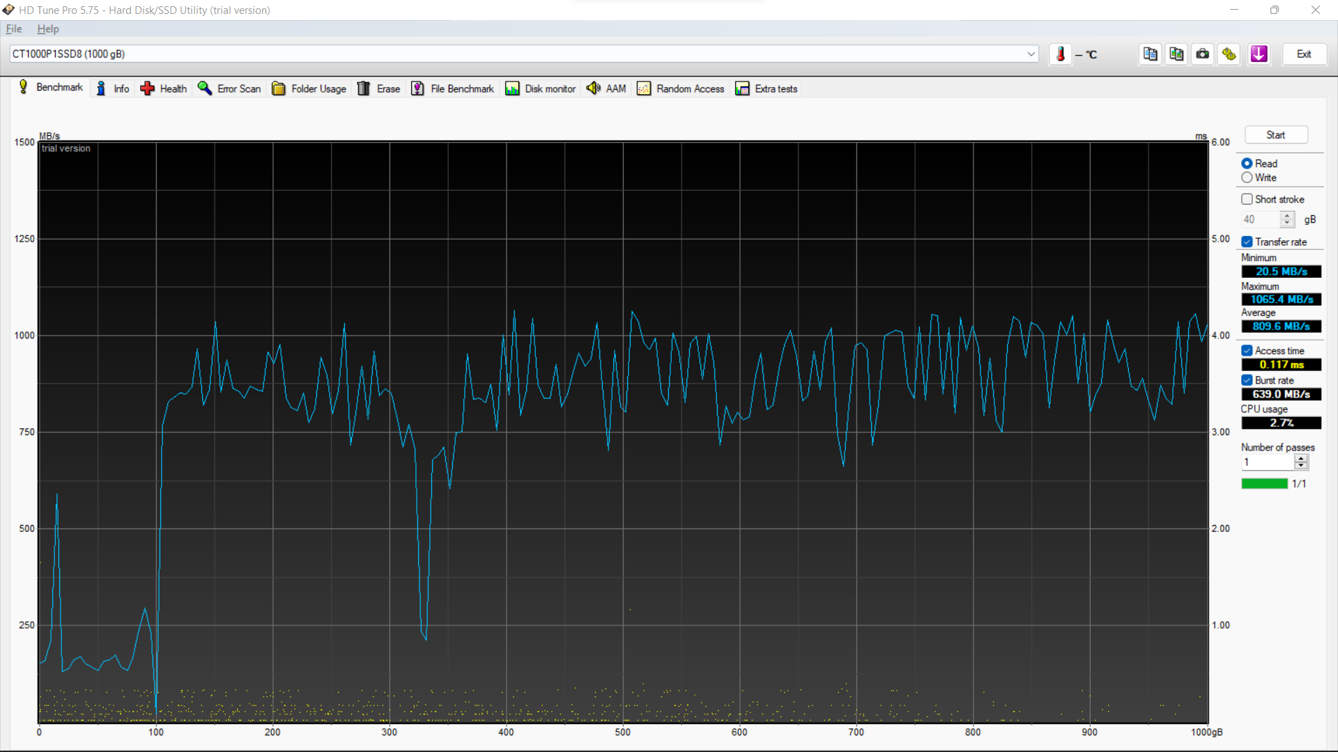

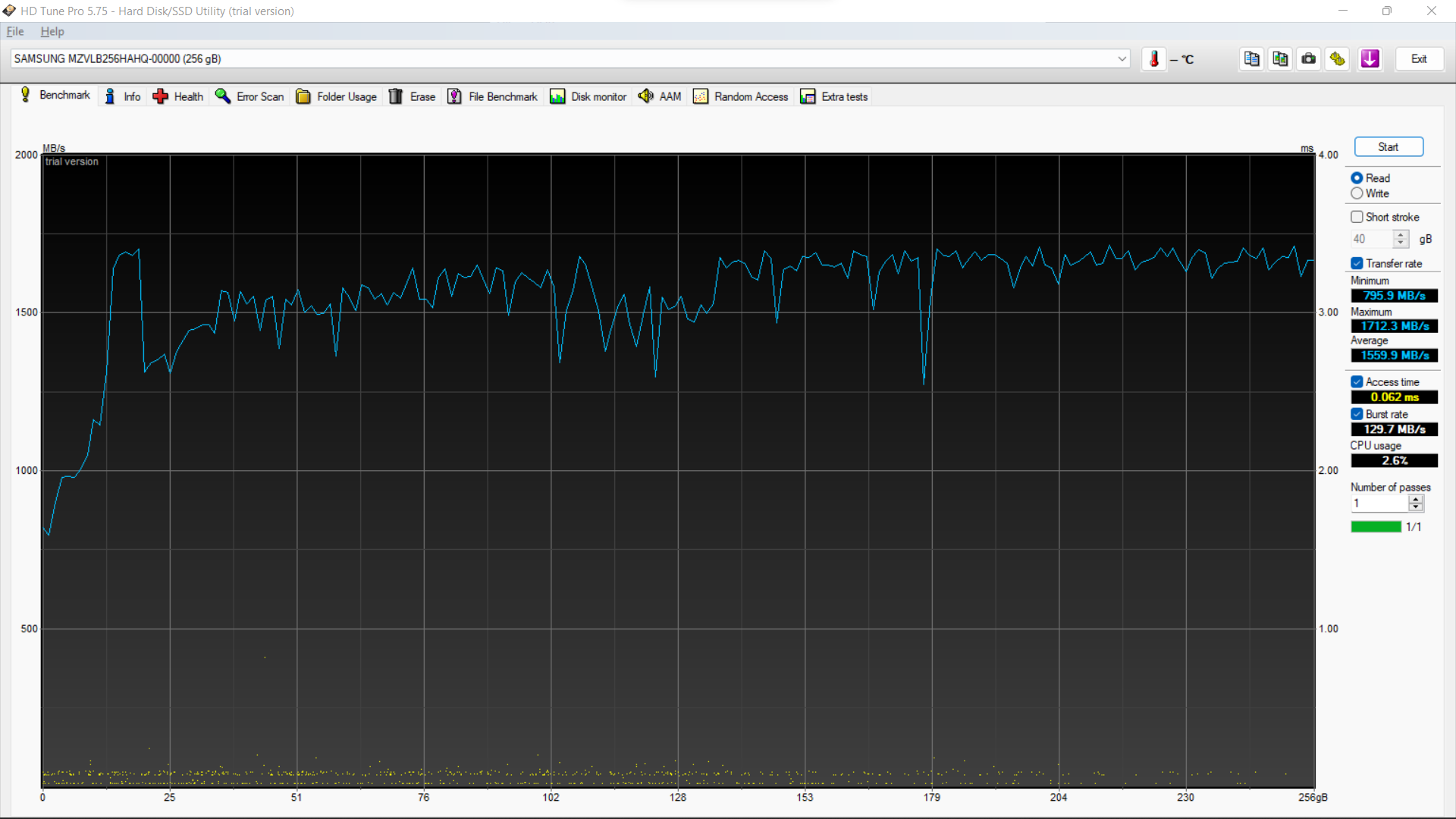

Bei der Samsung 95%, bei der Crucial 99%.
Zeige mal bitte die Screens des Benchmarks der Platten in HD Tune:
http://www.hdtune.com/download.html (Screen "Benchmark"; durchlaufen lassen!) .

Erledigt, keine Fehler gefunden.
Na ja, bis 100GB sieht die CT 1000P nicht so prickelnd aus.
Da ist sie langsamer, als meine HD.
Und der starke Einbruch bei 100 GB ist auch nicht fördernd.
Was befindet sich auf der Platte?
