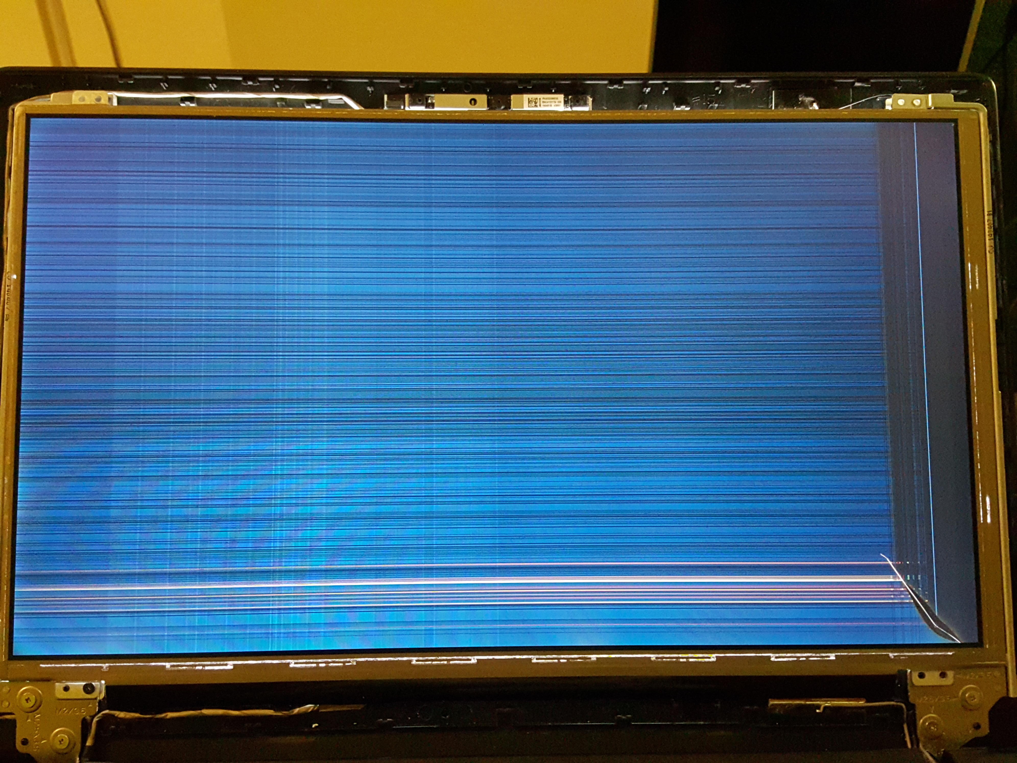

Heute ist das Display gekommen und es funktionierte tatsächlich einwandfrei ... sah auch richtig geil aus ...war ein LG IPS Display.
Nach 5 min sah es dann leider nicht mehr so toll aus... Es ist defekt .... :Freak
Woran kann es liegen ?
Ist beim Einbau irgendwas schief gegangen? Der weiße Strich mit schwarzem Hintergrund unten rechts sieht nach einer mechanischen Beschädigung aus...
Harmlosere Möglichkeit:
Ist das Displaykabel richtig drin? Hatte es mal bei einem iMac (bei dem man beim öffnen zwingend den Bildschirm von der Grafikkarte trennen muss), dass der Bildschirm nach einem SSD Upgrade zwar funktionierte, aber irgendwann einfach aus ging. Das Kabel hatte sich einfach gelockert...
Ich hoffe für dich mal auf letzteres ;)

Displaykabel hab ich überprüft, sollte korrekt sein. Mechanische Beschädigung schließe ich eigentlich auch aus, weil es ja funktionierte und ich danach nur noch den Display Rahmen drauf geklickt habe. Und danach sah es halt so aus.
Darf ich hier eigentlich den Ebay Link posten? Weil da gab es nämlich 2 nahezu identische Displays. Nicht das ich da ein falsches erwischt habe. Irgendwelche Spannungen falsch oder so !?
