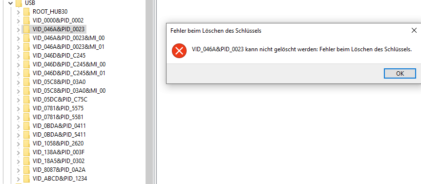

Ich finde die Einträge, kann sie aber nicht löschen, obwohl ich diesem Guide gefolgt bin: https://windowsreport.com/error-while-deleting-key-fix/NotNerdNotDau schrieb:

Dann musst du regedit "Als Administrator ausführen".Bone Hunter schrieb:Ich finde die Einträge, kann sie aber nicht löschen
Gib in die Windows-Suche regedit ein, dann das Ergebnis, das sollte die App "Registrierungs-Editor" sein, mit rechter Maustaste anklicken und auf "Als Administrator ausführen" klicken.
Jetzt sollten sich die besagten Schlüssel (VID_) löschen lassen.
Das sind bei dir ja eine ganze Menge, da kann es durchaus sein, dass sich im Laufe der Zeit Fehler eingeschlichen haben.
Vielleicht ist das, wie einst bei mir, die Lösung des Problems.
Das Löschen dieser Schlüssel schadet übrigens nicht.
Windows legt die nach dem Einstecken eines USB wieder neu an.

Das bringt leider auch nichts, ich hatte es schon die ganze Zeit als Adminitrator probiert. Der Laptop lässt mich die Treiber nicht aus der Registry löschen.NotNerdNotDau schrieb:
